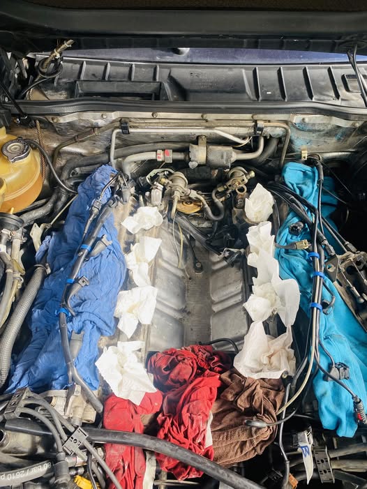

De mon côté j'avance sur la remise à neuf des caches culbuteurs (+ tendeurs de chaine AAC), et de l'admission.
