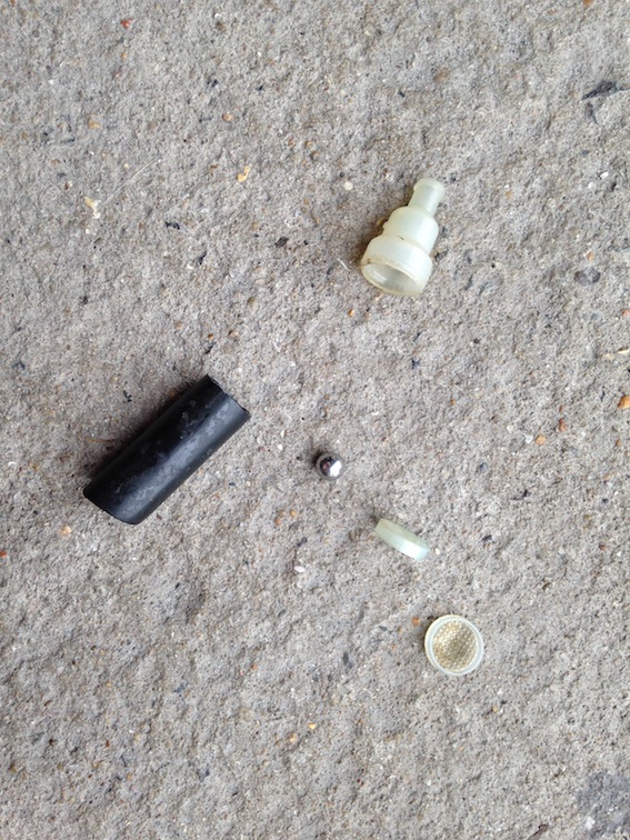

Inverse tes tuyaux sur la pompe, attention c'est fragile, chauffe ces tuyaux avec un briquet.
http://www.porscheclub-924-944-968.fr/v ... =21&t=4083
924/944 même pompe, il y a un clapet (anti-retour, filtre) dans le réservoir.

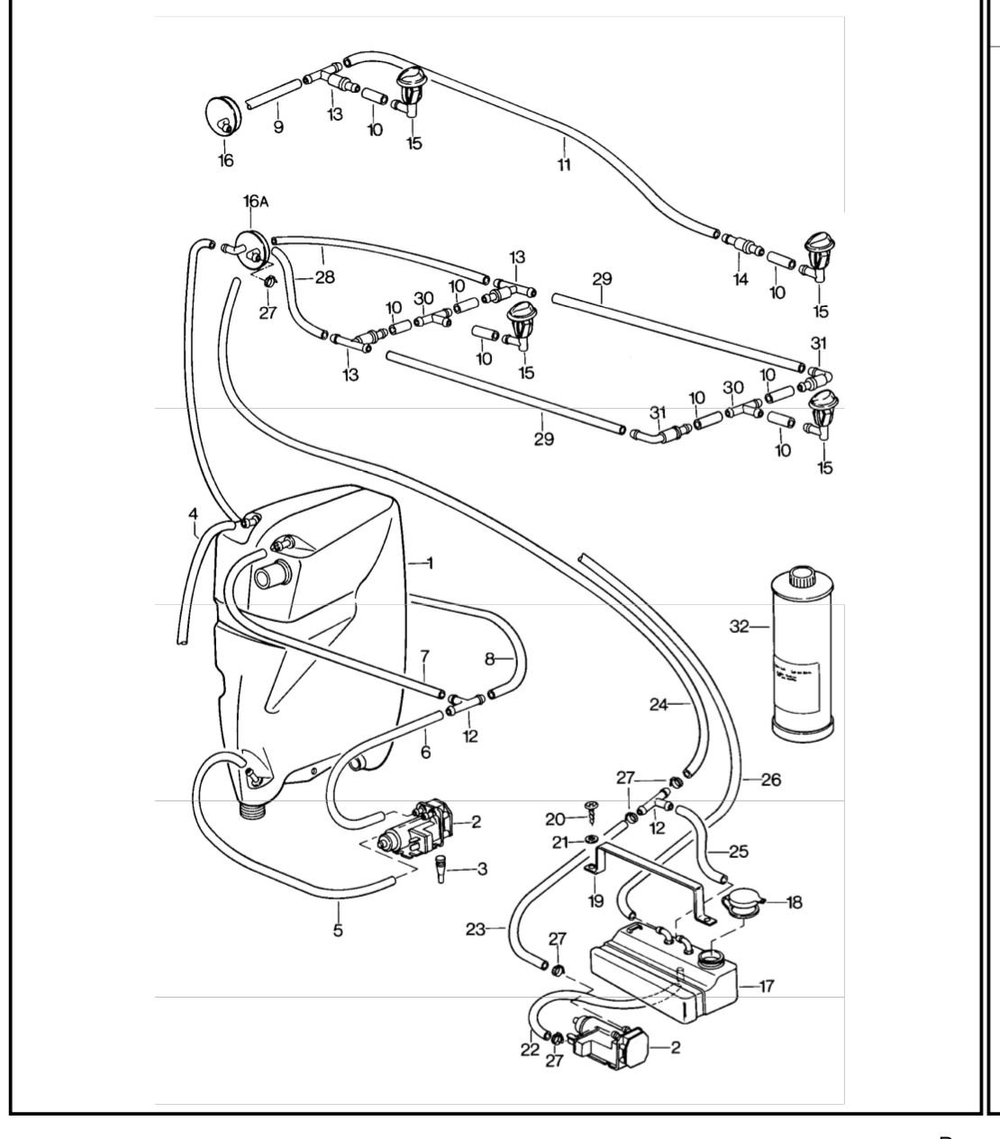

Par contre, comme il n'avait pas non plus fixé l'ancienne pompe à sa place d'origine en attendant la nouvelle, mais juste arrimée au tuyau de remplissage avec une attache en plastique, je ne sais pas exactement où elle doit être placée sur ma voiture (928S 1981). Si quelqu'un avait une photo, ce serait bien pratique. Sinon, je vais devoir repasser au garage avec la voiture pour demander au gars qui l'a démontée.

Merci pour la photo. Je viens d'aller voir sur ma voiture mais cela ne se présente pas comme la tienne et je ne vois pas encore où et comme fixer convenablement la pompe.
