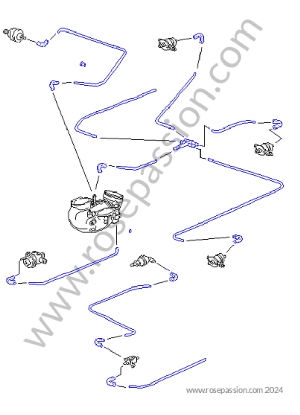

Bien vu, Alex :+1_2:
Donc ouvrir chaque coude de dépression des régulateurs de pression et voir lequel a de l'essence dedans
Comme la dépression est prise après le papillon, si un des régulateurs est percé, l'essence est aspirée par le tuyau de dépression, qui arrive sous le plénum et coule ensuite jusqu'au caoutchouc sous le débitmètre.
L'essence s'évaporant refroidit le plenum.
Comme tu perds de l'essence et certainement de la pression, tu n'arrives pas à monter dans les tours.
On coche pas mal de cases des symptômes de ton problème, cela vaut la peine de les vérifier. :merci: :merci: Alex

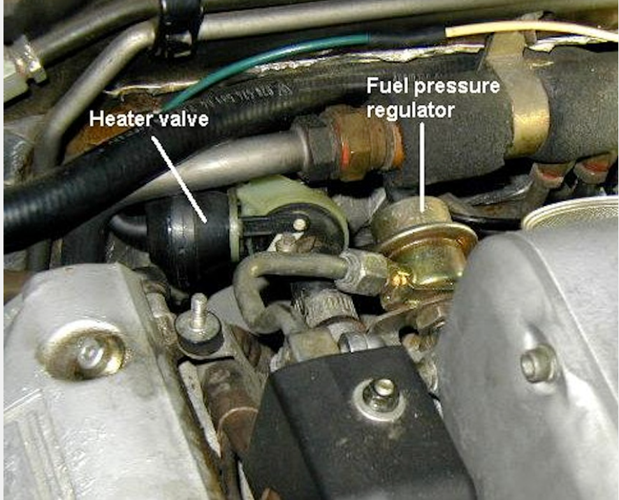

Le régulateur, c'est celui qui est sous le filtre à air côté passager ?
Messages : 5792
Re: Essence dans le debimetre
Message par hajumar928 » mer. 9 oct. 2024 17:01
AL2004
Messages : 2215
Alias : AL2004
Message par AL2004 » mer. 9 oct. 2024 17:58
Lilian, pourquoi celui-là plus qu'un autre ?
Il y en quatre au moins par où passe de l'essence.
Messages : 13717
Message par lilian85 » mer. 9 oct. 2024 19:01
Alex a parlé du régulateur de pression et c'était l'occasion de faire une révision :mrgreen:
En revanche je ne vois que 3 éléments : 2 amortisseurs de pression et un régulateur. C'est lequel le 4ème ?

Message par hajumar928 » mer. 9 oct. 2024 21:29
3 pas 4
