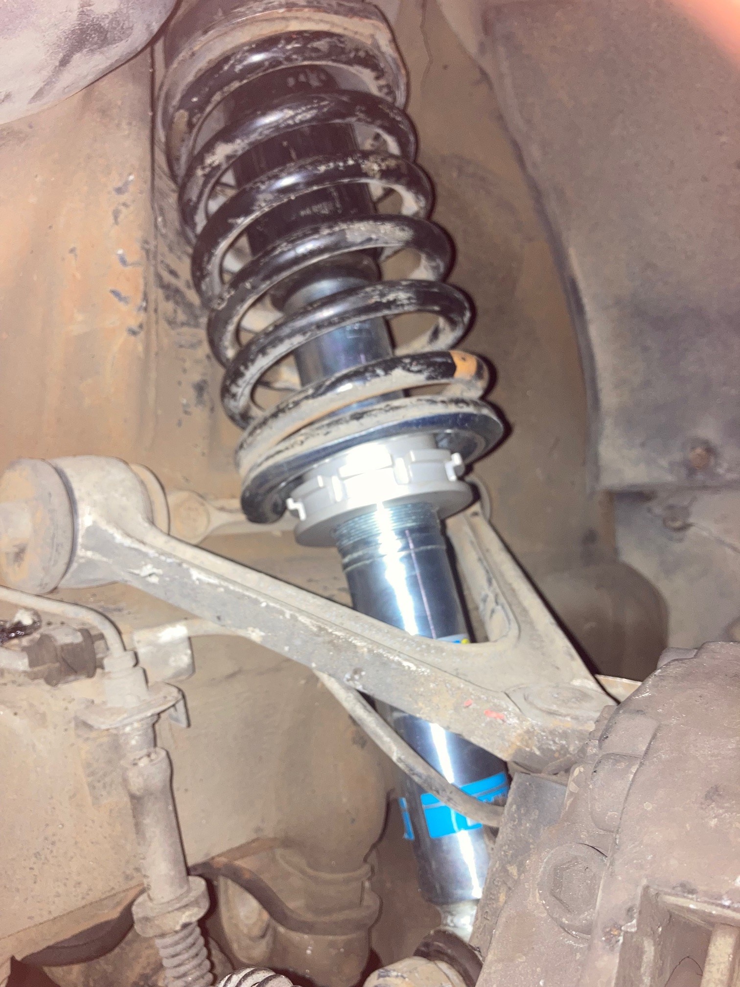

Fabien, tu as pris quel modèle en remplacement ?
- Superviseur forum technique
- Messages : 13772
- Auto : 928 S4 '89 BM
C'est également ce que j'avais monté sur ma précédente 928. Ni trop fermes ni trop mous, bon compromis

J’ai hâte de pouvoir les tester sur route.
On a un peu galere à sortir le premier, à l’avant. En espérant que la suite ira mieux, surtout à l’arrière.

9 avril, remontage du premier amortisseur avant. Le second sera remonté ce soir. Puis on s'attaque à l'arrière.

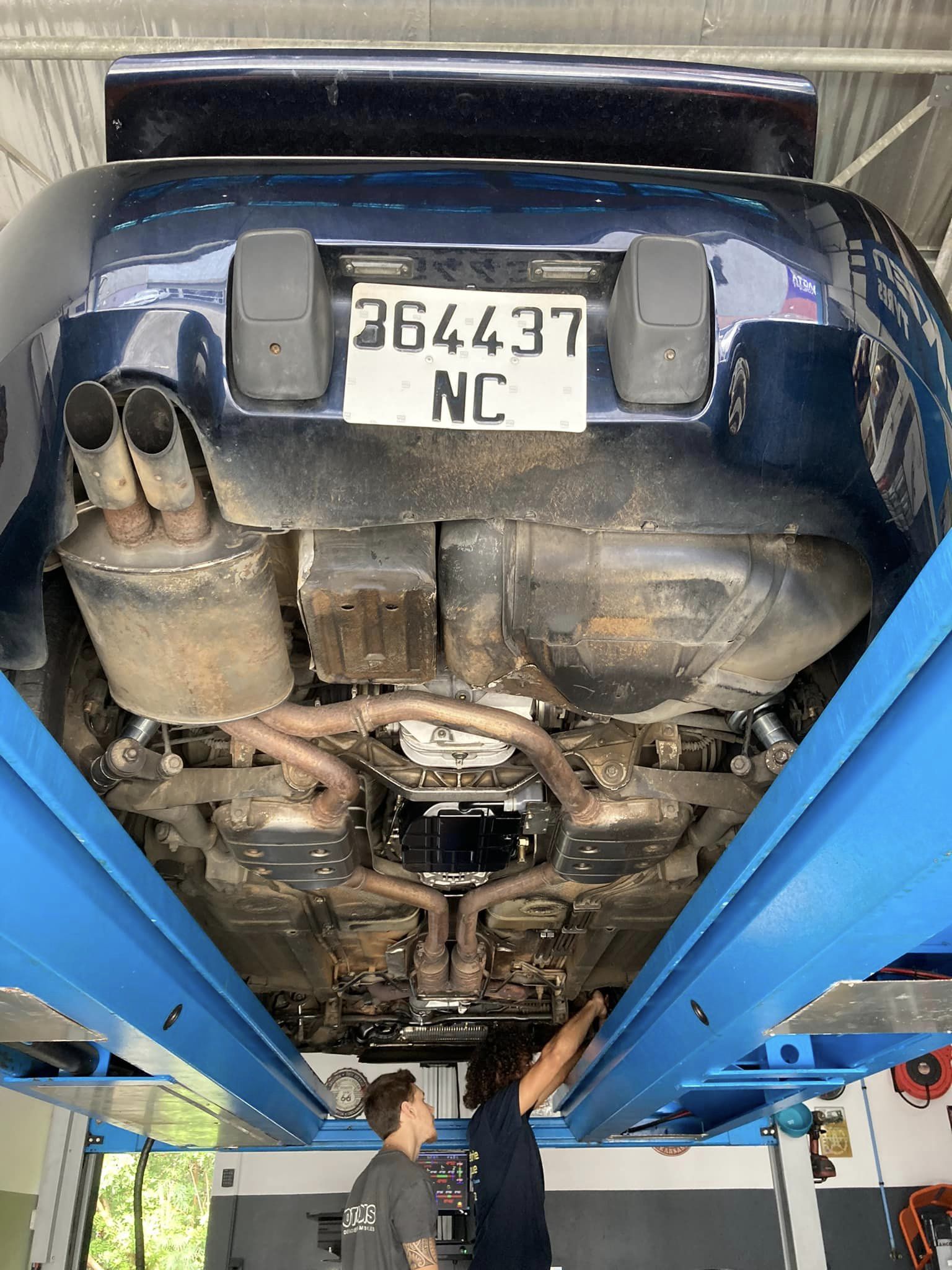

J'ai pour ma part posé le X-pipe envoyé par le sympathique sorcier 928 de l'est.
Avec les 2 petits silencieux d'origine sous les fesses des passagers et puis le Rmb Strosek qui est doublé intérieurement, cela sonne certes mais paraît supportable. A confirmer le week-end prochain en allant à Charade.

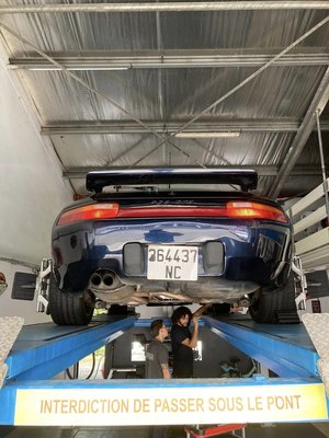

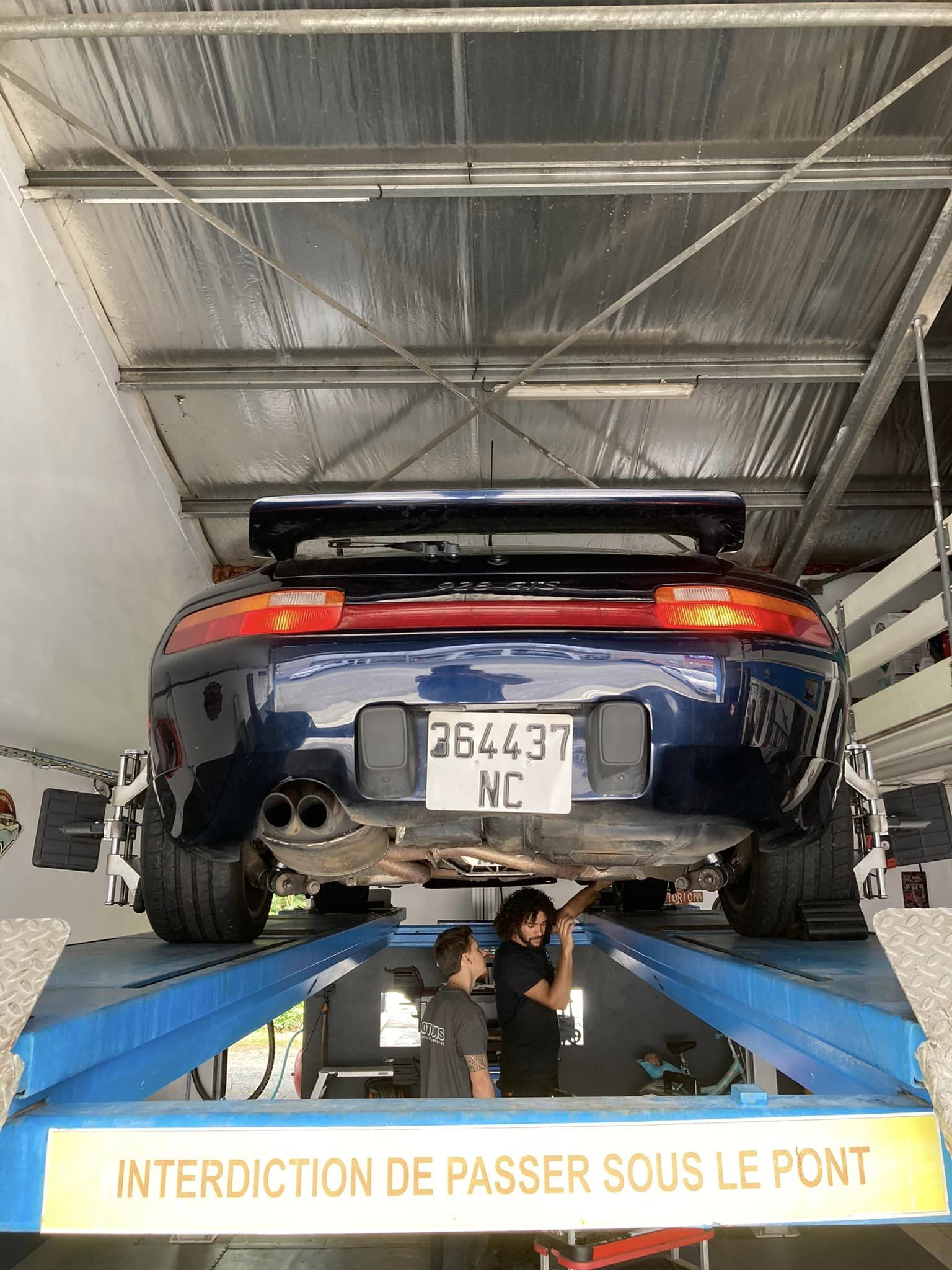

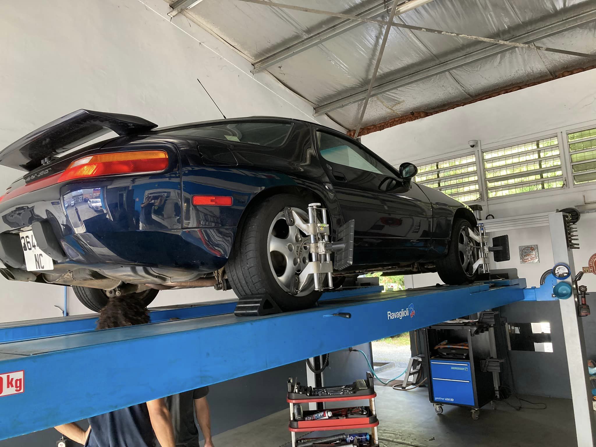

La semaine dernière, fin du montage des BILSTEIN.
Samedi géométrie complète avant arrière.
Ma 928 est transformée
Je la redécouvre, surtout en courbe. J'adore

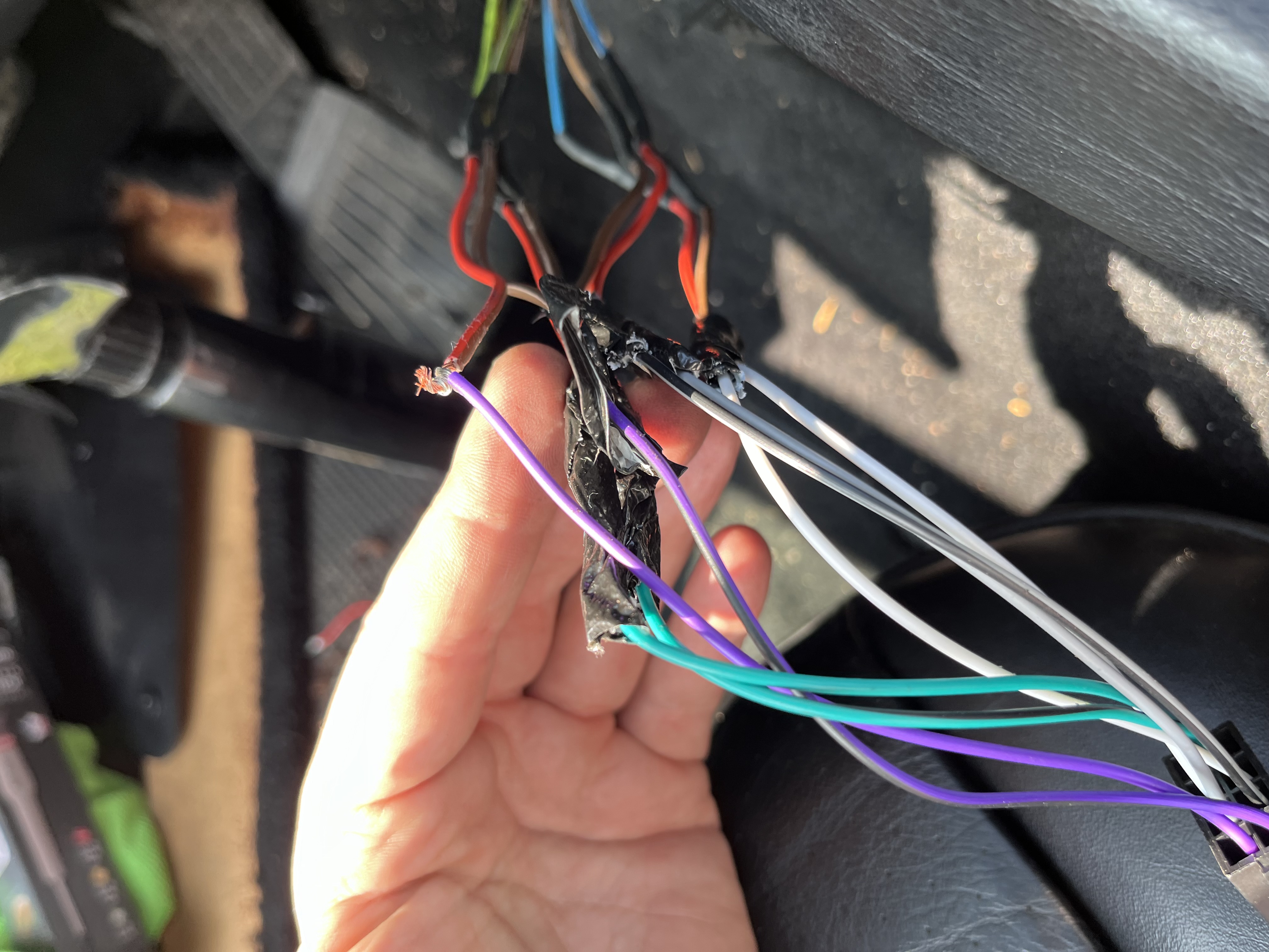

Aujourd’hui beau temps oblige j’ai privilégié la 928 à la 924 donc j’ai commencé par jeter un œil au souci de lève vitre conducteur qui avait du mal à lever.
J’avais prévu le coup et commandé un nouvel interrupteur donc changement de ce dernier et nickel.

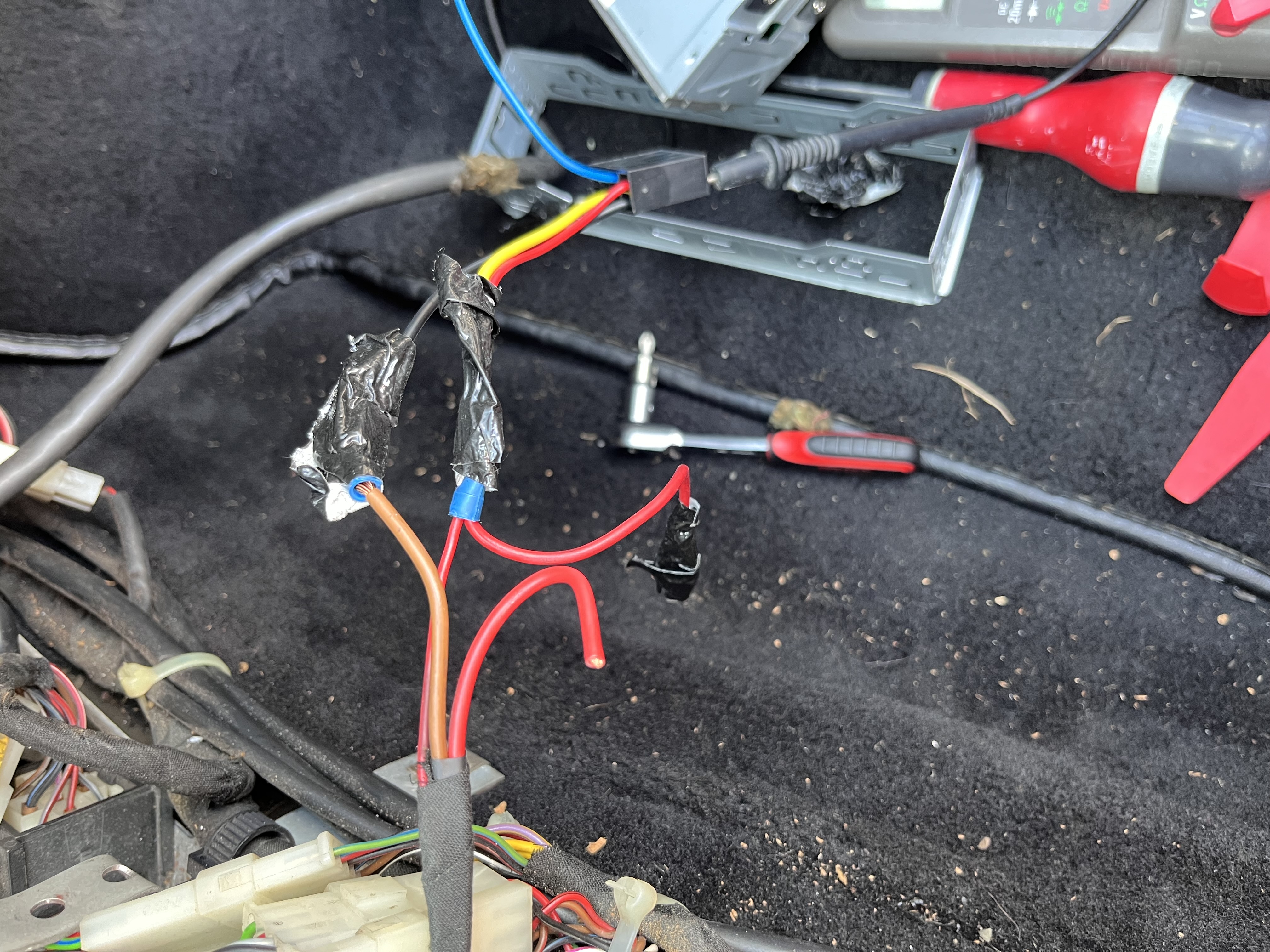

Comme j’étais motivé j’ai poursuivi avec l’autoradio qui me faisait des trucs bizarres… alors hop action et
Pire que du bricolage…
Voir photo donc du coup pince à sertir et pince coupante et on rectifie tout ça..
Alimentation —> ok maintenant
Son —> que dalle comme avant que je ne regarde..
D’ailleurs si quelqu’un a le schéma avec la correspondance des fils de HP je suis preneur car je pense que c’est comme celui qui change son faisceau de bougies sans faire attention à l’emplacement des fils du coup rien ne va…
Après c’est peut être l’autoradio car c’est une espèce de chinoiserie qui est peut être grillé.. donc mieux vaut commencer par le check des branchements..
