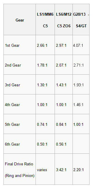

Sans doute l avez vous vu , mais il existe désormais , a priori , une boite 6 pour les 928 ( après 86 ) .
J'ai vu cette info sur le reportage sur la Nardone fait par POA - reportage présent sur le forum.
Votre avis m intéresse ..le mien n est guère pertinent. J ai une boite auto .. mais je m interroge sur l'intérêt de cette "option" - ss doute baisser de 500 tr le régime moteur et donc un peu le bruit / la conso mais en dehors de ca.
Sans parler du fait que cela entraine forcement le passage au mine ..
Et vous qu en pensez vous ?

Si j’ai bien compris, ça n’est pas une boite existante, mais une boîte sur laquelle une pointure a ajouté un sixième rapport.
On peut supposer que l’opération est chère.
Aussi le moulin de ladite 28 est sur-vitaminée, ce qui peut justifier une 6.
Mais sur du standard, je doute que les boîtes soient suffisamment mal étagées pour mériter une 6.

https://928motorsports.com/product/6-sp ... rsche-928/
6-speed Transaxle Conversion Kit For the 1978-1986 Porsche® 928
$9,003.00
https://928motorsports.com/product/5-to ... che-928-2/
5 to 6-speed Transaxle Upgrade Kit For The Porsche® 928
$5,415.00

Clairement, vu le couple, je ne saisis pas trop l'intérêt.
