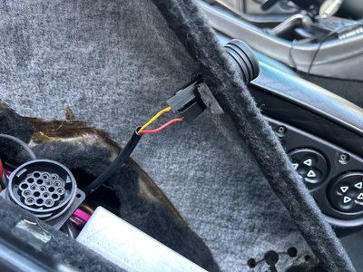

J’ai récupéré ma voiture, je vois pas où est la prise diagnostic ! Peux-tu préciser ou mieux avoir la photo ? J’ai démonté le cache à droite du siège passager sur lequel est l’ouverture coffre mais je ne vois rien qui ressemble !
Merci de tes indications éclairées
Messages : 13772
Re: Ordinateur de bord
Message par lilian85 » mer. 17 avr. 2024 19:15
Sous le cache à droite du siège passager ;)

Message par mcs51 » jeu. 18 avr. 2024 12:00
CLIC
photo 4

Message par Enguehard » jeu. 18 avr. 2024 18:11
Vu !! Merci à tous !
