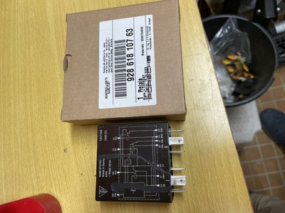

J ai commandé le Relais chez Rose passion
ref P545049 ..
et bien il ne marche pas ... tout neuf pourtant ...
1/ il est un peu plus grand ( la boite a fusible ne ferme donc pas tres bien - on pourrait qd mm vivre avec )
2/ surtout il ne remplit pas sa fonction ..!!
Suis en cours de discussion avec Rose passion mais comme j ai passé les cosses au papier de verre pensant qu elles pouvaient etre oxydées .. je sens la discussion compliquée X(
A suivre
Si qq a la bonne référence et / ou adresse ou commander je prends ..

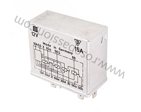

Le relais que tu as acheté a-t-il ce schéma sur le boitier ?
Si oui, c’est tout à fait normal qu’il ne fonctionne pas.
Ce module a quatre relais en interne c’est pour une voiture avec 5 bornes sur le moteur, moteur qui tourne dans les deux sens.
Ce module a 14 bornes, combien de bornes sur le module d’origine ?
Sur une ’86 avec seulement 4 bornes sur le moteur, il n’y a que trois relais dans ce module de phares.
Référence : 928 618 107 00 ou encore 928 618 107 02

Message par BECAZE » dim. 5 nov. 2023 17:41
Donc en "alu" le modele d origine
En noir ( rayé par moi ) le modele acheté
J ai bien peur que tu ais raison sur la version 4 / 5 fils
Et la mienne est bien en 4 fils ..

Message par mcs51 » lun. 6 nov. 2023 07:07
:bravo: :merci:
Donc il te faut 928 618 107 02 et rien d'autre.
As-tu ouvert celui d’origine ?
Refait les soudures ?
Contrôlé les composants ?
