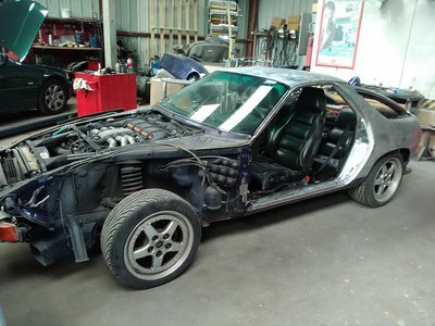

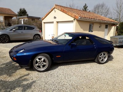

Hé oui, j'ai toujours ma 928 qui a été assez choyée :
Peinture complète il y a 5 ans et réfection de l'ensemble allumage/pompe à injection ainsi que de la boite complète fait au centre Porsche Nantes en début d'année.
Me reste l'intérieure à attaquer ! ... Pour les chaudes soirées d'hiver ! :mrgreen:
