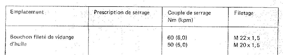

Prochaine étape vidange, dès que j aurais trouvé le couple de serrage de la vis de vidange
T'as plus d'excuse 😜
