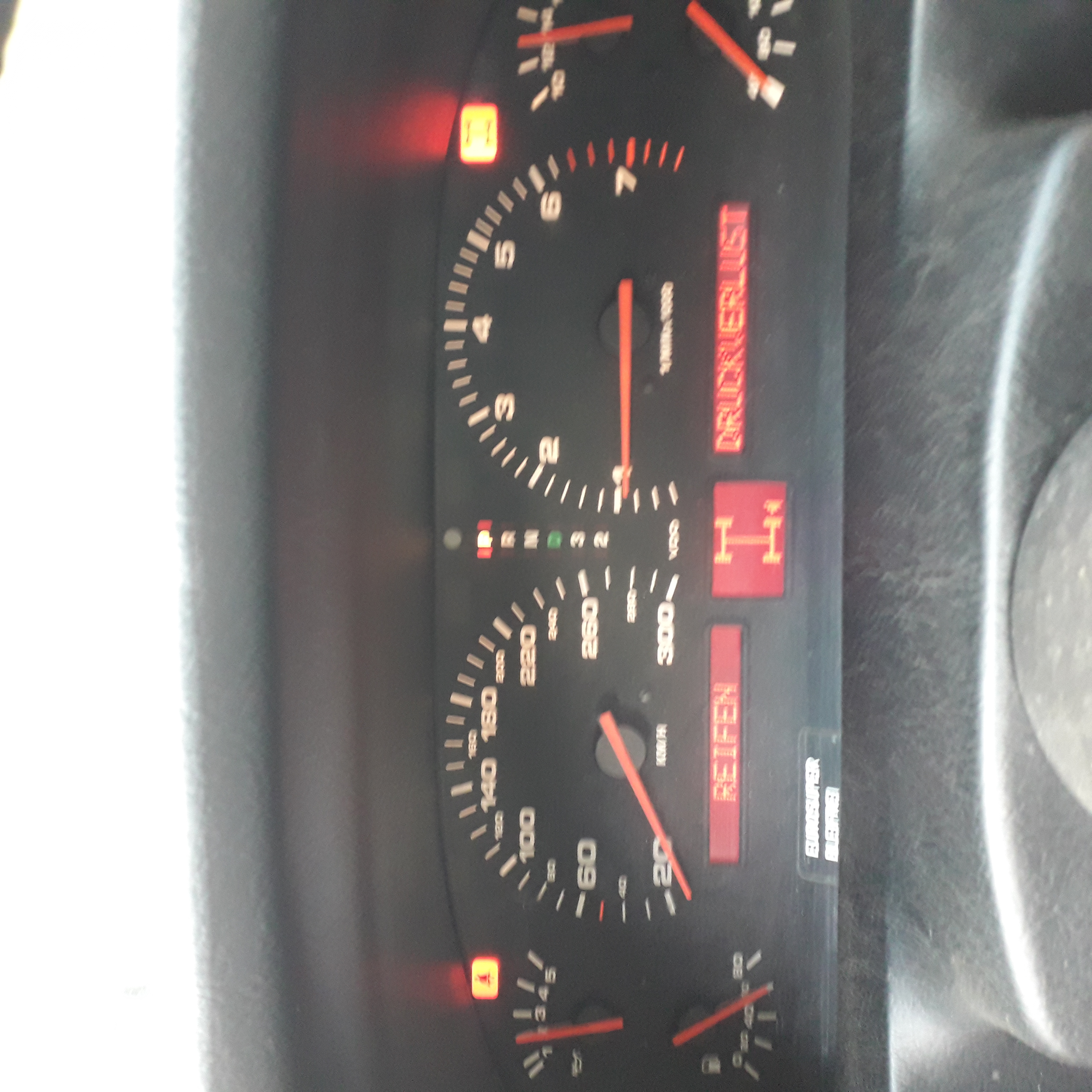

Bonsoir. J ai ce voyant de perte de pression pneu qui s est allumé. Malgré remise à pression des pneus et plusieurs redémarrages, ce voyant subsiste. Il semble concerner le pneu arrière droit. Est ce un capteur à changer ? Où se situe t il ? Je vais avoir mes 2 pneus arrières à changer d ici peu. Un bon monteur de pneu peut il s occuper de cela en même temps ?

Déjà un truc tout simple pour avancer un peu,
As tu déjà essayé d'intervertir 2 roues ?
Pour voir si le problème est sur la roue ou sur la voiture ?

Le voyant "contrôle pression pneu" est allumé en permanence ou par intermittence ?

Lorsque on arrête la voiture, après redémarrage le voyant n est plus allumé, mais se rallume une fois qu on roule. Je n ai pas essayé d intervertir les pneus comme suggéré.

Tu l’éteins par le comodo de l'ordi de bord et une demi h après il revient? Si c'est ça, c'est un problème du capteur RDK.

Le système de capteurs de pressions ne "marche" pas à l'arrêt,
Il faut rouler au dessus de 20 km/h ? ( il me semble ) pour que le système s'enclenche,
et donc allume s'il y a un problème...

Oui cela correspond bien à ce que je constate. Donc si c'est un problème de capteur , chez qui puis je faire réparer? Porsche, ou un autre spécialiste?

Attention, chaque capteur coûte plus de 400€, et il y en a deux par jante!
Je pense que le problème est ailleurs.
La pression est bonne? Faite avec un manomètre bien étalonné? (J'ai déjà eu ce cas plusieurs fois!)
Au pire, le système peut se désactiver facilement.

Effectivement, le capteur coute cher et il est bon de visiter d'autres pistes.
L'idée du swap des 2 roues est bonne.
Le fait qu'après l'avoir désactivé au tdb et qu'il revienne après 20 mn est normal.
Une fois avoir fait ces tests, il existe une méthode de paramétrage du capteur.
Comme le dit Didier, il est possible aussi de le désactiver...
