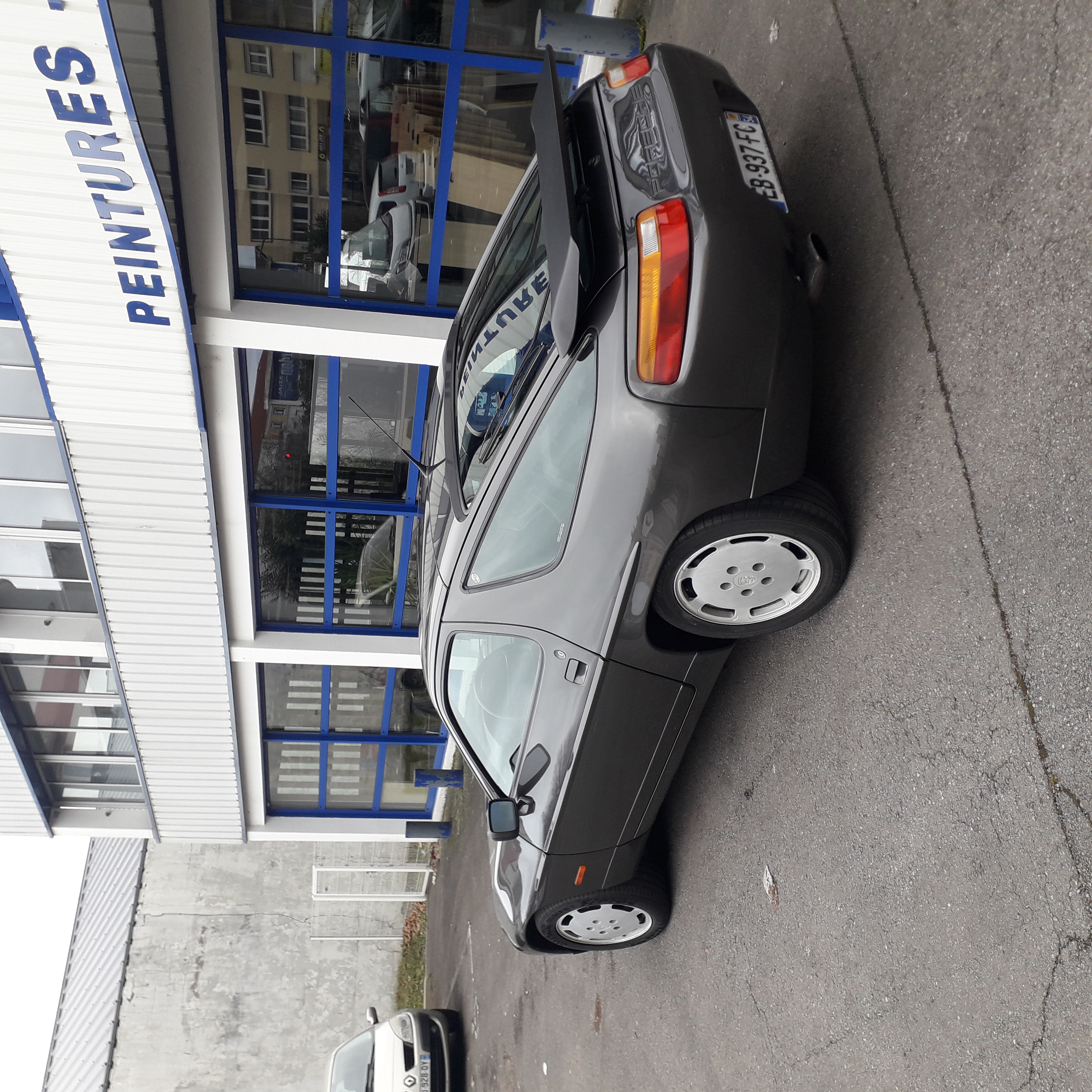

Je vais demander au vendeur de quand date la réfection moteur pour connaître l age du liquide. Elle a eu revision complète moteur a 184000kms chez racingmotors928 et n a parcouru que 2000kms depuis mais je ne connais pas la date de cette révision. Cela fait quelques années vraisemblablement.
Une photo de la "bête " :
