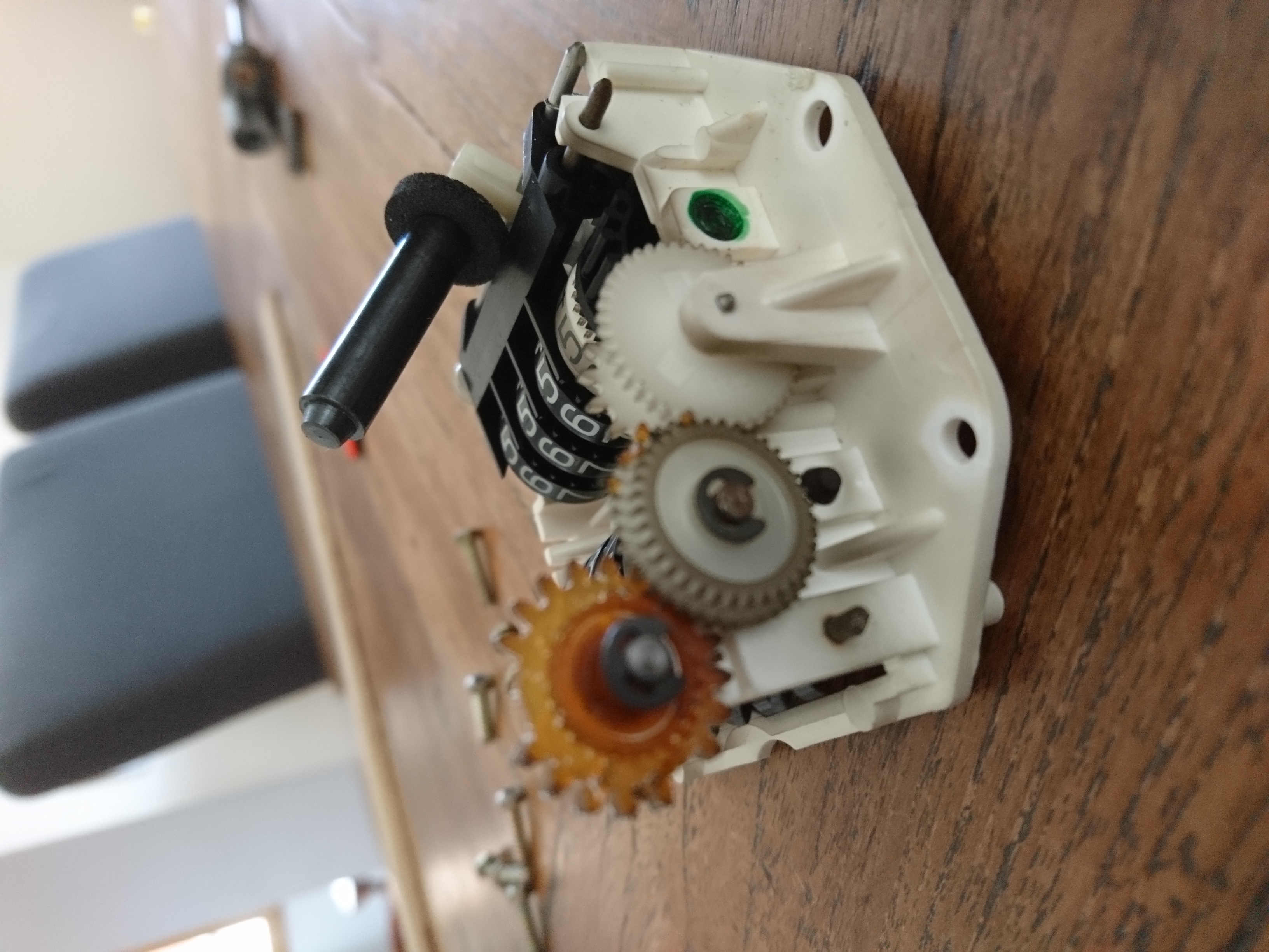

Démontage du fautif pour compter les dents..
C est donc un 20x32…

Message par lilian85 » jeu. 2 mars 2023 19:56
Là c'est plutôt un 16x32 :-mdr:

Message par Kalou » ven. 3 mars 2023 21:44
Moi aussi je suis sur le pignon de compteur. Moi c'est un 20/29, commandé aujourd'hui chez RP, ça fait cher au kilo !

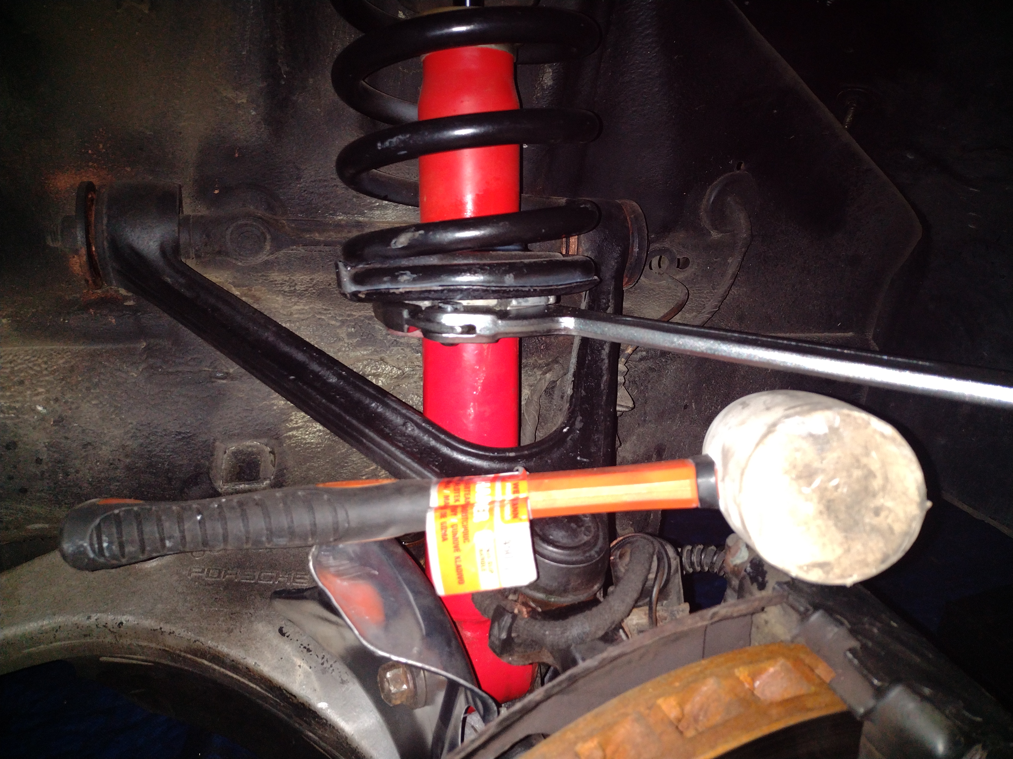

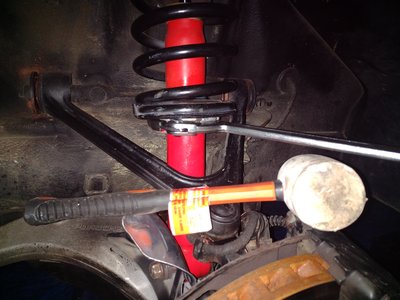

Réglage de la hauteur de caisse à l'aide des bagues de réglage.
Je l'ai fait en soulevant la voiture pour deux bonnes raisons
  • Plus de place une fois la roue enlevée
  • Moins de contrainte sur le ressort et donc plus facile à régler
Pour commencer j'ai frappé avec le maillet pour être sur de la débloquer ensuite à la main c'est possible.
A droite pour monter la caisse (comme sur la photo) à gauche pour descendre.
Comptez un tour pour +- 5mm de différence de hauteur de caisse.
Encore la géométrie et c'est bon.
