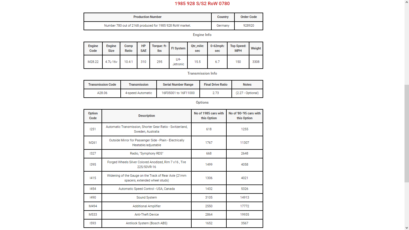

Voilà ce que j'ai :
Archimosca
Messages : 22
Enregistré le : sam. 28 janv. 2023 20:55
Re: Future 928 S2 1985 Options "Mystère"
Message par Archimosca » mer. 1 févr. 2023 19:08
Merci beaucoup Christian!
Elle a pas mal d'options et même un peu bizarres...le pont court et les élargisseurs de voie mais pas de différentiel autobloquant.
En revanche pas de trace d'intérieur cuir et de sièges électriques, à étudier

L'équipement intérieur n'apparaît pas dans la liste des codes option mais dans un code à deux caractères accolé au code couleur et quasi impossible à déchiffrer. Mais si l'auto en est équipée, le code option cuir étendu devrait quand même apparaître. Quant aux sièges électriques, ils sont bien de série à partir de 1985.
