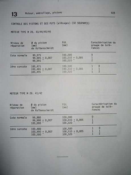

Et voici pour ceux qui ne les connaissent pas, un exemple des tolérances de montage des pistons de 928.
