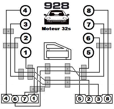

quelqu un peut il m envoyer le plan de branchement des fils de bougies a la tete d allumeur car j ai perdu celui ou j avais relever l ordre des fils
je recherche aussi le plan de branchement des dépressions
je vous remercie :merci:

Hello!
Voici ce que j'avais repéré sur la mienne...
A+ ;)
Faisceau allumage GT.JPG (32.13 Kio) Vu 1517 fois

Impécable je vous remercie

super ce petit schéma, merci !
9284vr a écrit :
sam. 17 mai 2014 17:11
Hello!
A+ ;)
