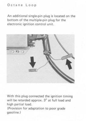

Redj a écrit :
mer. 26 oct. 2022 18:48
Pour la S2 il faut du 98 minimum.
Pour se dépanner, sur les S2, on peut mettre du 95 à condition de brancher le cavalier prévu à cet effet :

Je suis un peu surpris,
Pour le 95, j'avais trouvé satisfaisant d'ajouter deux pourcents d'avance sur un moteur 4 cylindres à carbu, (un demi-moteur, quoi) pour éviter les cliquetis en charge à bas régime.
Là, ils parlent de trois pourcents de retard.
ça fait cinq points d’écart entre mon constat et le leur. je veux bien une explication.
Peut être que je déraille, je vais vérifier.
Ou alors comme je ne lis pas trop bien l'Albionnais perfide...
Toujours est il que la connexion à la demande est une super idée de leur part.
