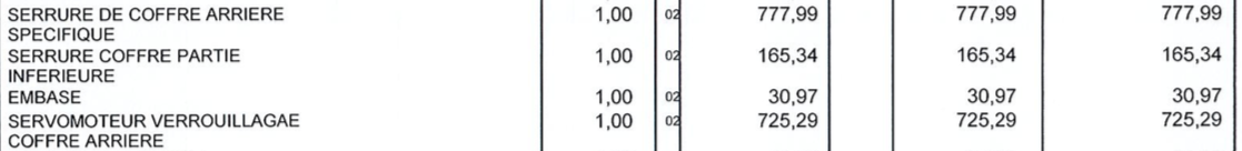

Tout changer je suis d'accord avec toi mais j'ai une facture a plus de 2100 eur TTC

Normalement, il n'y a que la serrure partie inférieure à changer. J'avais payé la mienne dans les 70 euros chez Porsche. Référence 928 512 055 20.
Illustration ici pour 88 euros : https://www.rosepassion.com/fr/serrure-de-capot-P23786
Ca se change facilement. Deux vis.

Ok merci à tous. Je vais commencer par changer la serrure partie inférieure si c'est facile a faire :-)
