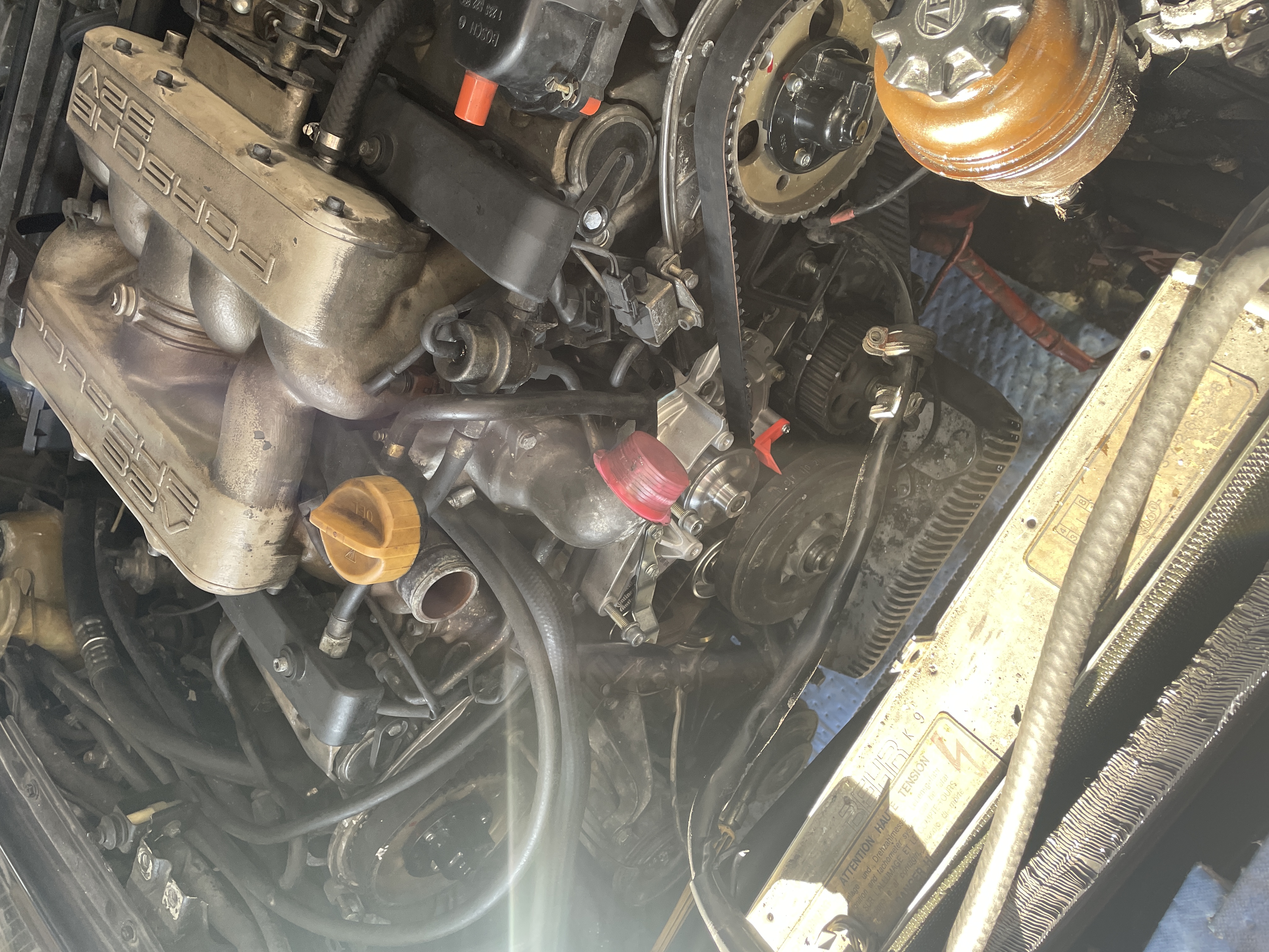

Je reviens vers vous concernant la voiture qui est actuellement chez mon garage.
La première chose était de faire un audit de la voiture et a faire démarrer, régler tous les problèmes mécaniques et électriques afin qu'elle passe le CT.
Très rapidement, ils ont réussi a la faire démarrer, c'est la pompe a essence qui était flinguée!
Donc purges des fluides, vérification des organes principaux, les freins sont bons, les disques aussi, amortos ok.
La pompe de direction hurle a la mort, j'ai trouvé une d'occasion en Allemagne et j'ai commandé un relais de clignotants.
Le spoiler avant est rafistolé, il faut le changer! 900€ chez rose passion
Après mes recherches, j'ai trouvé dans le forum général, en 2008 la voiture a la vente aux domaines! (Merci le forum)
C'est une Francaise avec plaque riveté SONAUTO, une gt complète et avec un killométrage cohérent.La peinture est bof, bof, les sièges sont dans un super état, le volant comme neuf mais la garniture du cuir du levier de vitesse est morte.
La vitre du hayon arrière fuit(joint de pare brise), le plafonnier gondole et les cotés arrières aussi.Le coffre ne ferme pas mais j'ai lu ici pourquoi!
Donc une bonne base je pense.
On a trouvé des P0 en 16 qui sont livrés cette semaine et la distribution est en cours!
Voilà, je vais essayer de faire une vidéo du démarrage de la belle après la distribution finie.
