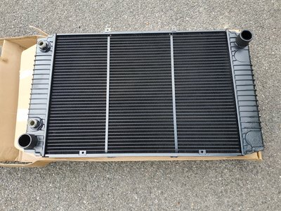

1600 balles ! ils ne se mouchent pas dans la colle.BUBU4680 a écrit : ↑jeu. 27 juin 2019 07:33J'ai changé le mien en début d'année et malgré tout je suis resté chez Porsche car avec la remise j'étais moins cher que RP (1600€ quand même ! Ca pique un peu)
Je n'ai pas voulu tomber dans la chasse au moins cher comme certains car vu l'utilisation de nos bolides et la durée de vie d'un radiateur, je ne le changerais surement jamais ! Donc autant mettre de l'origine (même si on sait bien que ce n'est pas Porsche qui fabrique, mais on peut compter sur leur service qualité !)
avant de connaitre Radtech, j'ai acheté un "d'origine Behr" il y a 3 ans chez Buser 900 €
Radtech avec au moins 20% de capacité de refroidissement supplémentaire (plus épais) et une superbe finition 100% alu, env. 600 balles ya 2 ans...
- Messages : 4722
- Auto : 928 S 83 BA
Re: Remplacement du radiateur !
Je viens de faire restaurer le mien (changement complet du circuit) chez Oise Radiateur, un spécialiste à Beauvais: 516€ TTC
Il connait bien son job: Quand j'ai posé le radiateur sur le comptoir, il m'a dit "Porsche 928!"
Le coin cramé en bas à droite date de l'incendie de ma S4
Ils sont forts ces picards !!
A ce tarif la, j’aurais pu en mettre 3 !!
