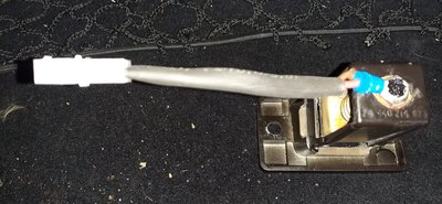

Message par pierreg » ven. 28 mai 2021 16:07
chax a écrit :
jeu. 8 avr. 2021 19:35
J'ai fait fondre le connecteur du contacteur du hayon
Ce qui voudrait dire qu'il y a un connecteur de hayon pour commander les éclairages de l'habitacle ??? Idem que pour l'ouverture d'une porte ???
Si oui il est où ??? Merci.
Pierre G. La NoireNoire
Messages : 15753
Message par chax » ven. 28 mai 2021 16:43
A l'extrémité inférieure du mécanisme de fermeture du hayon

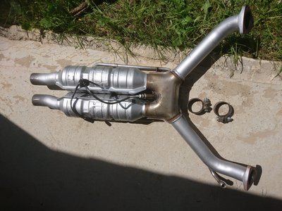

Message par Kalou » dim. 30 mai 2021 20:05
J'ai remplacé la sonde lambda. Avec ma chance légendaire j'ai passé la journée ! X(
Au démontage complet du catalyseur j'ai pu constater qu'il a été vidé !
Pour la sonde, elle était complètement soudée, après démontage j'ai du passer un coup de taraud (heureusement que j'ai un pote pas trop loin qui a le taraud). Puis remontage, quelle galère à remettre le presse étoupe en caoutchouc !
Comme il me restait de la peinture haute température, j'ai mis un coup ! :fr4:
En tout cas ça valait le coup, démarre au quart de tour après ça !
