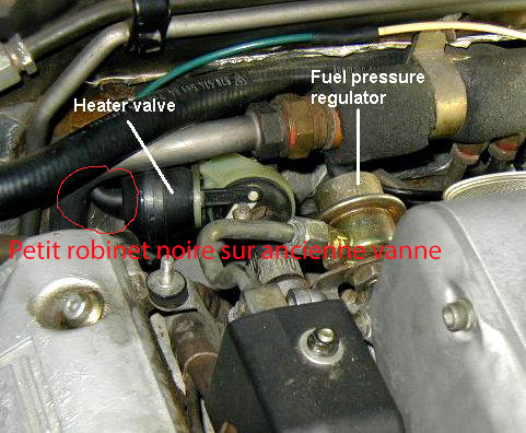

Salut
Le robinet de chauffage est à l arrière du moteur sous le filtre à air . Heater valve sur la photo

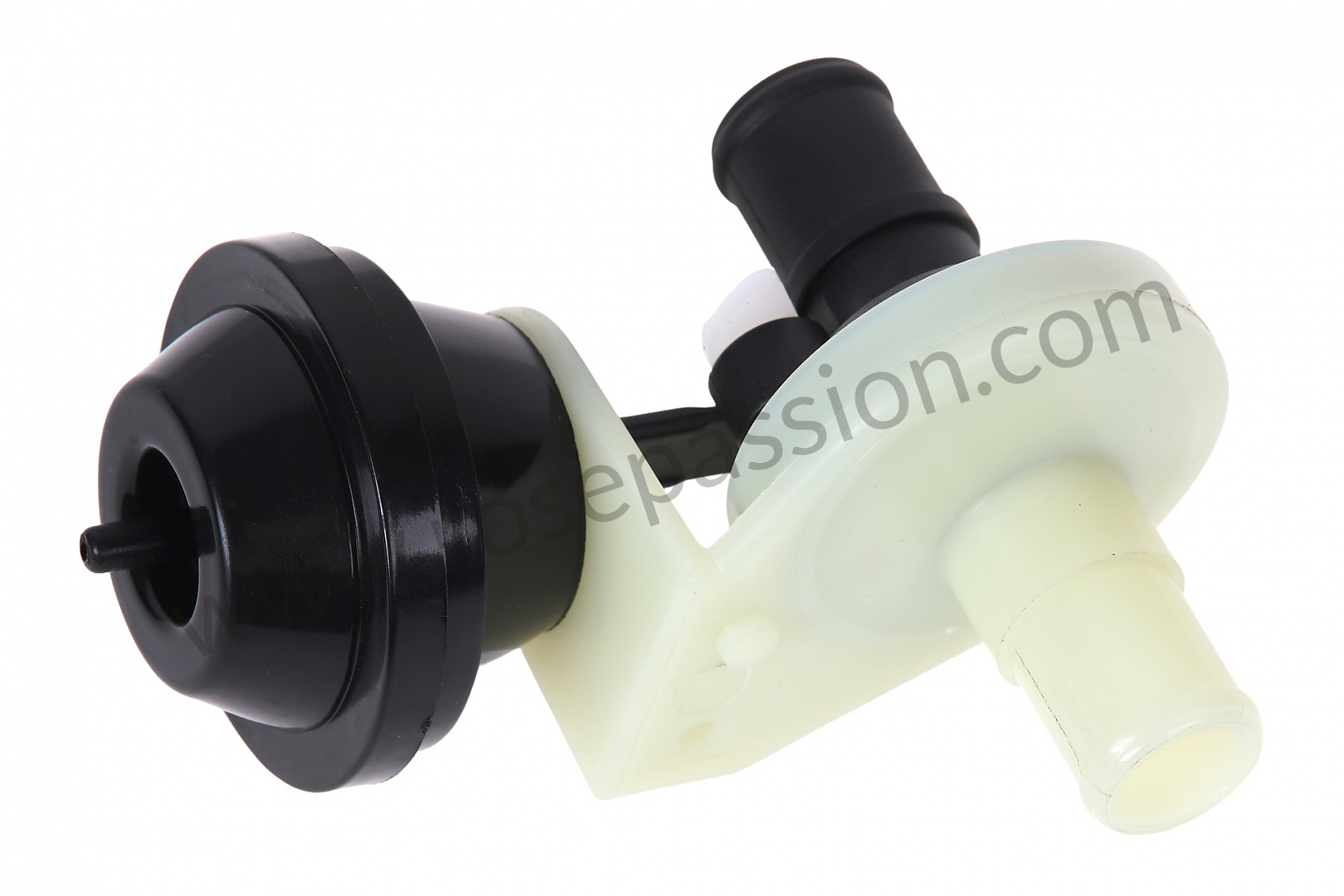

Aujourd'hui j'ai voulu changer la vanne de chauffage sur ma 928 S4. J'ai donc acheté un neuf sur Rose Passion (voir la photo) et voulu remplacer mon ancienne .. toutefois après démontage, je remarque qu'il n'y a plus sur la vanne de chez Rose Passion le petit robinet noir à l'extrémité de la partie noire (voir autre photo dans le rond rouge). De ce fait, j'ai pas osé
mettre la nouvelle et laisser l'ancienne d'autant plus que va dans ce robinet un petit câble blanc . et qu'il est impossible de mettre ce câble blanc dans le nouveau. Quelqu'un a t il déjà fait le changement ? Cette nouvelle vanne marche aussi ? Que faire du petit câble blanc dans ce cas ?
Enfin je présume que le liquide qui coule lorsque l'on enlève la vanne est simplement du liquide de refroidissement (liquide vert) et il suffit de faire l'appoint ? Merci pour vos conseils car je ne sais pas quoi faire . A très vite ..

Je ne vois pas ce que tu appelles robinet sur le cercle rouge. Je vois le manchon caoutchouc coudé noir qui joint la vanne avec le tuyau de dépression
Celui ci est indispensable pour actionner l'ouverture et la fermeture de la vanne .
A quel tarif est cette vanne en ce moment sur RP ?

Effectivement je parle du manchon coudé qui n’est plus proposé sur le modèle rose passion
La pièce chez Rose passion est aux environ de 70 euro
Mais sans le manchon qui semble fixé sur l’ancien modèle
Que faire ?
Que faire ?

tu peux trouver à bon prix de la petite durite à carburant qui fera très bien l'affaire pour remplacer le coude mais il n'est pas solidaire de la vanne, essaie de tirer et le tourner, tu n'as rien à perdre..
pour le morceau de durite ajuste la longueur afin que celle ci ne se pince pas une fois le tout en place.
tous mes coudes en caoutchouc ont été remplacés de la sorte.
bon courage
bon courage
