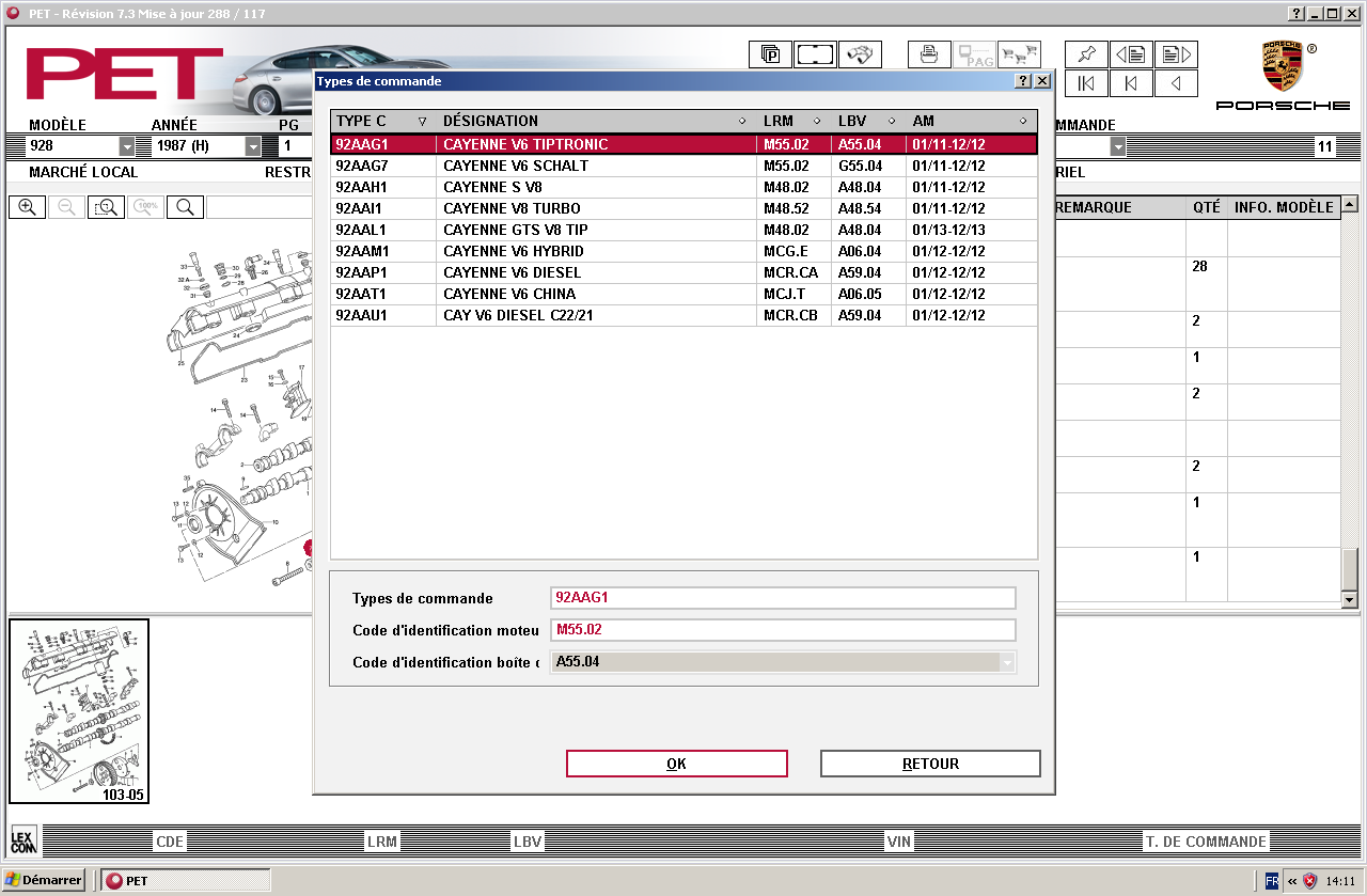

Quand je rentre le VIN dans le PET, le numéro est inconnu.

Le mien doit être trop récent : il me sort un Cayenne
