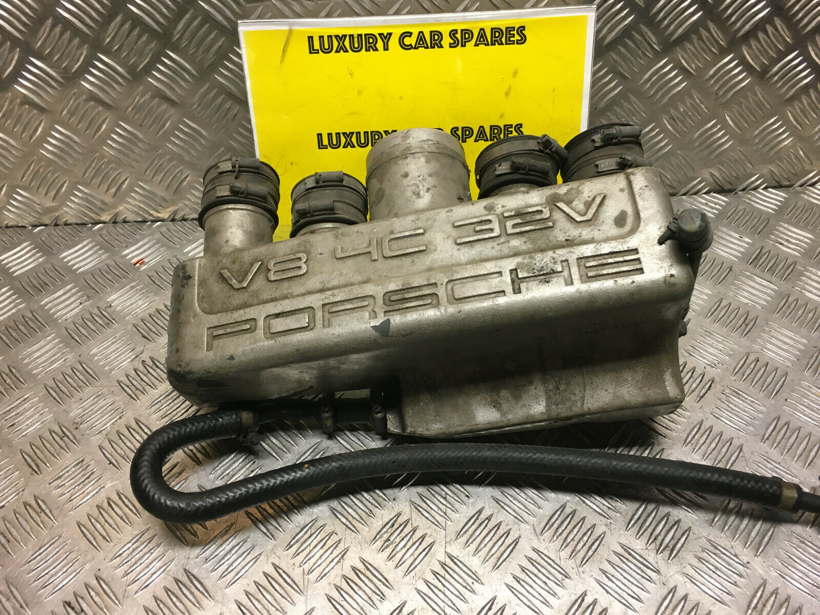

faut-il mettre du dégrippant 100% ou du 3 en un type WD40? Est-ce bien la durite qui figure sur le cliché ci-joint?
Bon WE
Bien cdlt
Guy.

C'est ici le dégrippant, met ce que tu as sous la main
Tu dévisse le collier et tu injectes dans la partie qui va sous le plénum.
Ça ne fait pas de miracles mais ça ne peut pas faire de mal

Voilà comment cela se présente, sur la deuxième photo, le trou béant est celui du débitmètre
