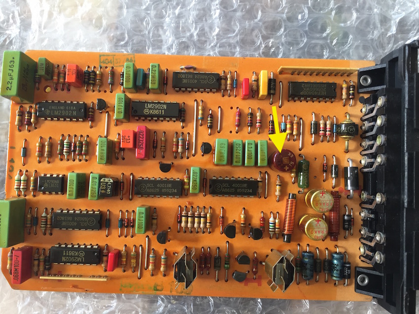

Le boitier électronique s'ouvre facilement, changer quelques condos et refaire quelques soudures et cela devrait marcher.
http://www.porscheclub-924-944-968.fr/v ... 157#p42157
Mon boitier 44.
