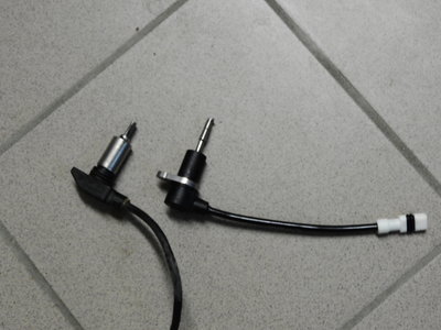

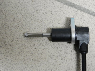

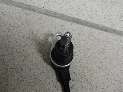

Voici comment j'ai procédé pour retrouver un ABS fonctionnel, à partir d'un capteur compatible S4 (acheté chez Oscaro 80 €)
- percage et taraudage M3 du nez du capteur
- meulage d'une pièce prismatique de 20 mm de long, dans du fer à béton (matériau électromagnétique doux), à la forme du capteur d'origine, puis percée à 3mm
- fixation de cette pièce en bout du capteur : vis de 3 mm ou tige filetée et écrou
- agrandissement du trou de fixation du capteur
- connexion électrique, le cable du capteur d'origine est beaucoup plus long. Dans mon cas, j'ai récupéré le connecteur et le cable du capteur d'origine et j'ai soudé des fiches bananes 2 mm à l'autre bout du cable, elles se connectent au nouveau capteur (pas de polarité, le cablage des 2 broches est indifférent)
capteur d'origine et capteur S4 modifié

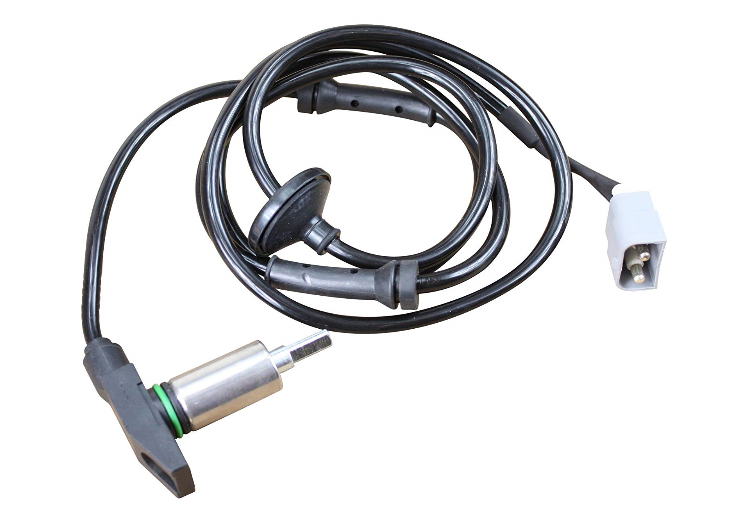

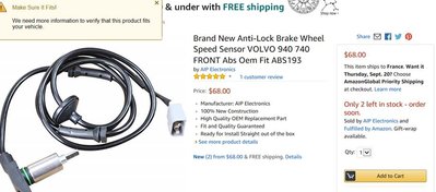

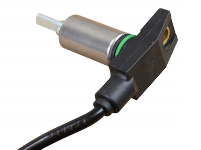

Pour le remplacement des capteurs ABS avant des S2 de 1984 et 1985 (capteurs 2 fils dont le connecteur est situé dans le compartiment moteur), voici une autre alternative qui fonctionne bien. Il fut bien entendu recouper a longueur le câble et récupérer le connecteur de l'ancien capteur:
Capteur Volvo adaptable sur S2 1984 et 1985
