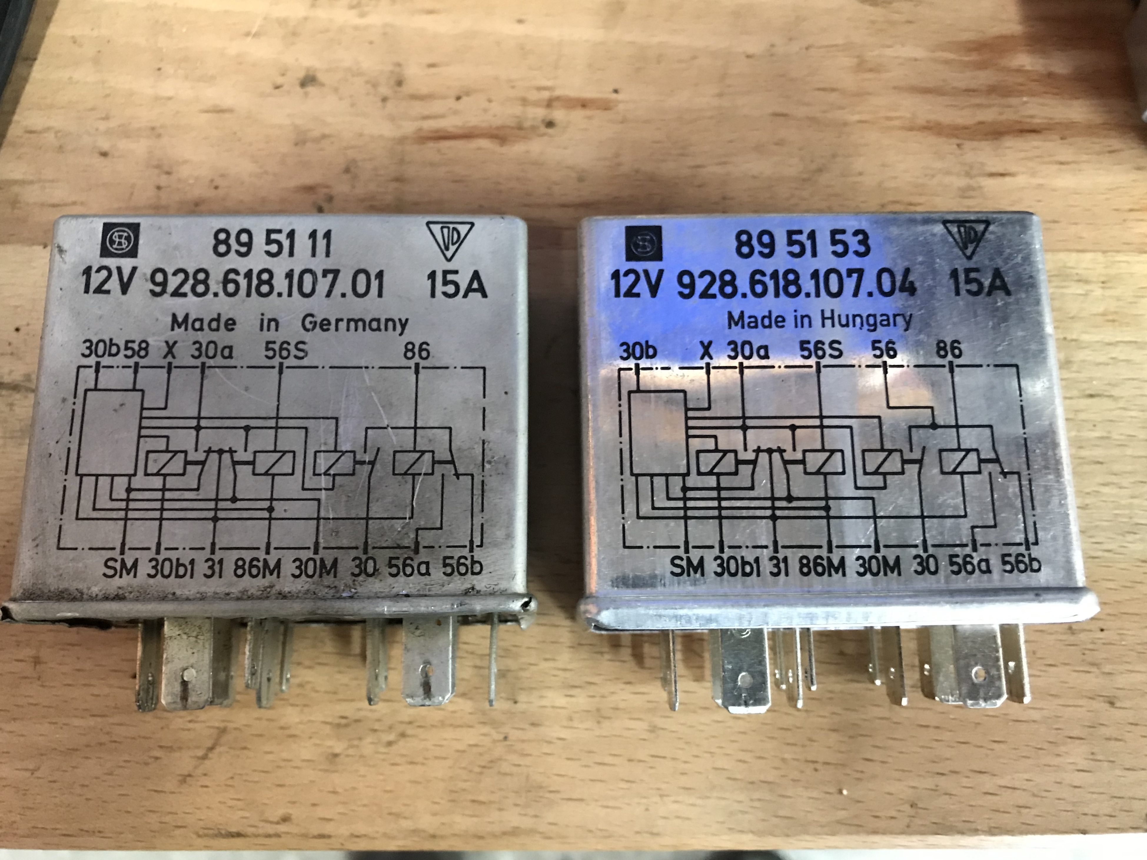

Juste pour donner quelques News d’abord, j’ai réglé mon problème moteur avec trous d’accélération en changeant débimètre (reconditionné par JDS et Lionel le correspondant france)
J’ai soucis avec allumage des phares et donc boîtier relais ci dessous en photo
car avec ancien relai 928.618.107.01 je peux actionner bascule/ouverture et fermeture des phares mais rien ne s’allume et avec montage du boîtier neuf 928.618.107.04 (qui normalement est l’évolution du .01) les phares basculent, s’ouvrent et s’allument cette fois avec commande croisement/plein phare ok mais ensuite plus possible de rentrer et éteindre les phares !!!!
Il semble que schéma électrique est différent entre les 2 boîtiers ?
Merci pour vos avis éclairés (c’est le cas de le dire)

Une Porsche 928 ce n’est pas un logiciel
Un relais .04 ultérieur à un .01 n’est pas pour autant mieux
S’il y avait un .01 dans ta voiture il te faut un .01 et rien d’autre! :bravo: !

:+1_2: pour la petite histoire celui qu'il y avait dans ma s4 n'était pas celui de la bonne réf., ça fonctionnait sauf la levée des globes quand je restais en feux de position, il n'était pas possible nonplus de laisser les globes sortis avec le contact éteint. Pour dire qu'effectivement la réf du PET est celle qu'il faut prendre, pas une autre ;)

Si ton relais est bien celui du remplacement du 928......01 cela devrait fonctionner vérifie que les fils derrière la broche ne sont pas sortis cela peut arriver et mets du nettoyant contact sait ont jamais.
Concernant les références seul Porsche pourrait te dire si ton relais 928....01 est encore dispo mais si j'ai bien compris c'est le 928...04 qui le remplace après il faut en être sûr sinon ton relais a peut être un défaut.

Non non non @ben69
Le 04 ne remplace pas le 01, c’est un autre relais pour un autre panneau électrique !!
Regarde le schéma sur le boitier, il est différent !!
Il y a en partie membre un document qui reprend les différents relais d’éclairage avec leur différence.

il y a bien quand tu cherches en 01 pour s4 et suivant année un 04 , j ai pour info un 04 a vendre erreur lors achat .
ON en a déja parlé il y à quelques années, le .01 n'est plus dispo et on nous propose en "échange" le .04 main n'est pas compatible!!!
un bon électricien - électronicien peut sans soucis le reconditionner

Je vais donc essayer de faire réparé le relai d’origine

Eurêka le digne remplaçant du relais 928.618.107.01 est le 928.618.107.63 qui se fabrique toujours chez Porsche au tarif de 145€TTC
