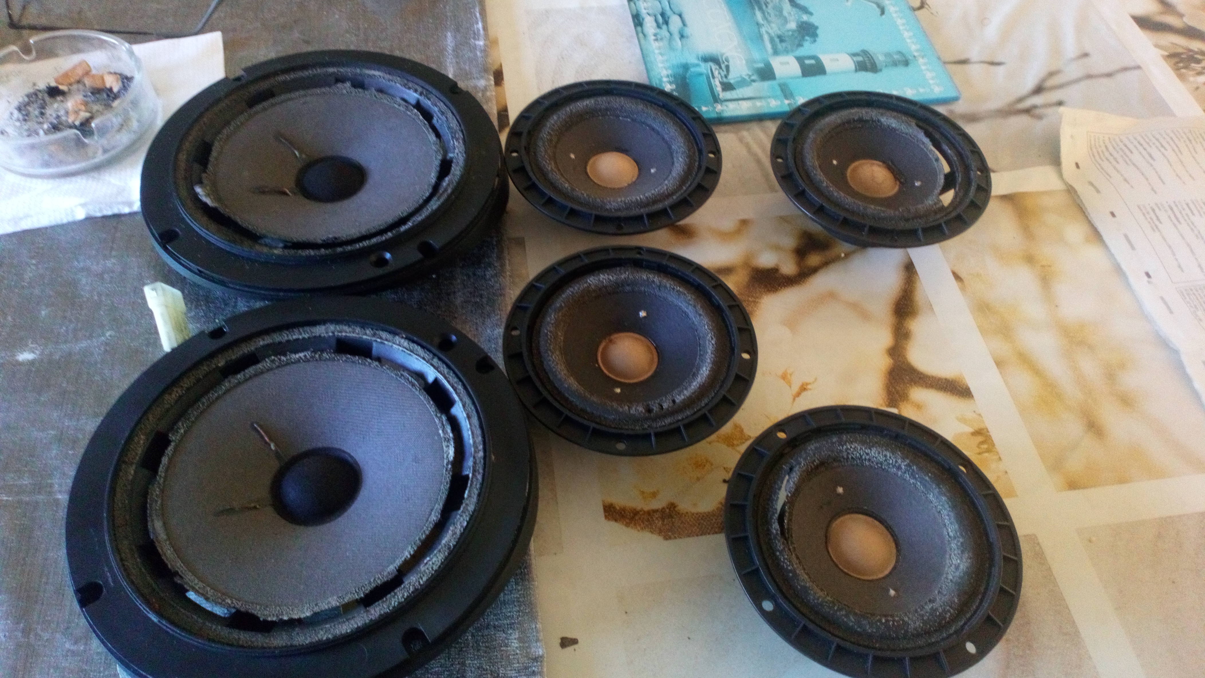

après avoir découvert que certains d'entre vous avaient réussi à réparer leurs haut-parleurs ( :merci: les membres), je me suis lancé à la recherche d'un spécialiste.
Je suis tombé sur Mr Di Stéphano (Haut-parleurs SAV à Durtal).
Après un petit aller-retour, je lui ai laissé environ 2 mois le temps de trouver les pièces aux bonnes dimensions, mais le résultat en valait la peine:
Mes graves étaient morts, les 4 médiums très fatigués dont un avait une bobine endommagée et aigüs oxydés par le soleil.

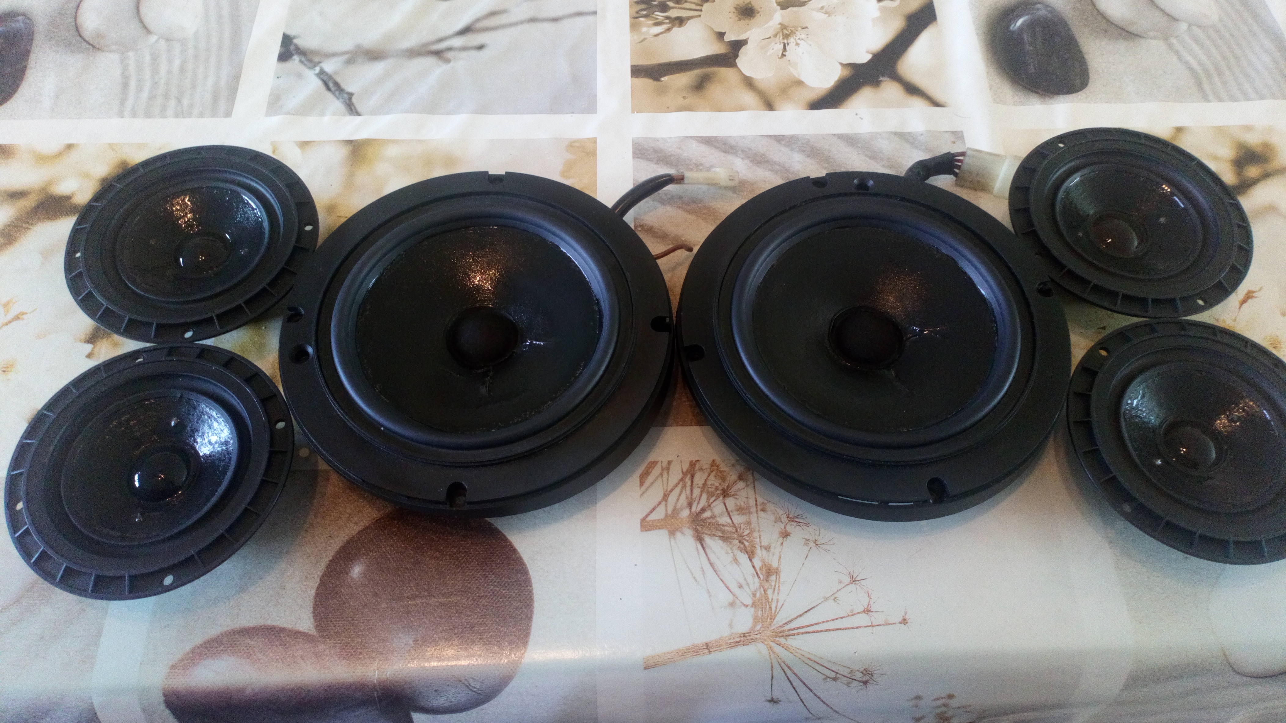

Graves et médium ont été remembranés, la mousse basique a fait place à des suspensions en caoutchouc
Les membranes en papier Blaukpunt ont été traitées pour mieux résister au vieillissement (soleil, humidité)
La bobine défectueuse à été réparée
Bref, ils sont repartis pour une nouvelle vie (30ans?)
j'ai repeins les caches à la bombe
j'ai enfin pu profiter de mon poste tout neuf que j'avais changé à l'occasion de ma première sortie : tout passe dessus : cd, musique en BT, Téléphone, Waze
Un grand merci à lui, vous pouvez y aller de ma part : compter environ 300€ pour les 10HP et 40€ pour la bobine
Ci joint les photos avant - après
