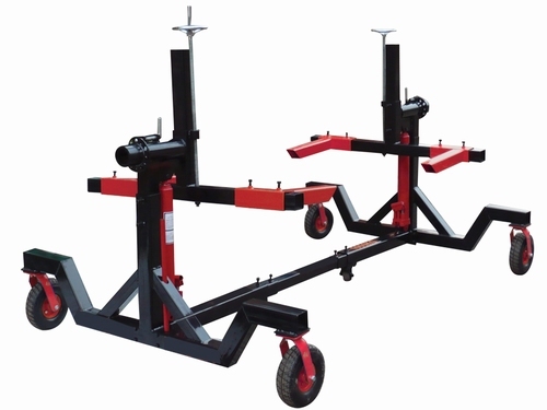

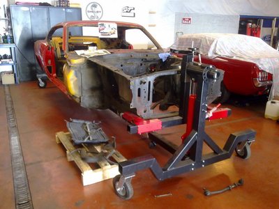

avant de partir en vacances j' ai commandé différentes pièces de carrosseries ainsi qu' une rôtissoire auto pour débuter dans de bonnes conditions la 450 .
voici la bête , pas facile à trouver , mais au moins je vais pouvoir retourner la voiture de tout les cotés .
ça se fixe au chassie et l' on peut tourner la voiture à 360°

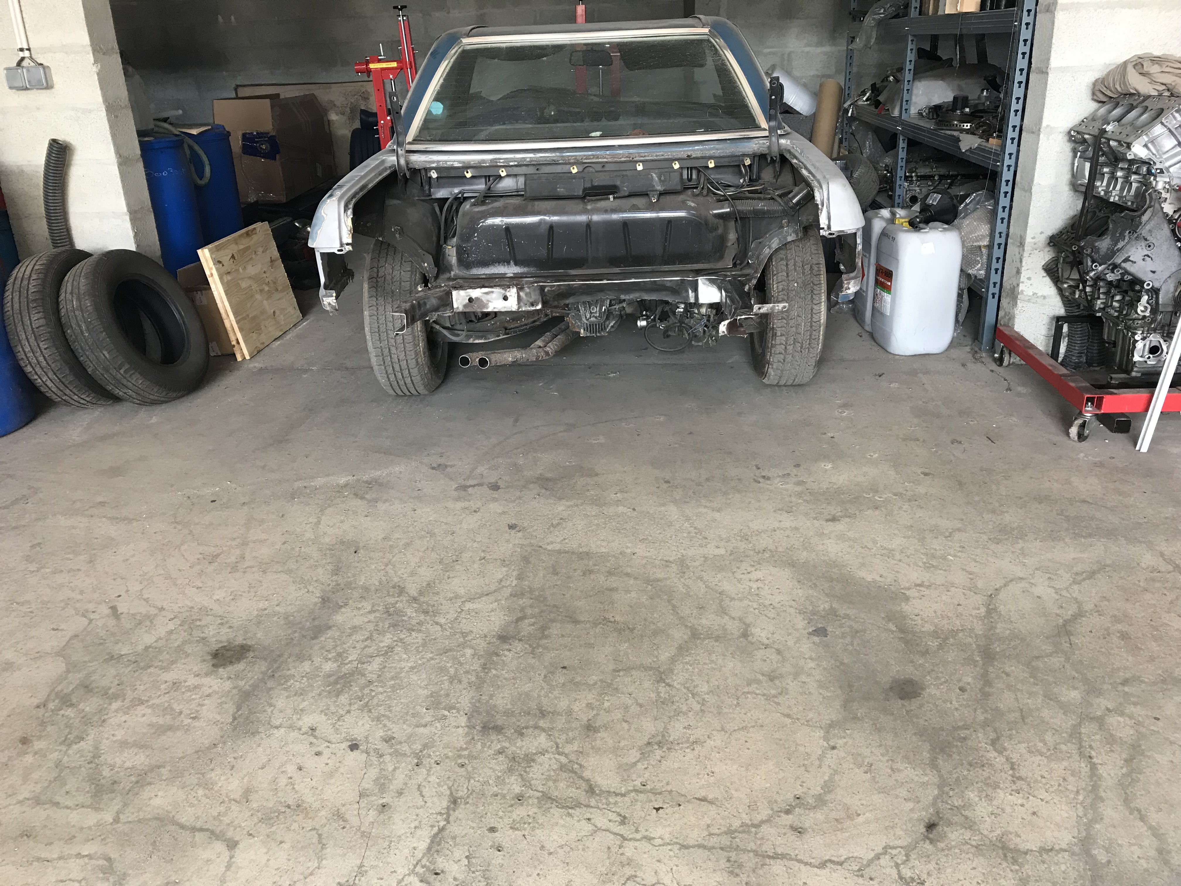

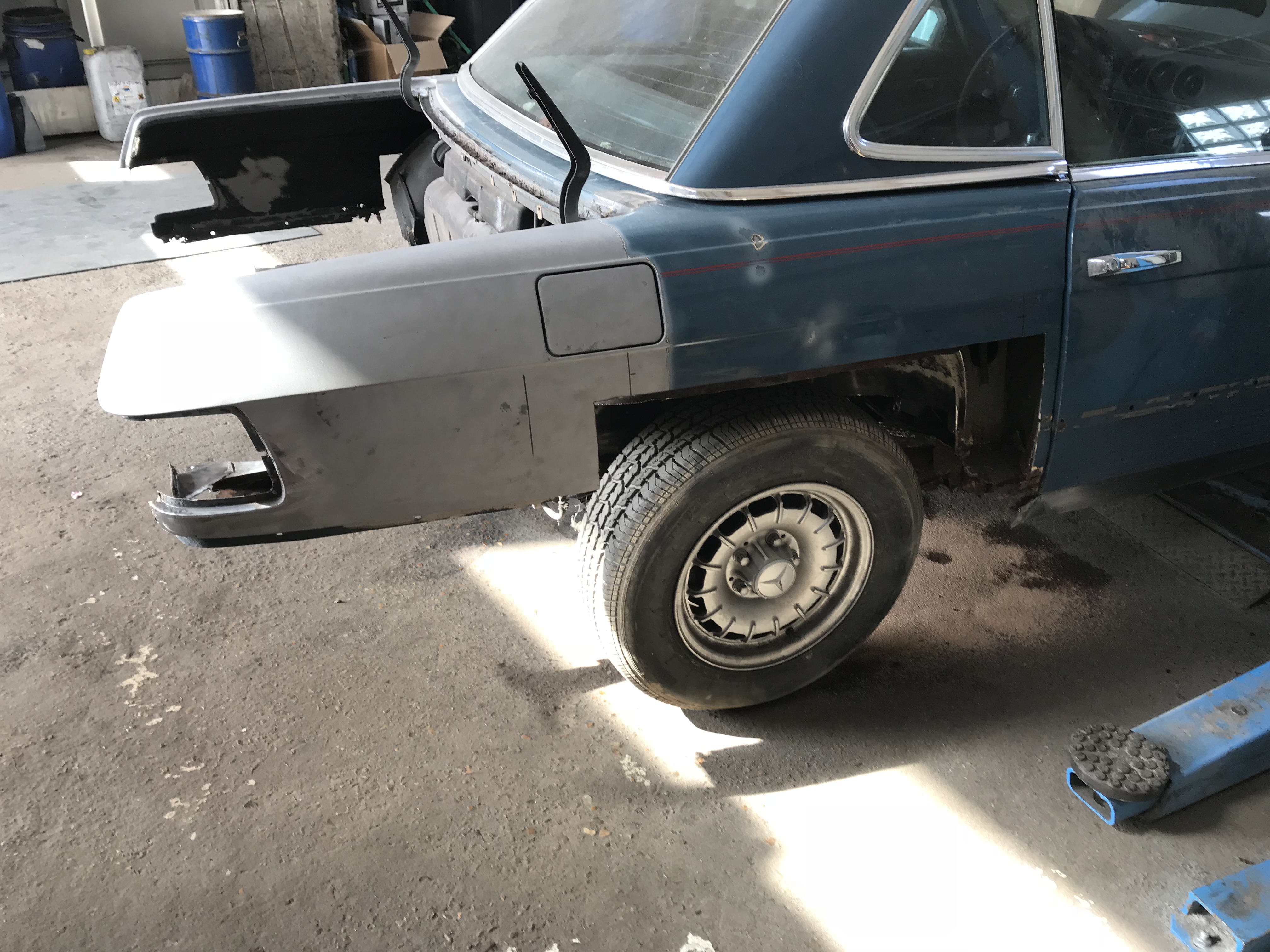

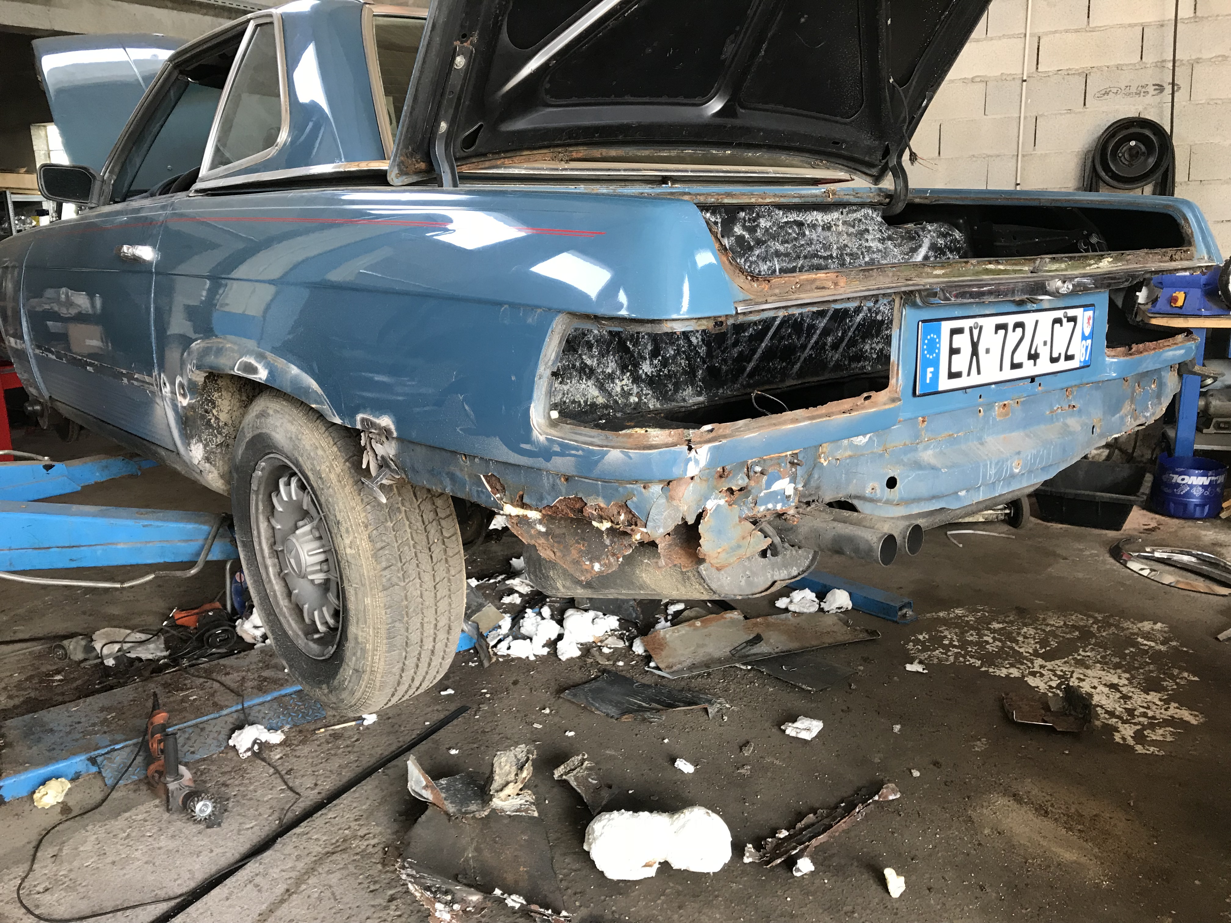

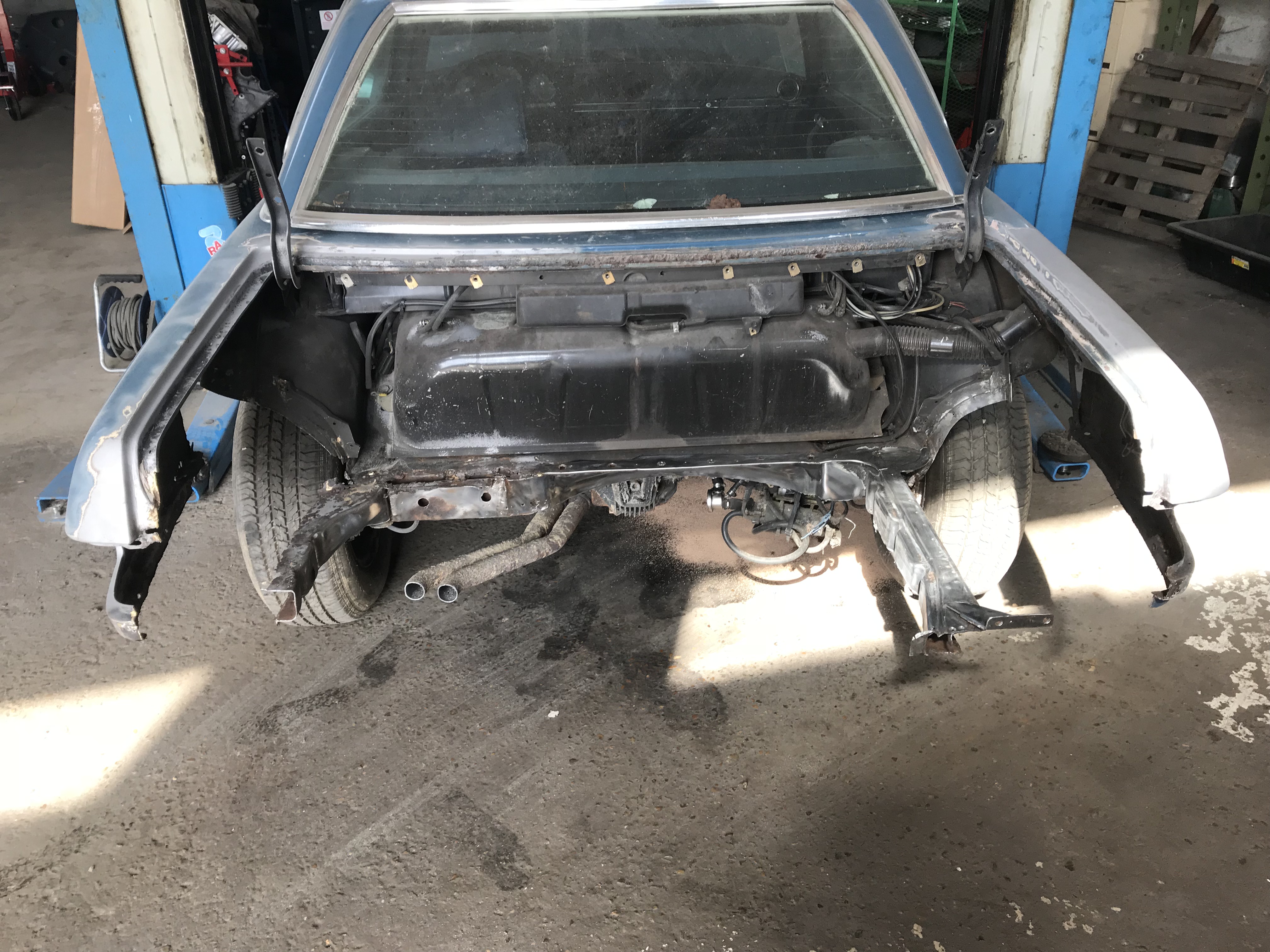

Message par filou » ven. 24 août 2018 18:49
allé hop c'est parti
beaucoup de pièces sont arrivé ainsi que la rotissoire .
il faut que je répare l'arrière avant de pouvoir fixer la rotissoire , donc je me suis attaqué à ce nouveau chantier .
découpe des éléments rouillés ou déformés , décapage .
du coup j' ai des nouvelles pièces à commander .
voici quelque photos de la découpe et préparation de l'arrière .

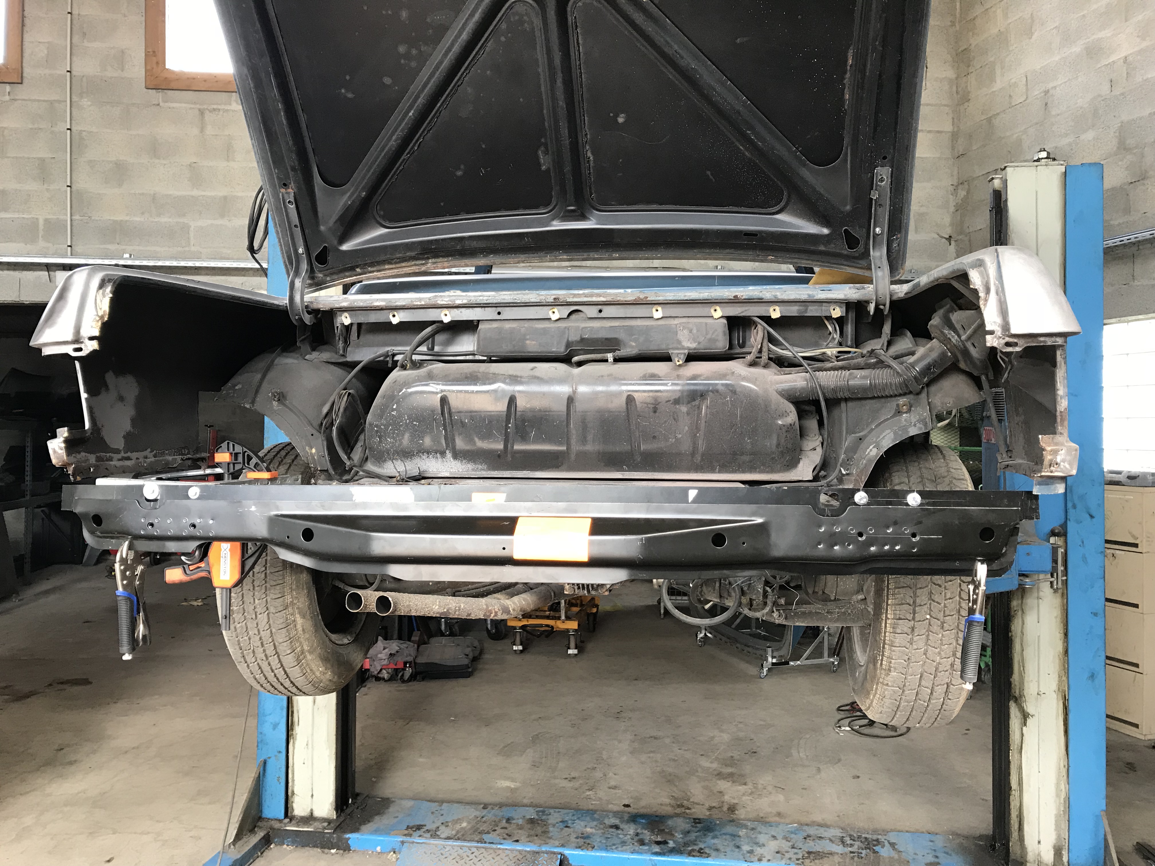

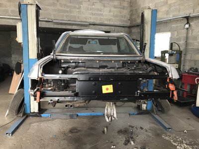

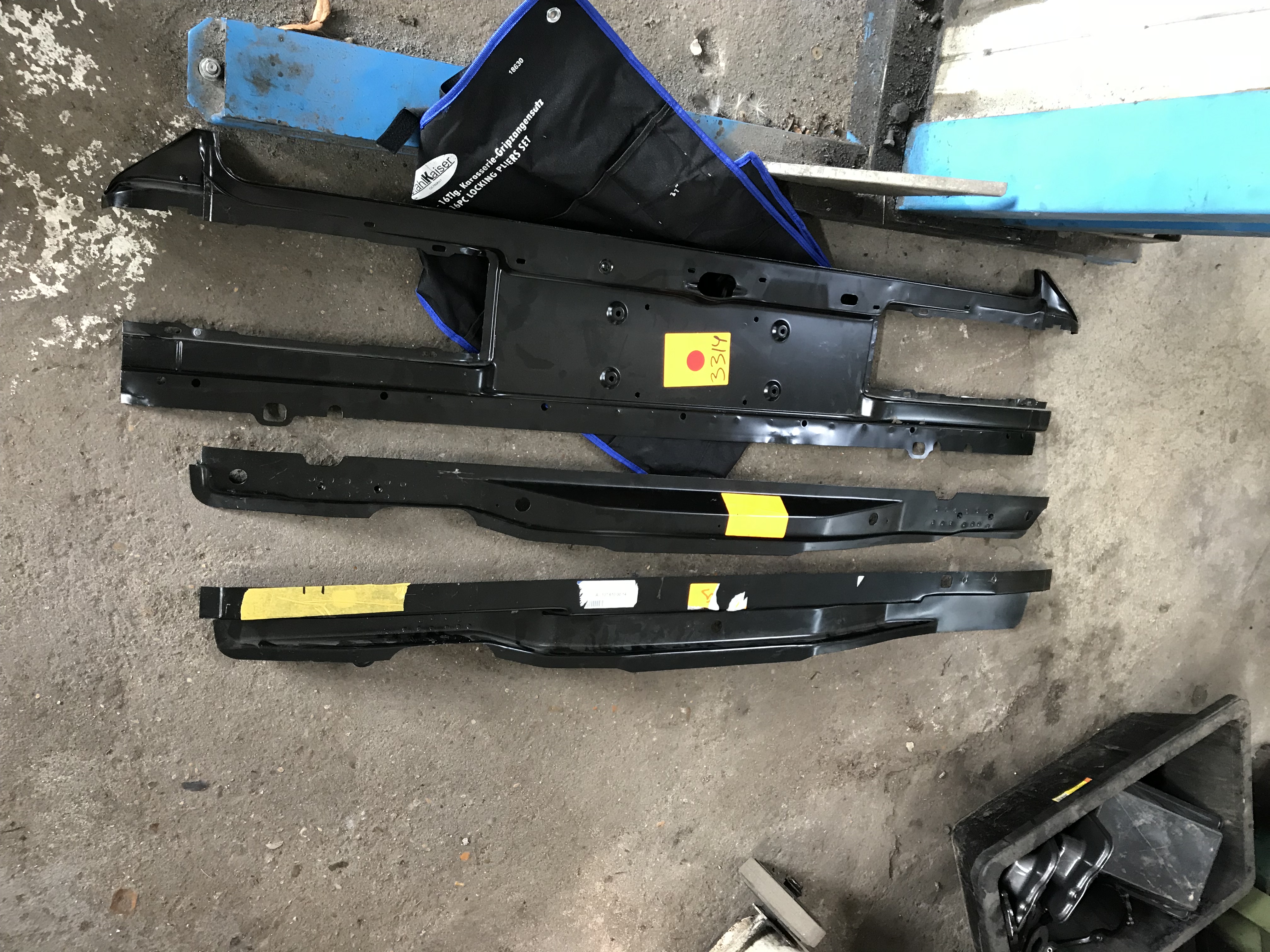

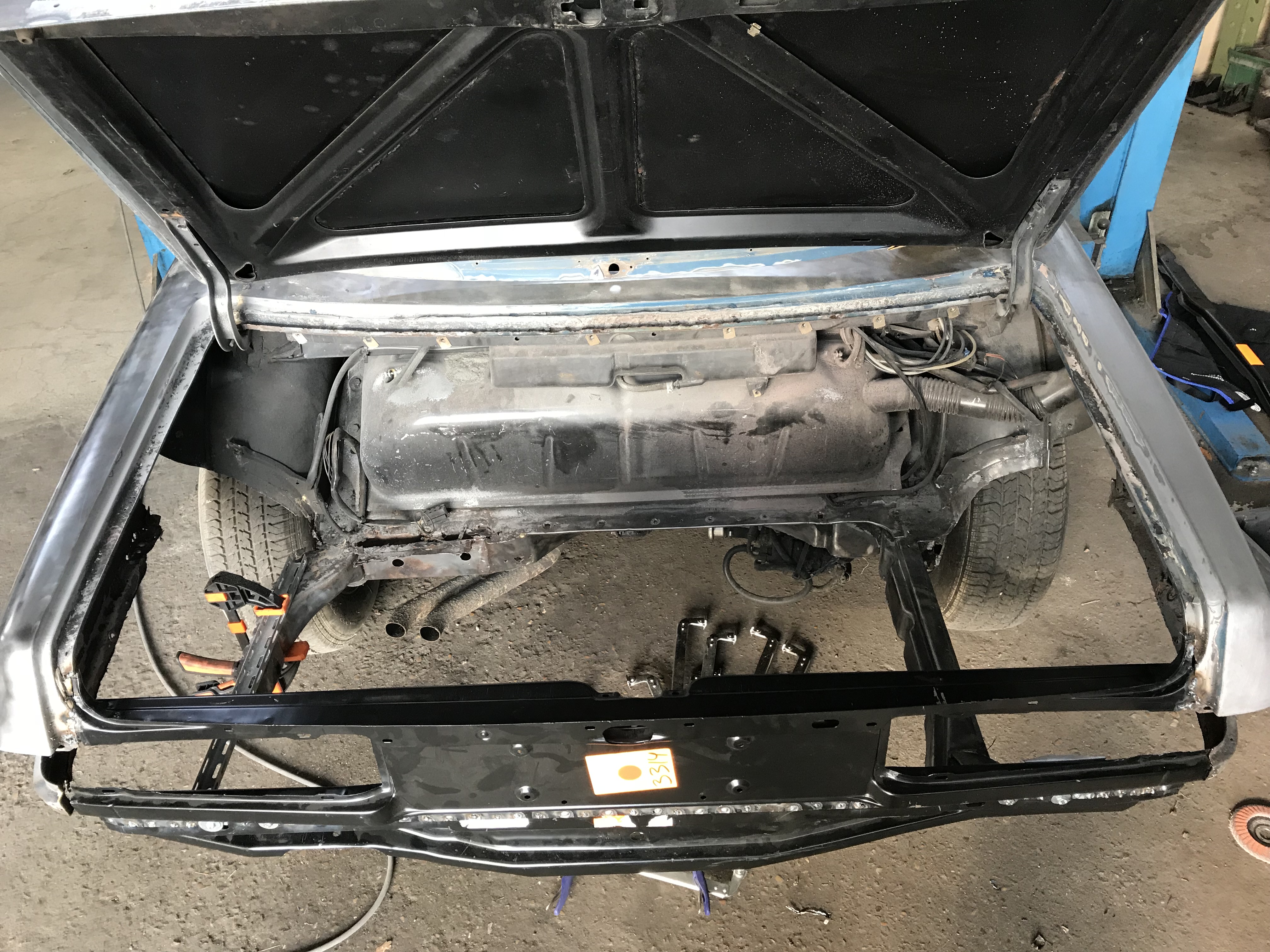

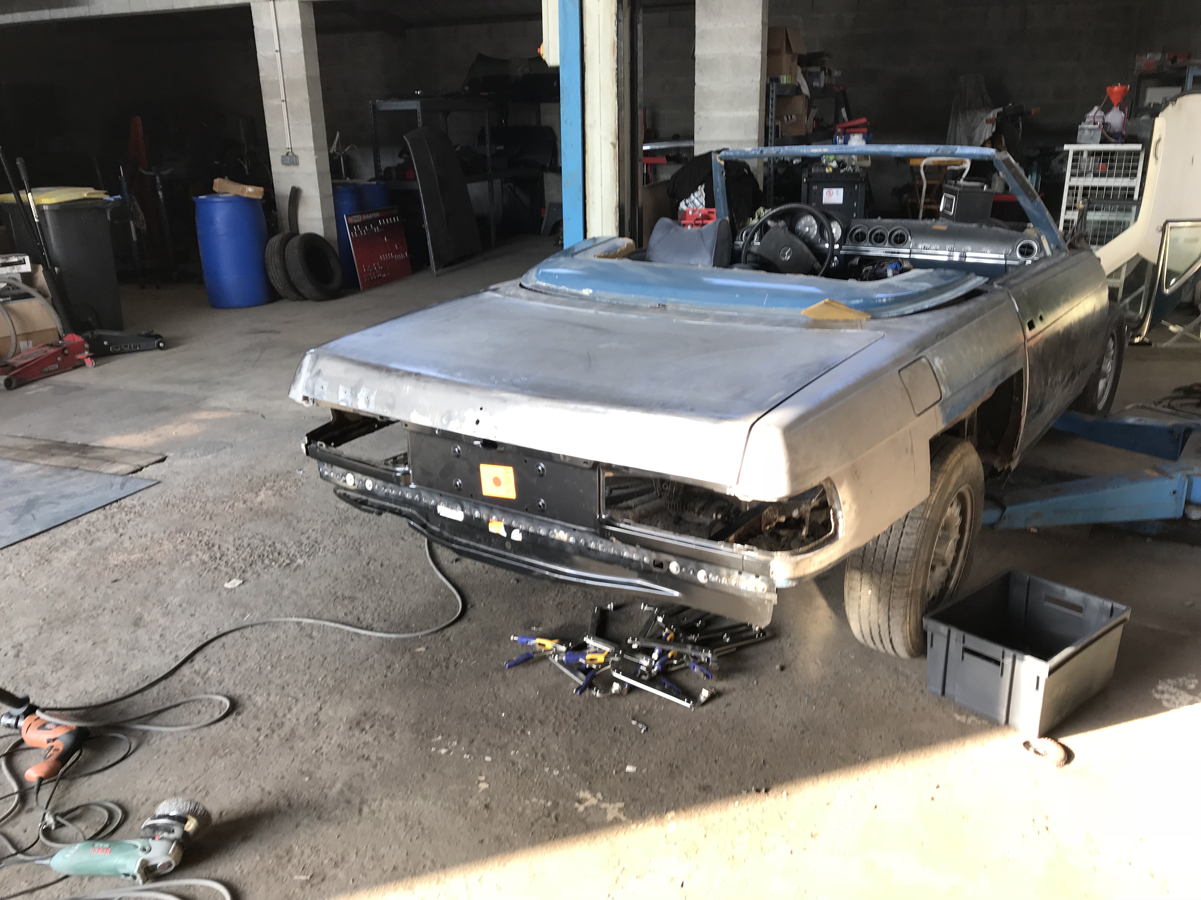

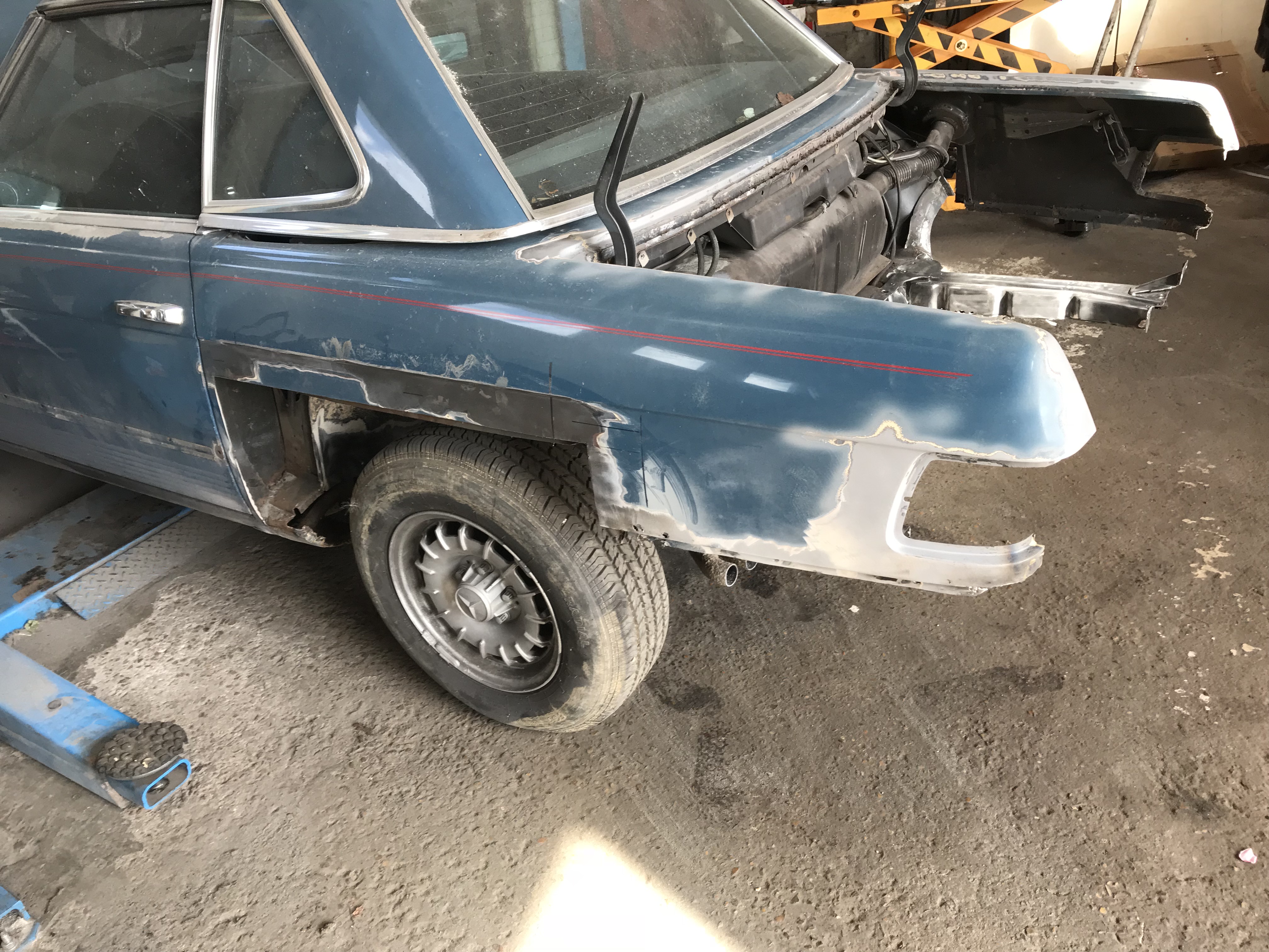

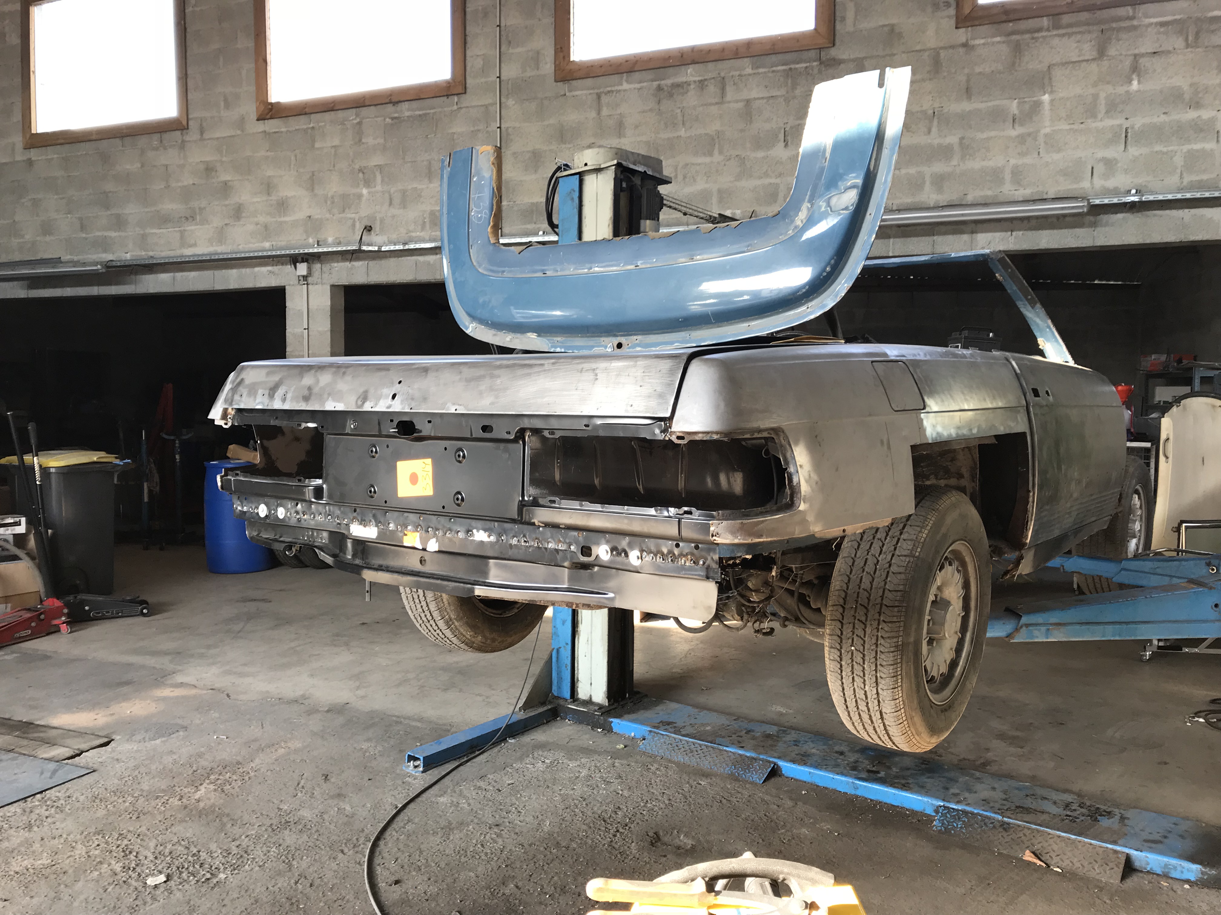

Message par filou » mar. 18 sept. 2018 20:11
des petites news
bon aujourd'hui j'ai fait carrossier et soudeur , une premiere pour moi
je me suis attaqué à la face arrière , voici le résultat , je suis assez content de moi
