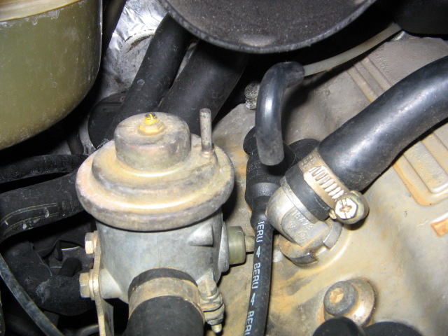

Le lambda, c'est l'oxygène. Tu as trop d'oxygène à cause de la pompe à air. Soit il y a un truc que je n'ai pas compris soit les spécialistes de la 928 ont tout oublié pendant les vacances
