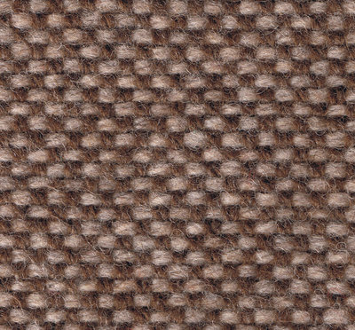

928cs a écrit :
ven. 23 févr. 2018 11:05
Je pense que les sièges avant de la voiture en annonce ne sont pas ceux d'origine.
Ca j'en suis convaincu aussi. La question est de savoir si ce sont tout de même des sièges fabriqués ainsi par Porsche et provenant d'une autre voiture ou bien si ce sont ceux montés d'origine qui ont été modifiés. A y regarder de plus près, le tissu berbère n'a pas exactement ce motif.
lilian85 a écrit :
ven. 23 févr. 2018 13:36
c'est normal qu'elle ait des sièges avant avec le bouton rond sur un modèle 83 :sceptic:
Sur une s, oui
