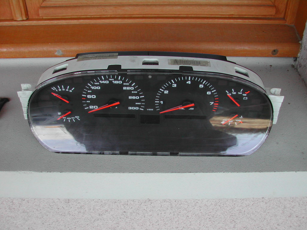

sur mon combiné d'instruments, j'ai la jauge de T° et de batterie qui ne fonctionnent pas

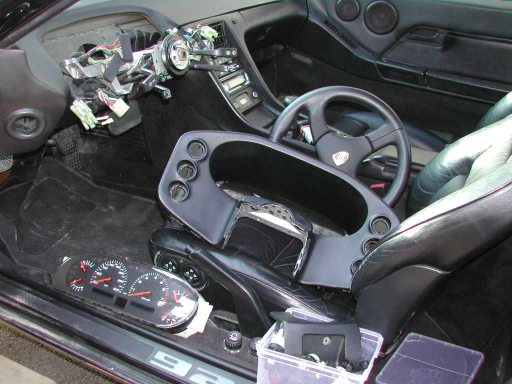

Voilà le démontage, c'est pas bien compliqué
je vais pouvoir commencer la refection du combiné

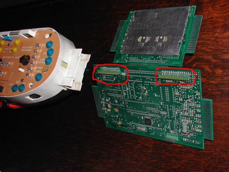

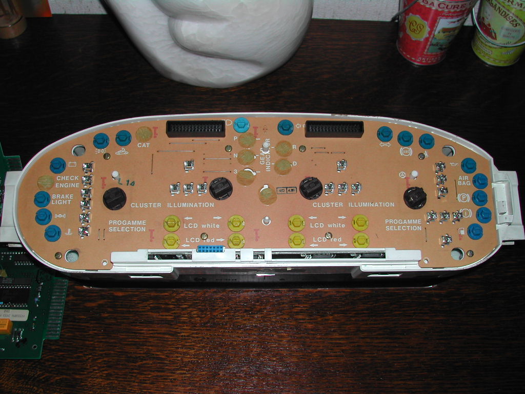

Maintenant, je vais m'attaquer au mano de T° et 12V, est-ce que l'on peut tester les "aiguilles" avec les connecteurs, il y en à trois par manometre (voir la 1ere photo), à quoi correspondent les broches.
j'ai testé le mano de T° avec une pile de 1,5V ,l'aiguille monte jusqu'a 80°C ce qui veut dire qu'il fonctionne :bounce: c'est donc soit un problème sur la sonde, soit sur l'electronique... ou tout simplement un faux contact.

Avec un transformateur, j'ai mis du 12V sur les broches 1 et 3 du mano de batterie,
résultat l'aiguille se met sur 12V donc le mano est OK.
J'ai nettoyé toutes les connexions, demain je teste directement sur la voiture, et testerais les contacts sur les circuits imprimés
j'en aurais le coeur net :prof1:

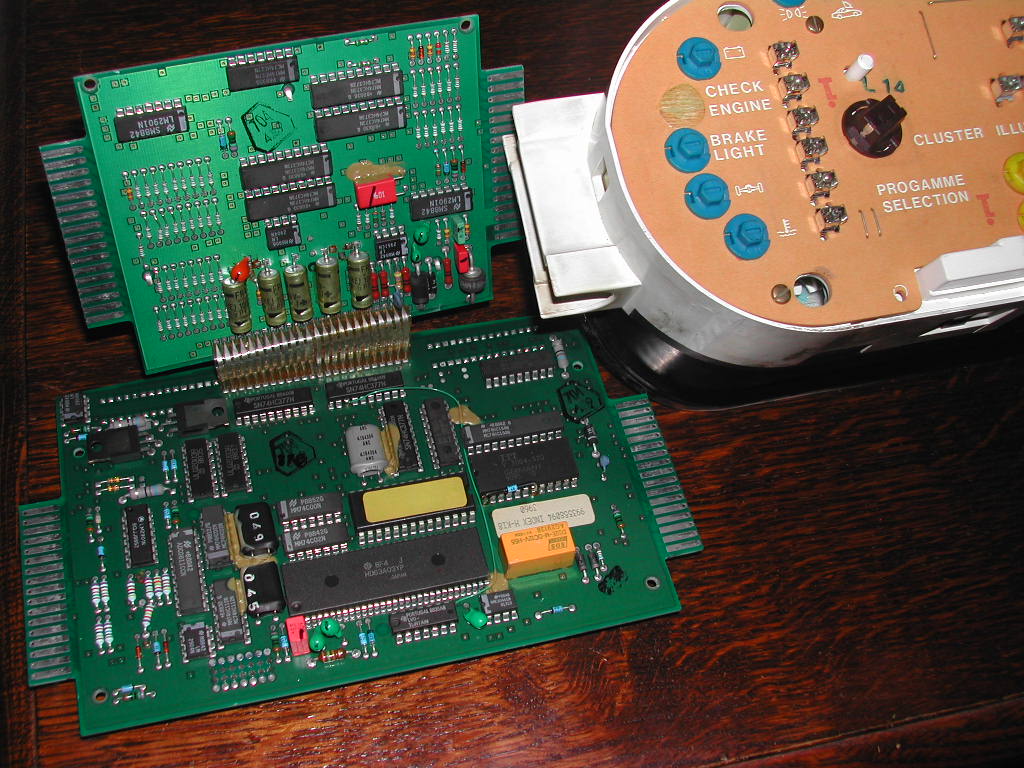

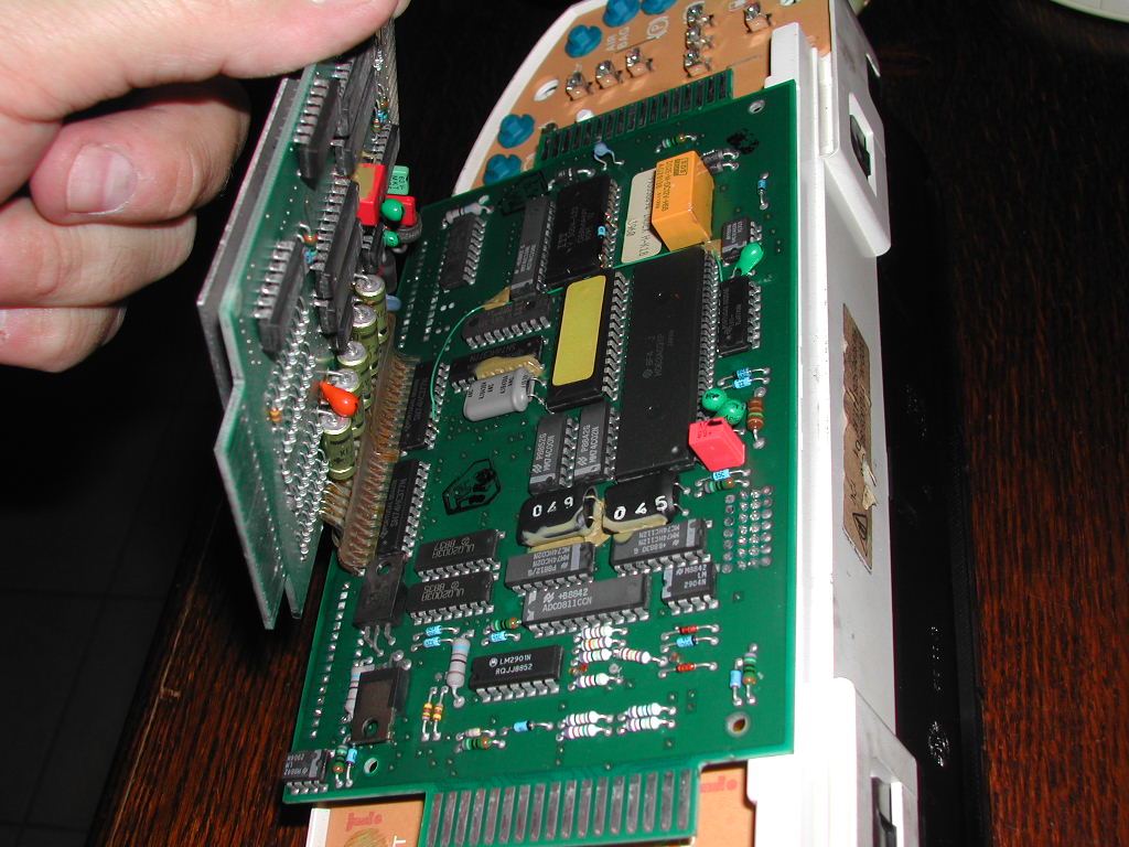

J'ai identifié deux soucis sur mon combiné:
les soudures des deux connecteurs, je suis en train de les refaires...
et le connecteur entre les deux plaques electroniques, qui vieilli très mal et qui a au moins une lamelle de cassée et le plastique est très sec donc cassant.
voilà une fois cela refait, je pense que mon bloc sera de nouveau completement opérationel.
Re: Refection Combiné d'instrument
Message par FranckyGT » sam. 10 janv. 2009 12:55
Yes !!!! :best:
mon combiné est de nouveau fonctionnel :bounce:
