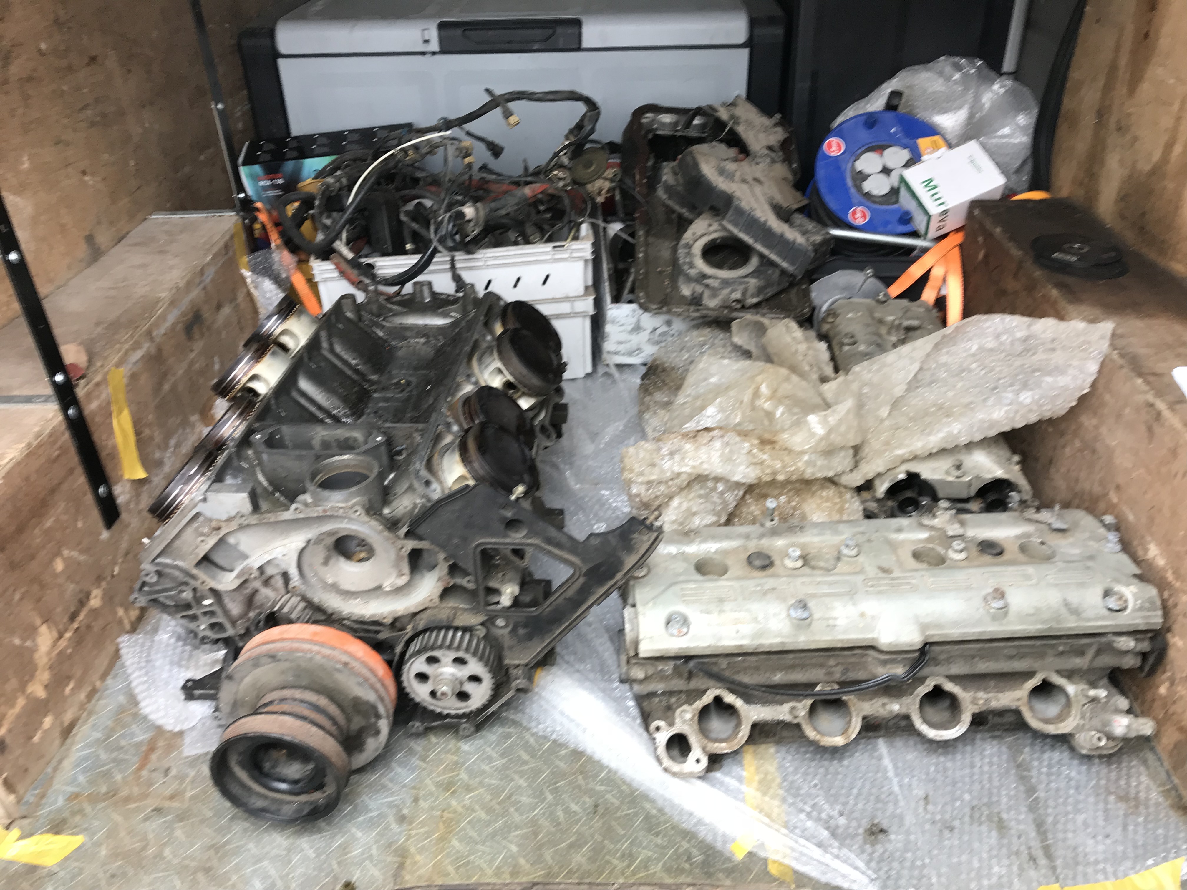

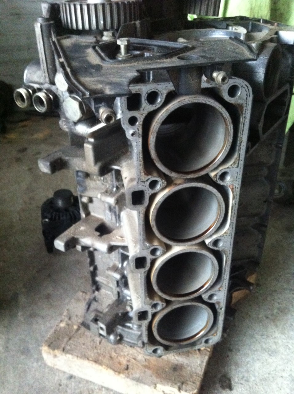

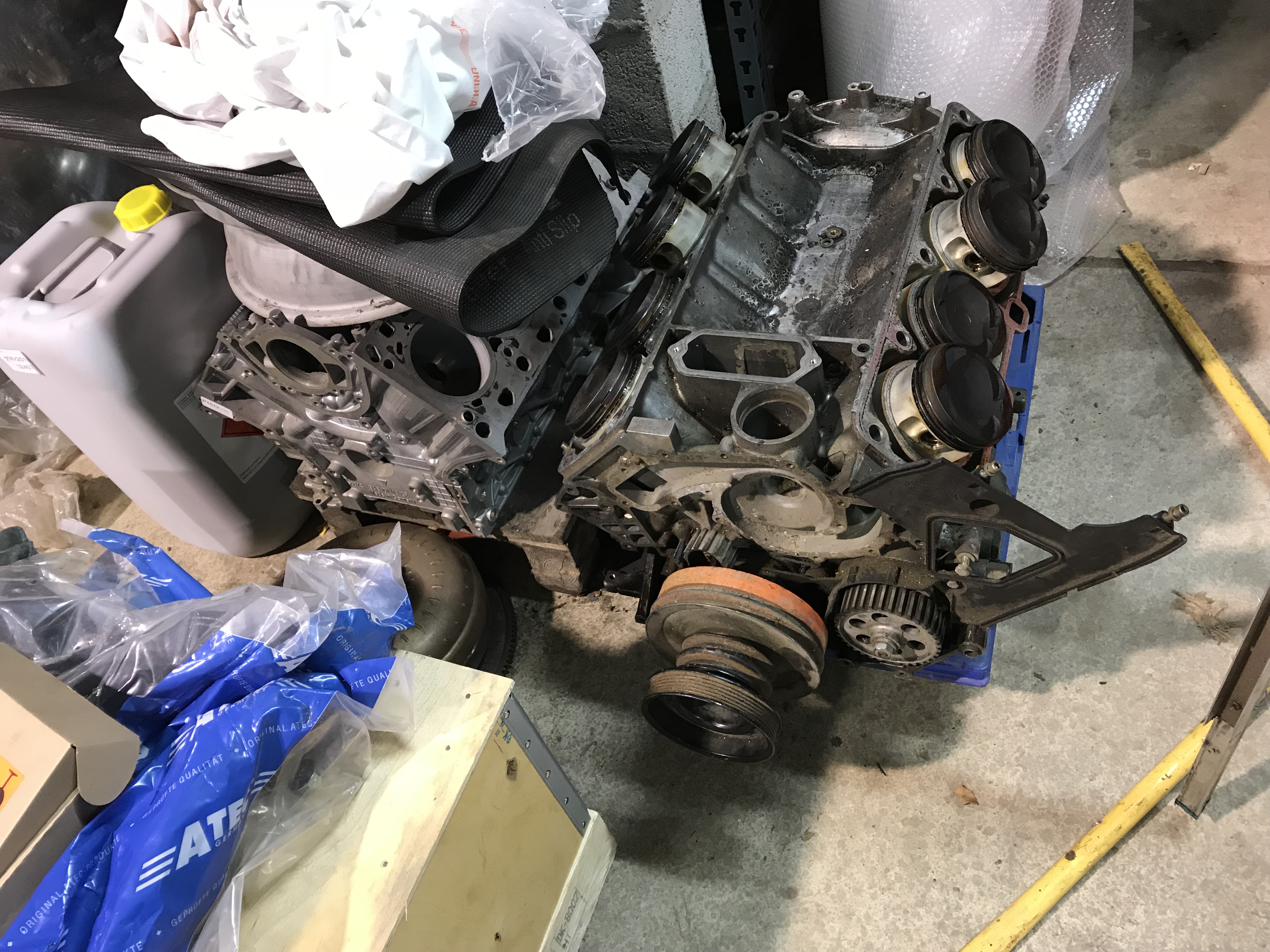

j' ai enfin trouvé un moteur de s4 à refaire , le moteur est en pièce .
à premiere vu il me manque le plenum (partie superieur) et le tendeur de distribution .

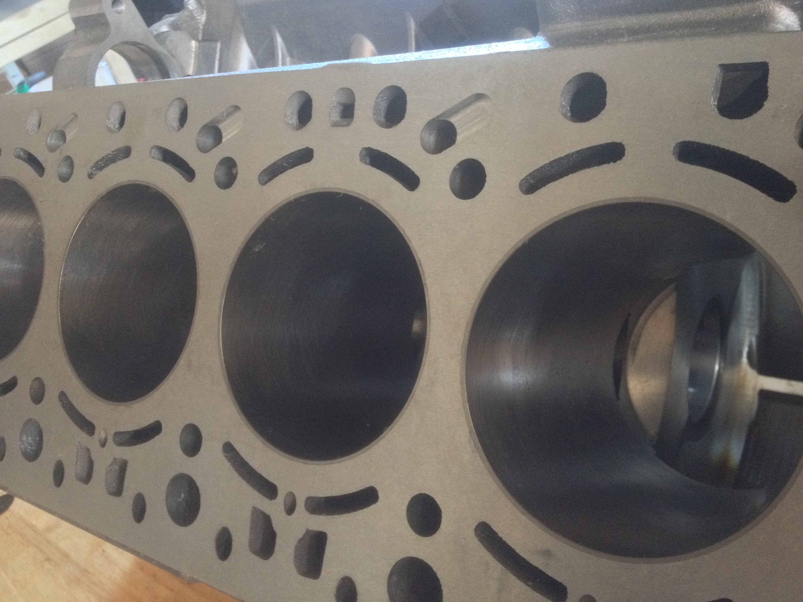

mon projet est de faire chemiser ce moteur comme je le fais faire sur les moteurs de cayenne ou sur un moteur de 944 3.0l d' un client que je suis en train de remonter .
le bloc à 2 coussinets de bielles de mort , cylindres 2 et 6
- le bloc à quelque rayure sur le cylindre 6
- le vilbrequin est mort au palier 2 et 6
- 2 bielles de mortes

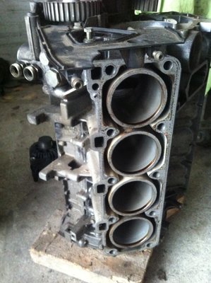

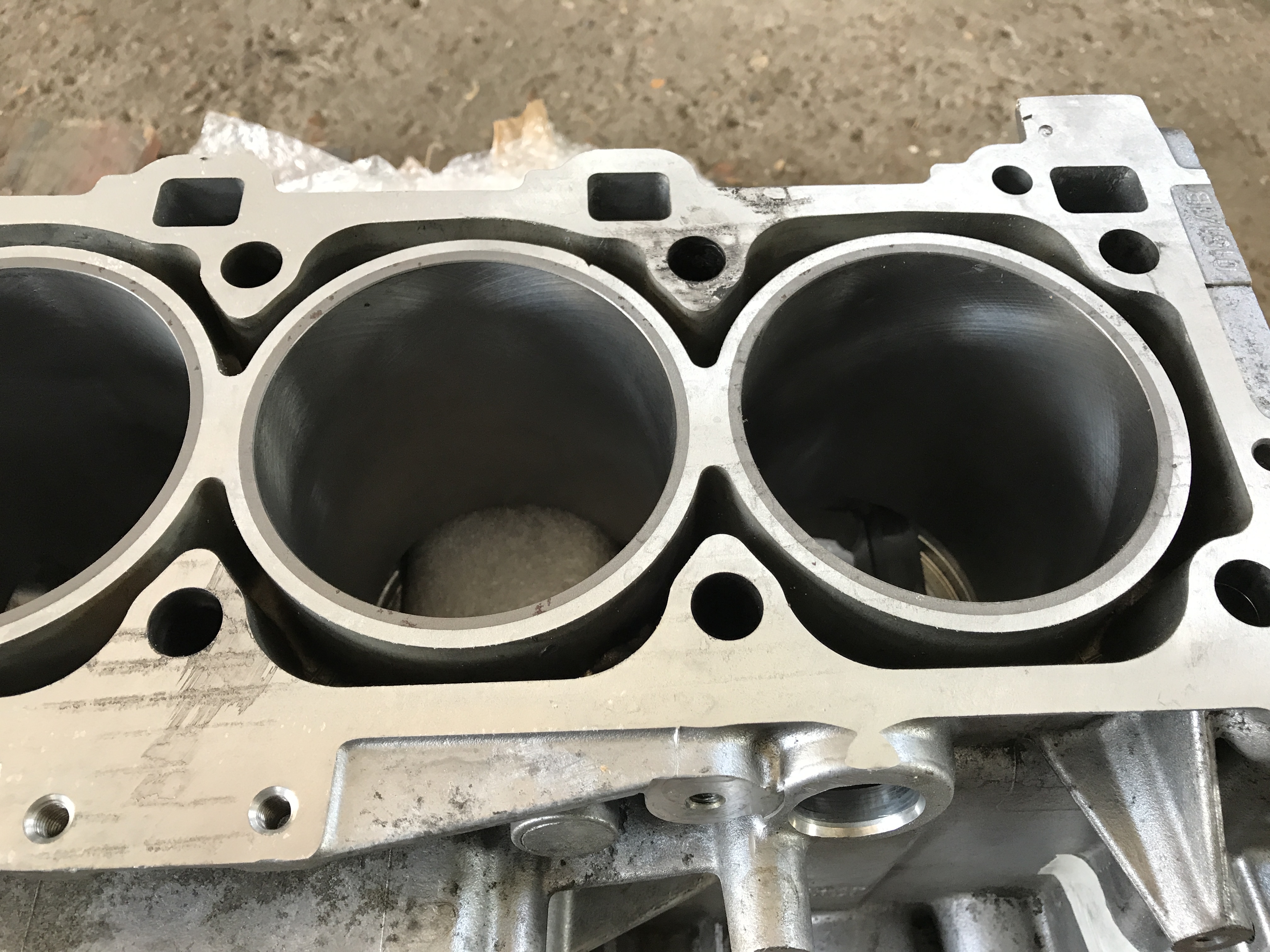

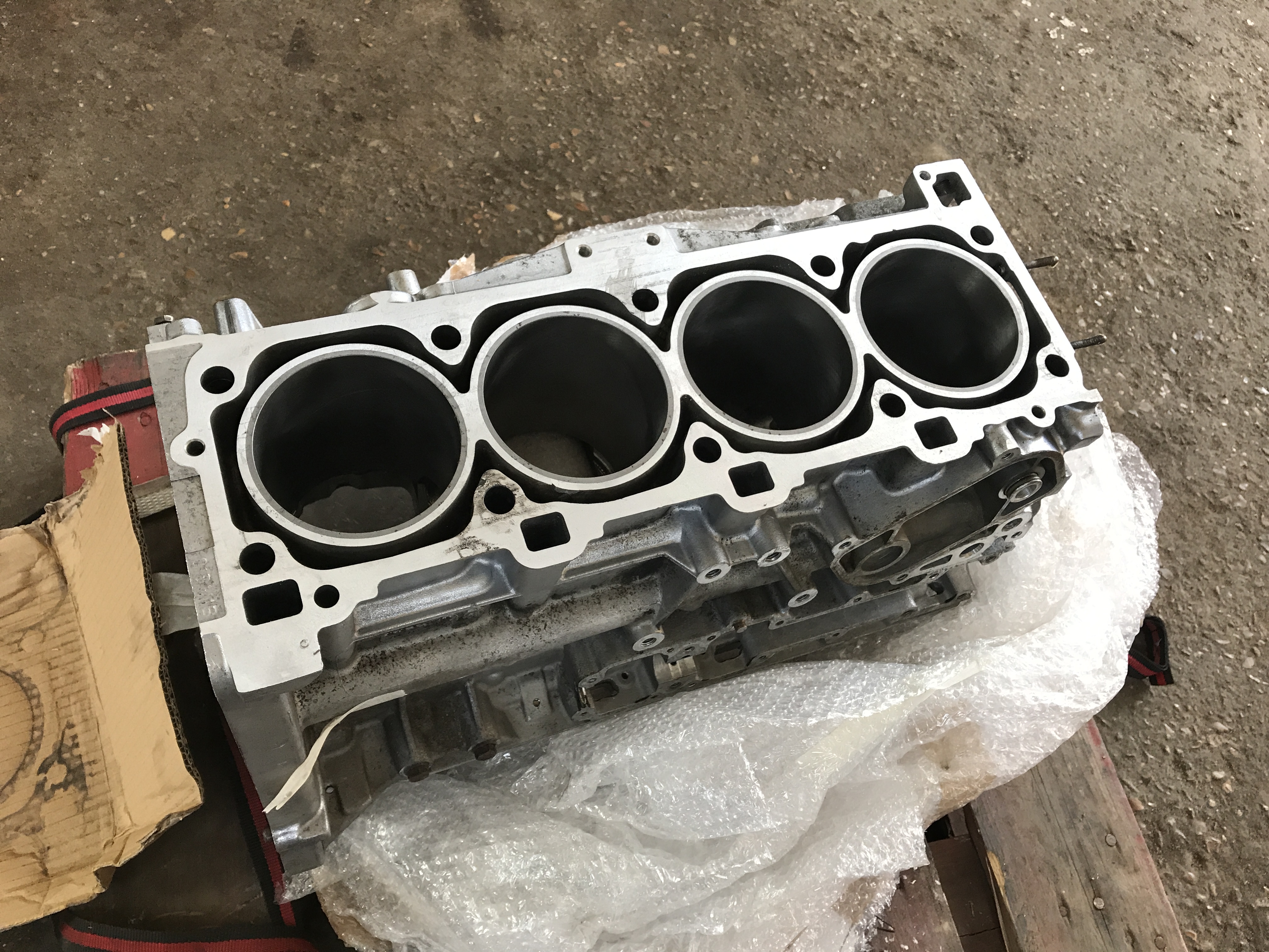

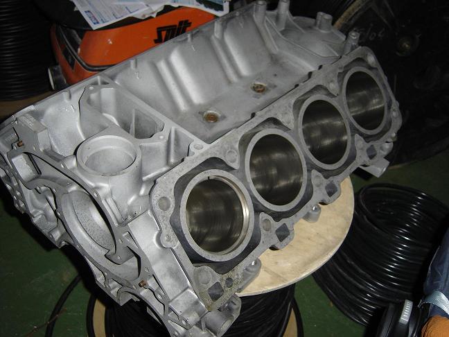

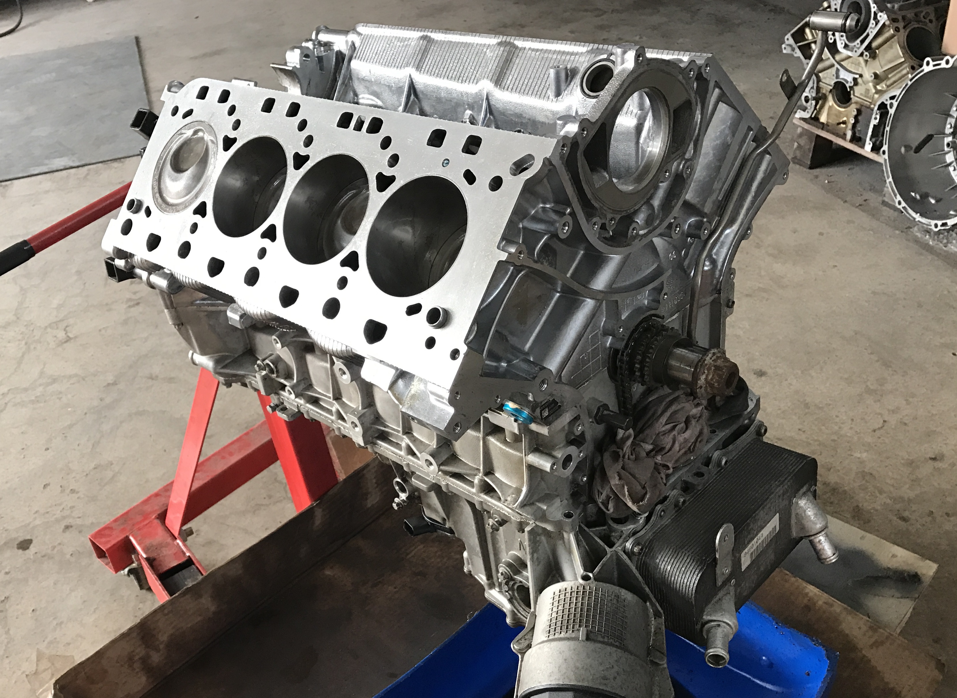

voici quelques photos avec les exemples de moteurs de cayenne ou 944 refaits
j' avais fait refaire un moteur de s4 il y a plus de 10 ans chez nikasyl france (la dernière photo), je n' avais pas été satisfait du travail et n' ai jamais remonté le moteur , c' est pour cela que je prend la solution du chemisage .
