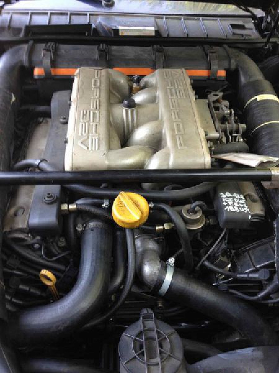

Toujours en quête d'astuces et renseignements visant à améliorer ma 928 GTS récemment acquise, je voulais savoir si certains d'entres vous on déjà solutionné la couche de peinture qui craque sur le collecteur d'admission ...
Je pensais à tort qu'il était en alu, ou un autre alliage, mais il y a apparemment une couche de peinture ...
Celle-ci craque et des morceaux se détachent, ce qui nuit fortement à l'esthétique, on ne voit que cela quand le capot est ouvert ! :oops:

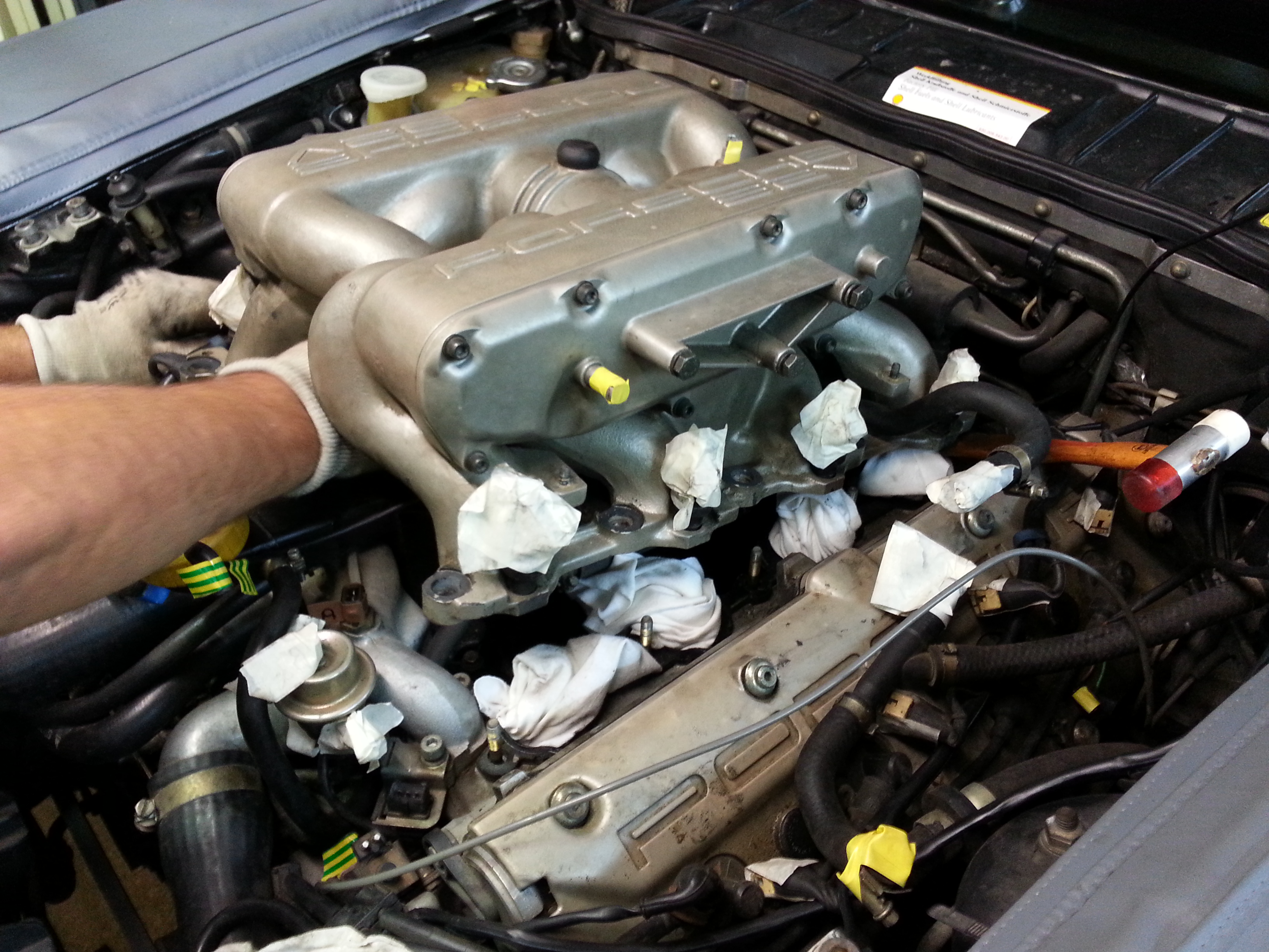

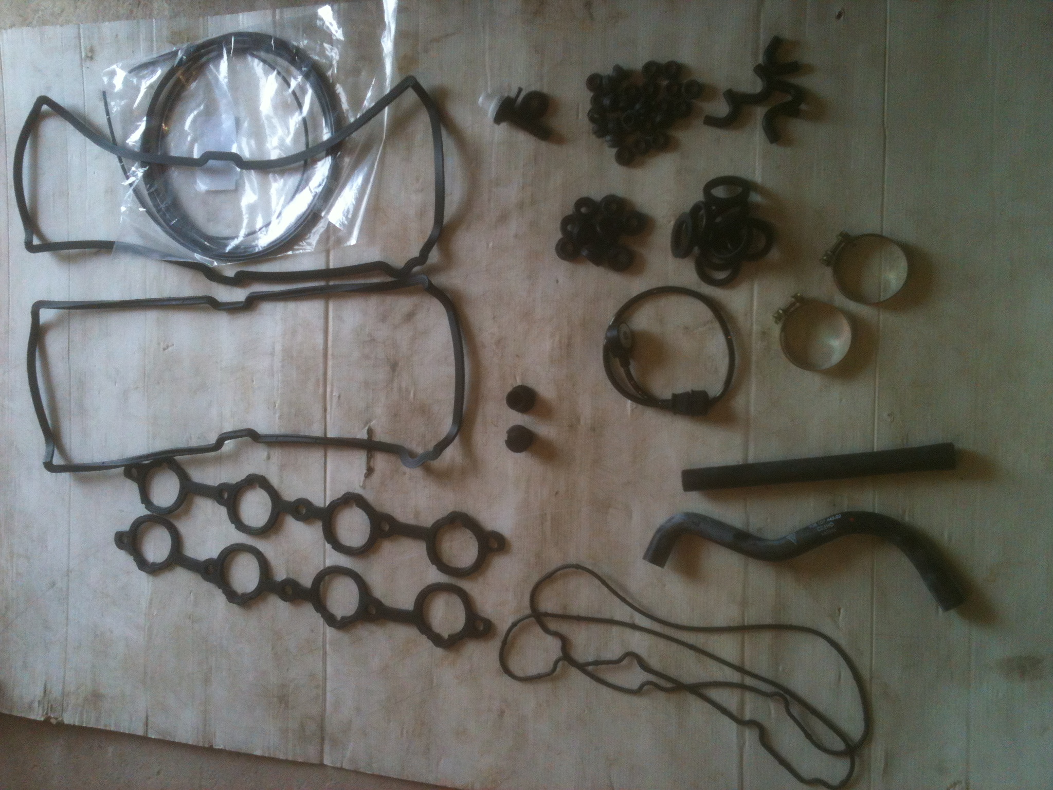

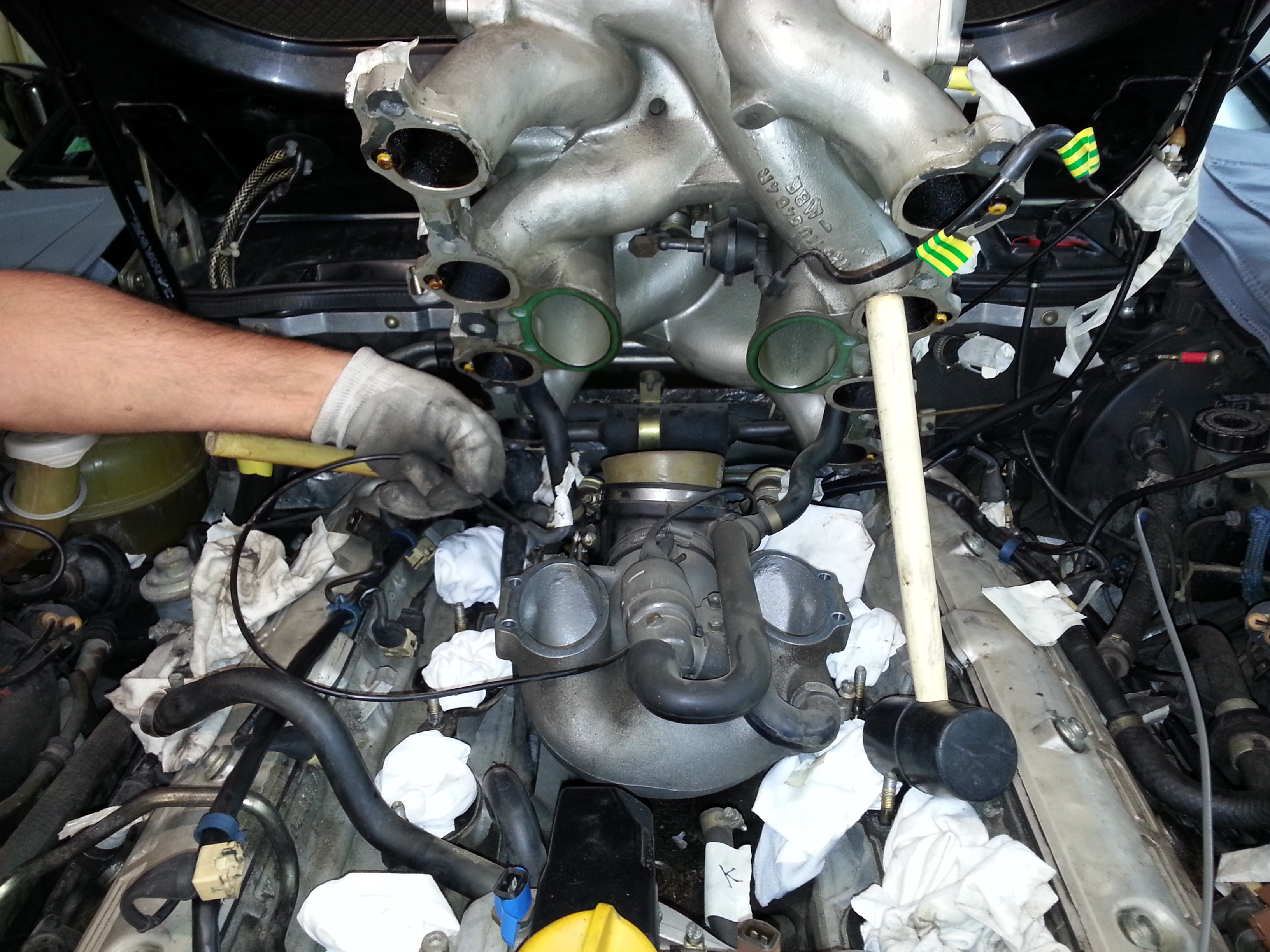

Moi j'ai trouvé ça très galère à faire. Tout ce démonte tranquille, comme dit plus haut, faut être minutieux et organisé, mais y a des trucs très embêtant à faire comme le câble ou fil qui passe sous l'admission et que pour remettre, ben.... c'est la merde. Tu vois rien, les mains sont trop grosses, faut aller passer un câble derrière une poulie invisible... Galère.
Je te rajoute 2 photos.

Avec ces quelques photos, je dirais que cela m'impressionne d'avantage ...
Et le coup du fil qu'il faut remettre à l'aveugle m'a calmé net !! :ouch: :ouch:
Encore merci à vous pour les détails précis , je vois désormais beaucoup mieux ou je vais devoir.... mettre les mains !!!

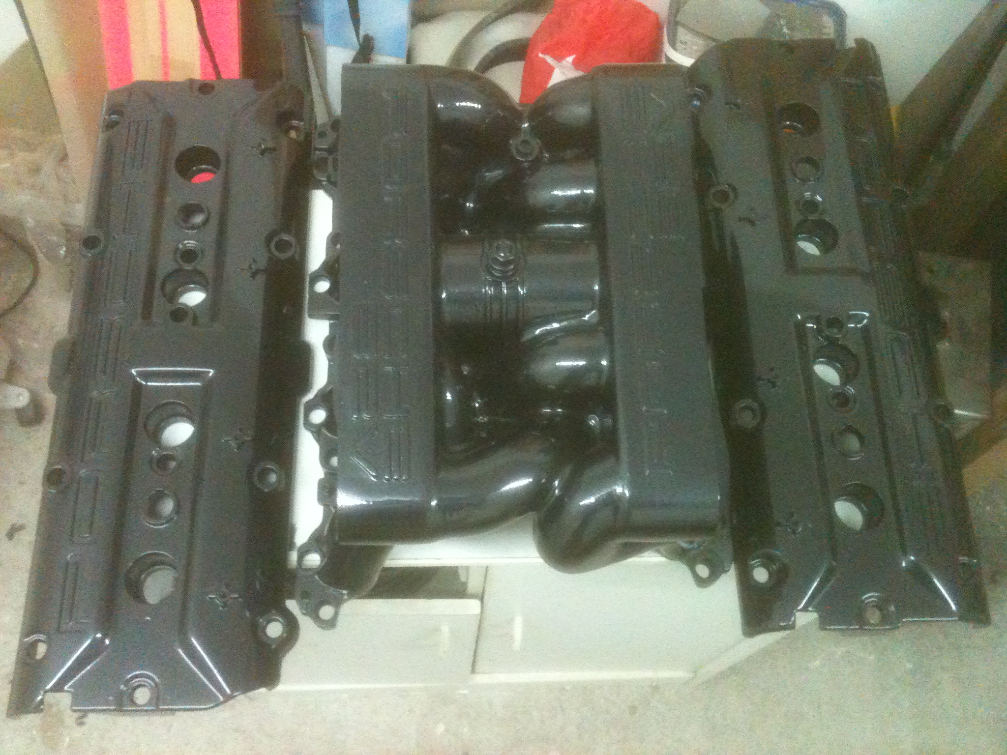

Prends ton temps pour étudier la chose , je te conseille d'adhérer au club pour 2018 et nous te guiderons pas après pas dans ta démarche .
Personnellement j'ai rénové totalement mon moteur de s4 et j'ai sable nettoyé , passe au lave vaisselle mon plenum avant remise en peinture .
Tout est possible avec de la patience et de la minutie , même sans être mecanicien.
