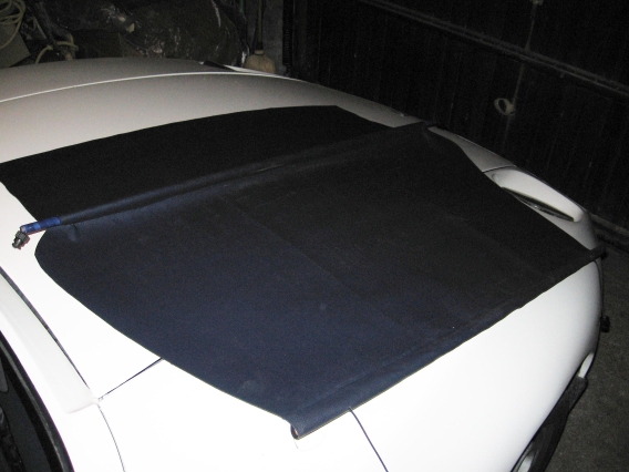

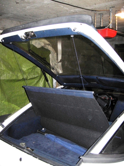

Il y a quelque temps, j'avais relevé les cotes d'un cache bagages et j'ai décidé de m'en faire une version simplifiée. Comme les embouts qui se verrouillent sur la caisse sont toujours disponibles chez Porsche, avec de l'élastique des tubes, du skaï (mais on peut faire avec du cuir si on a une machine à coudre qui est capable de le coudre) on peut arriver à quelque chose qui ne coûte que quelques Euros.

Joli

Je sens que ma commande groupée chez Lineker va susciter tout à coup moins d'intérêt :bravo:

La qualité n'est sans doute pas la même et j'avais entrepris la fabrication avant le lancement de cette commande.
Et c'est grâce à Stéphane que j'ai pu relever les cotes sur un vrai cache bagages.

jolie travail
ca revient a combien tout fini

Je n'ai pas retrouvé toutes mes factures. Les embouts Porsche sont à 0,87 € HT. Pour le tissus, l'élastique et les tubes, ça doit faire aux alentours de 10 €.
