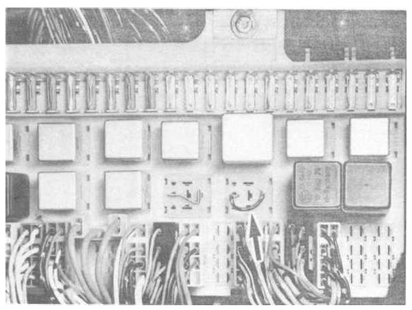

Est-ce que quand elle ne veut pas démarrer tu entends la pompe qui tourne ?
Essaye en shuntant le relais.
