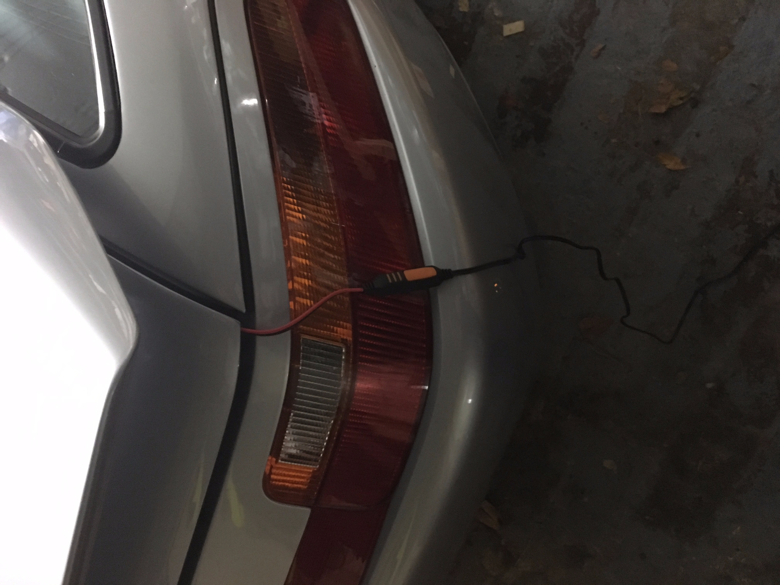

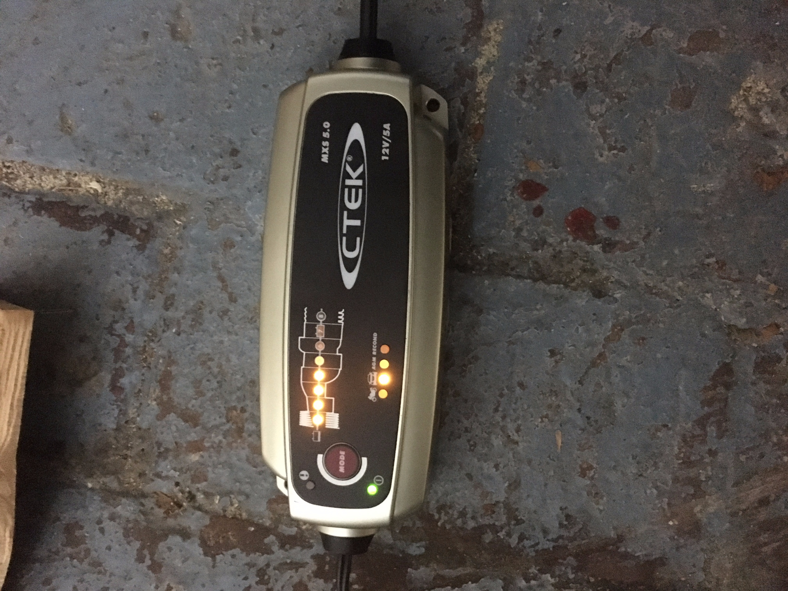

j'ai acheté un chargeur CTEK qui a aussi l'option maintien en charge
problème réglé et avec la rallonge fixée sur la batterie, plus de problème juste un plug et tout roule :D

Re: Que se passe t'il? Plus d'allumage et bruits
Message par 928cs » lun. 30 janv. 2017 14:13
Il faut juste bien penser à débrancher avant de partir...
