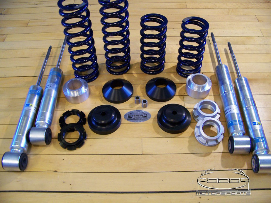

en attendant moi j'ai monté ça, et origine ou pas elle tient le pavé titine ! les ressorts courts je les ai donnés à Mimimogaze ( la bleue en photo ) car j'ai remis Melinda aux cotes usine, avec les ressorts courts impossible de rouler sans frotter !!!
Et l'avantage des bilstein : ils sont réglables :best:
