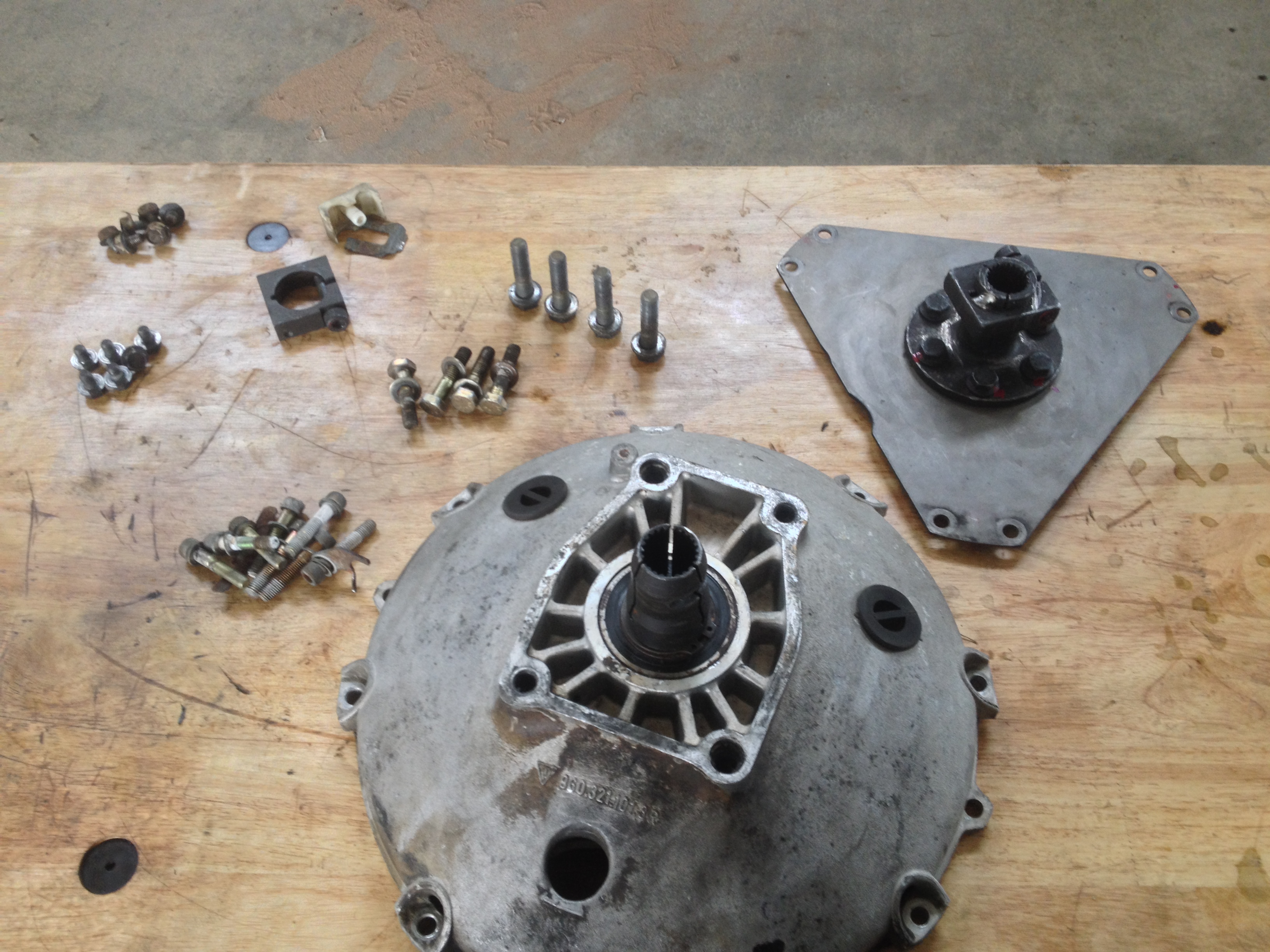

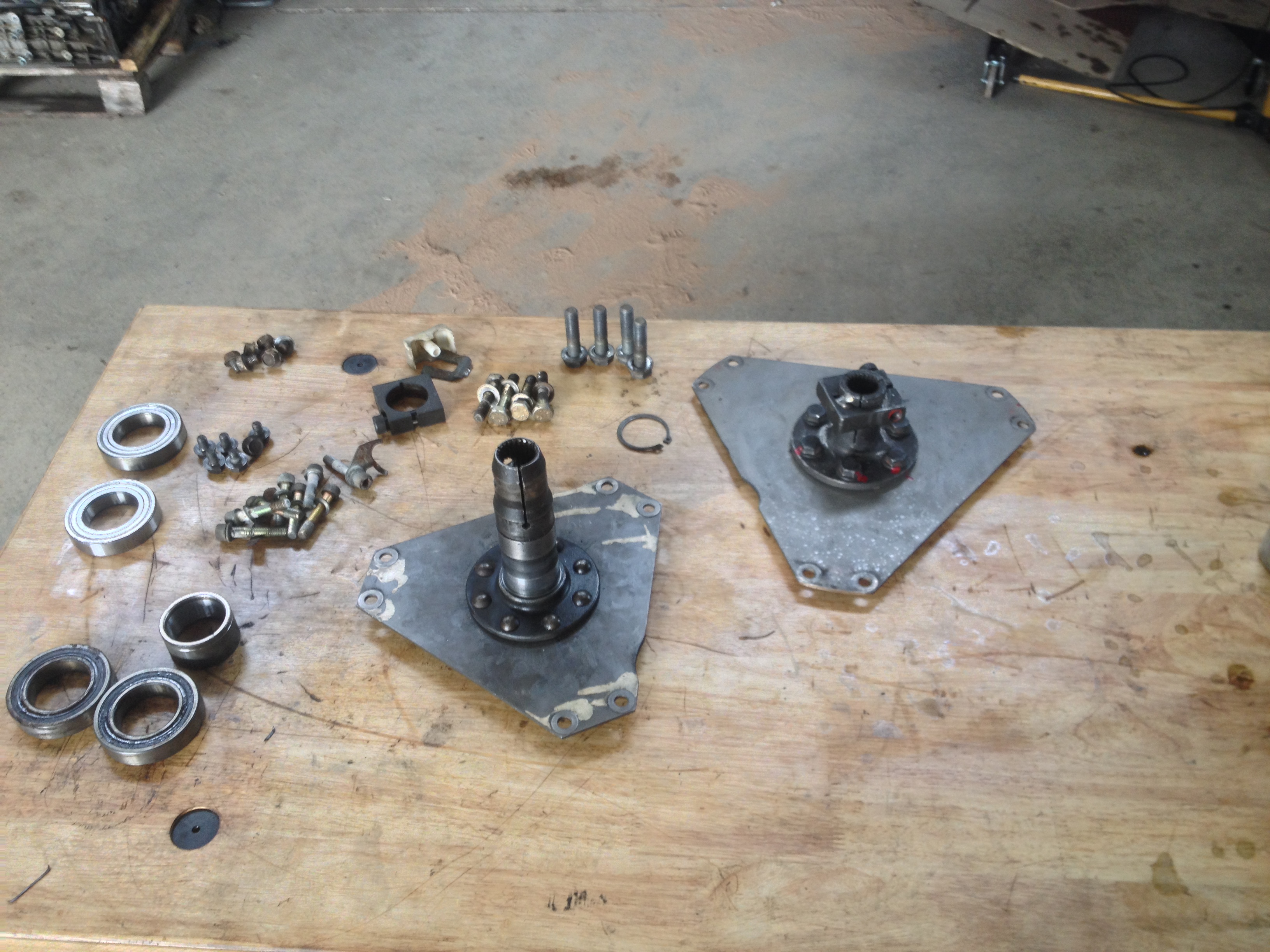

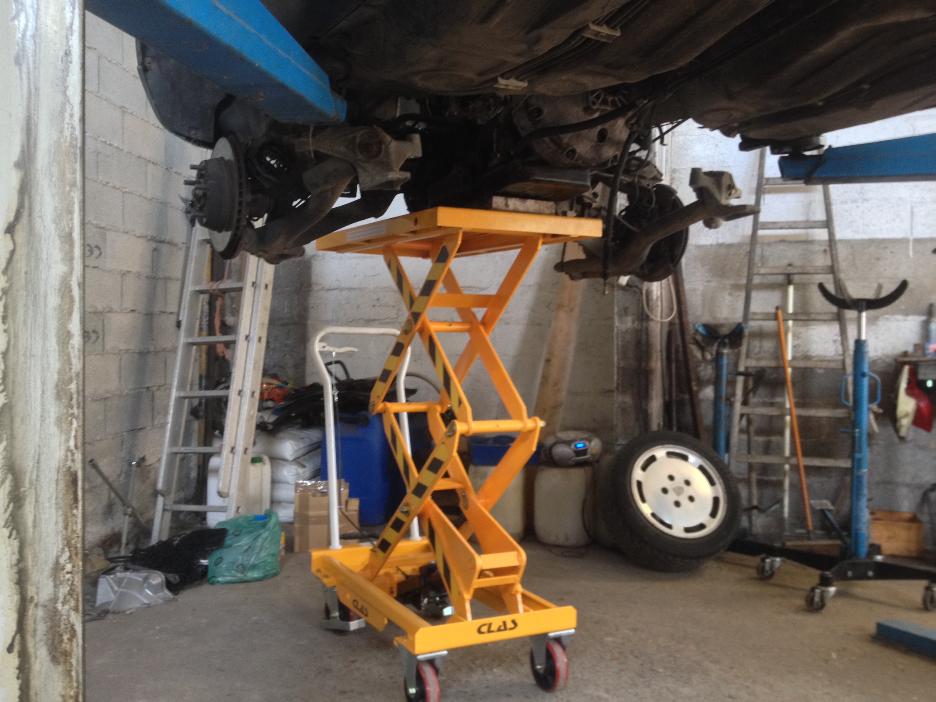

bonsoir à tous
je viens de changer le transaxle ainsi que les roulements du flector coté boite sur une s4 d' un membre .
voici quelques photos

Bravo pour ce boulot

Et c'était pas une mince affaire !!!
Mais ça valait le coup. J'ai enfin une S4 qui fait le son d'une S4 !!!
Ça demande de la finesse, gros taf, et effectivement, des roulements qui en avaient besoin.
Merci à Philippe.
Merci à Philippe.

Chapeau pour le taff réalisé, c'était sur une S4 en boîte manuelle ?
J'ai un bruit de roulement sous le tunnel de boite mais je ne sais pas comment savoir si ça vient de la boîte ou des roulements de transaxle.

boite auto d'après les pièces en photo

C'est ma S4 BA. En fait sur une BA, il y a 4 roulements à faire: 2 dans le transaxle et 2 dans le carter d'entrée de BA.
Sur une BM, c'est 3 roulements dans le transaxle.

Très intéressant ce sujet !
Je viens de faire l'embrayage sur ma S4 BM , je vais rouler un peu mais le bruit de roulement ne m'inspire pas confiance.
D'après les photos j'ai l'impression que la depose du transaxle ne nécessite pas la dépose de la boîte. C'est déjà ça !
En tout cas je préfère tomber le transaxle en espérant que le roulement vienne de la plutôt que d'ouvrir la BV.
