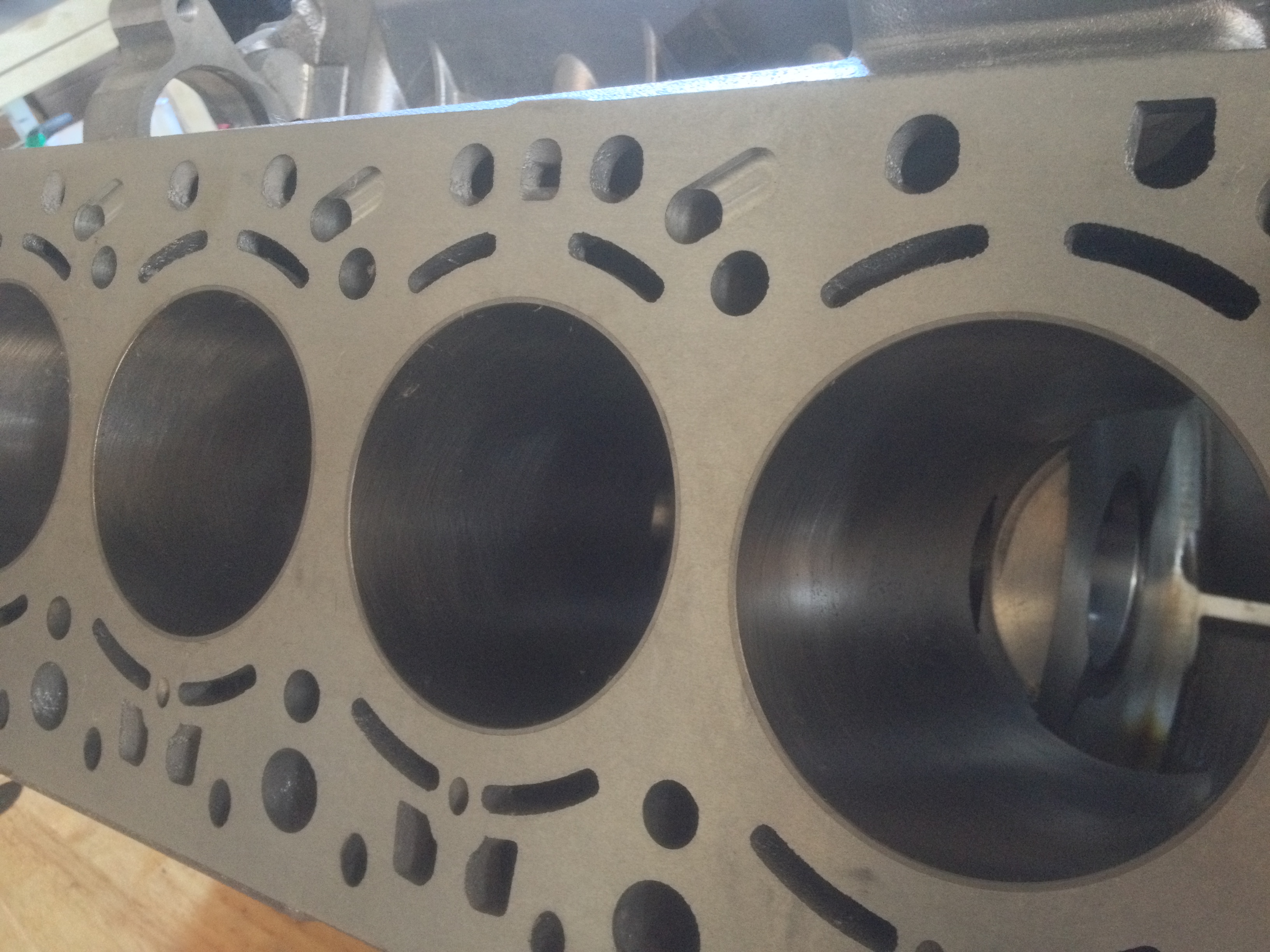

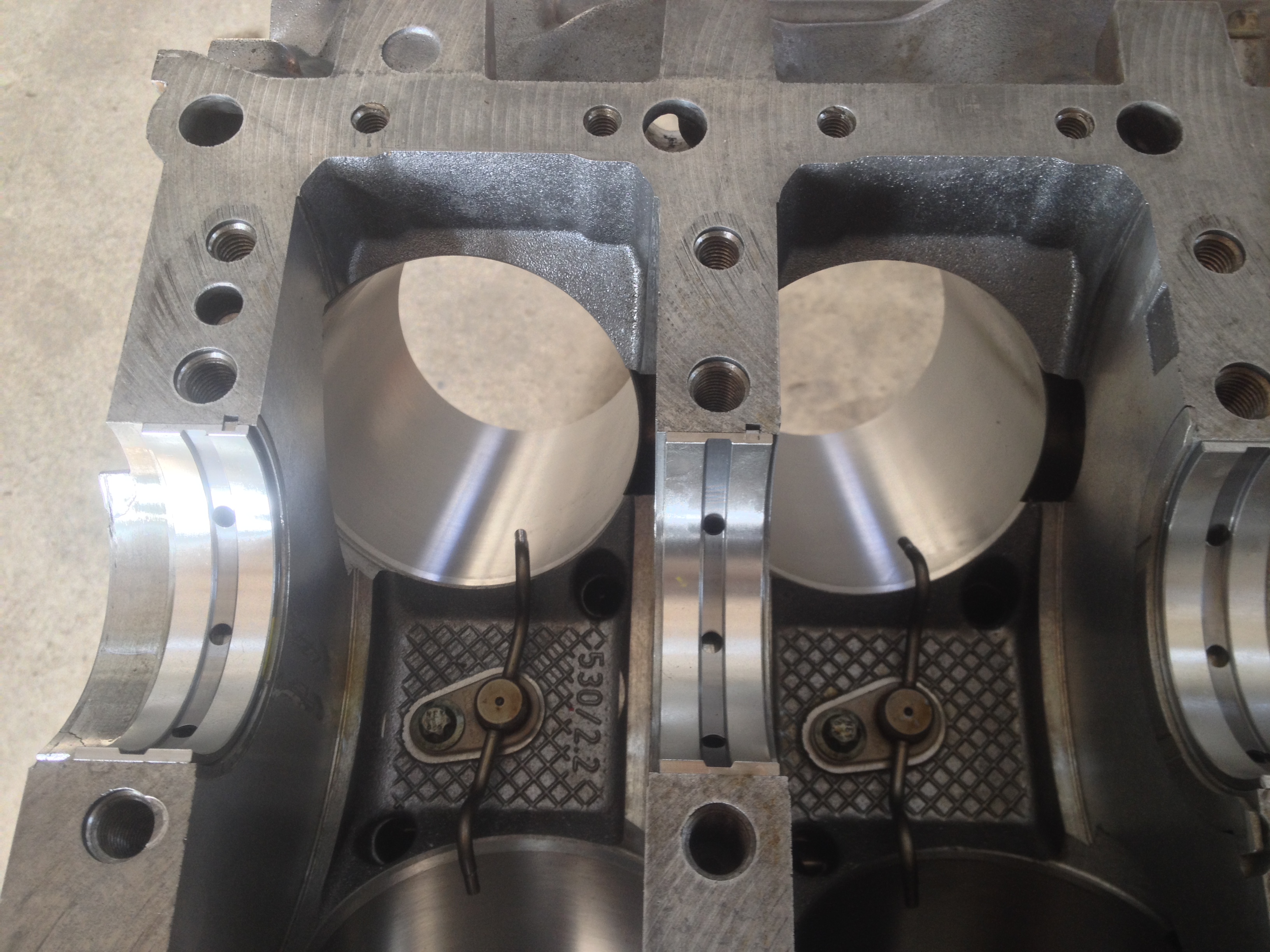

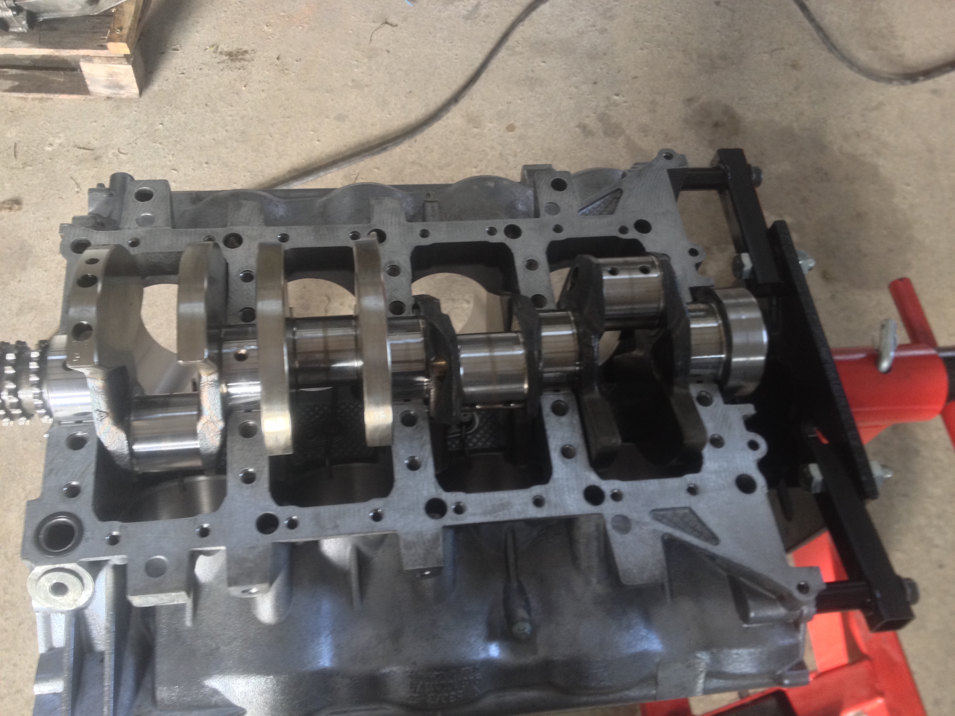

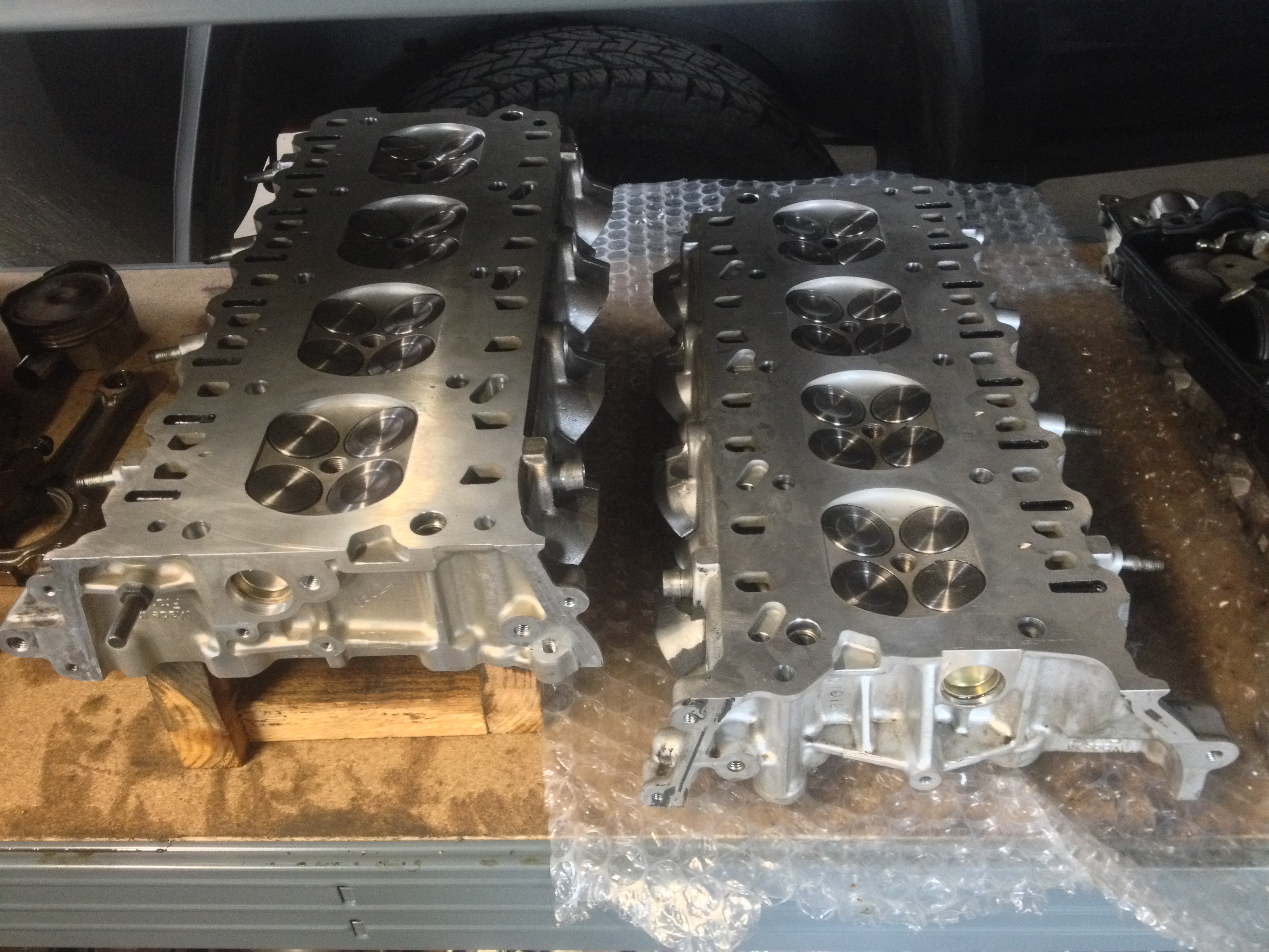

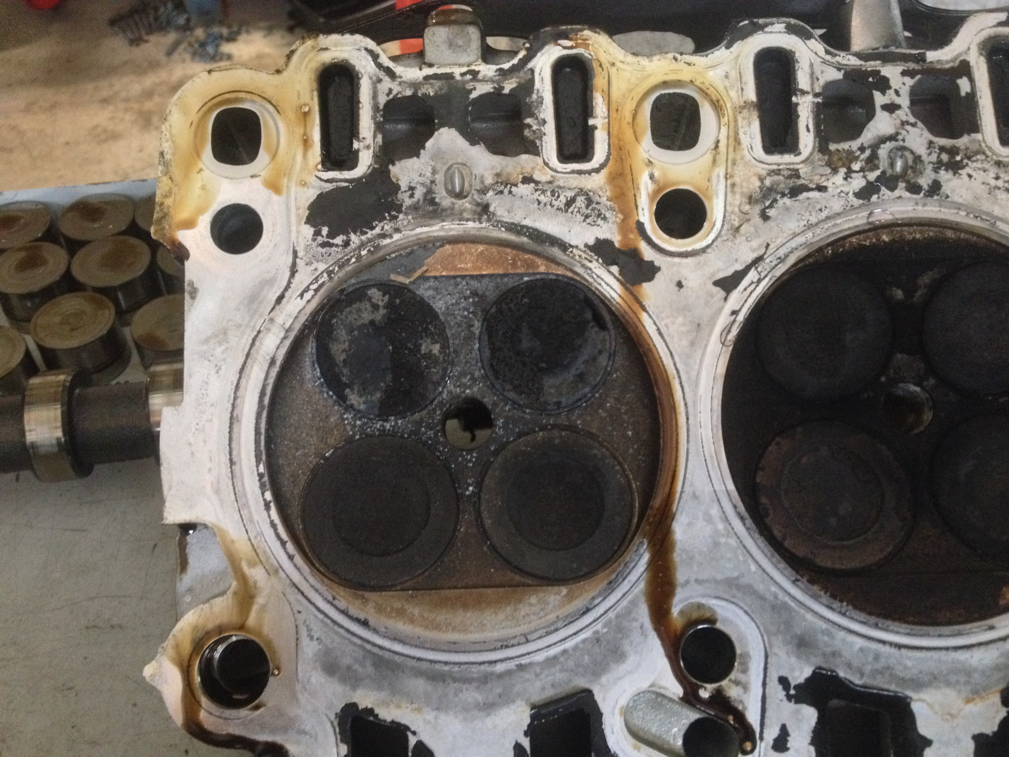

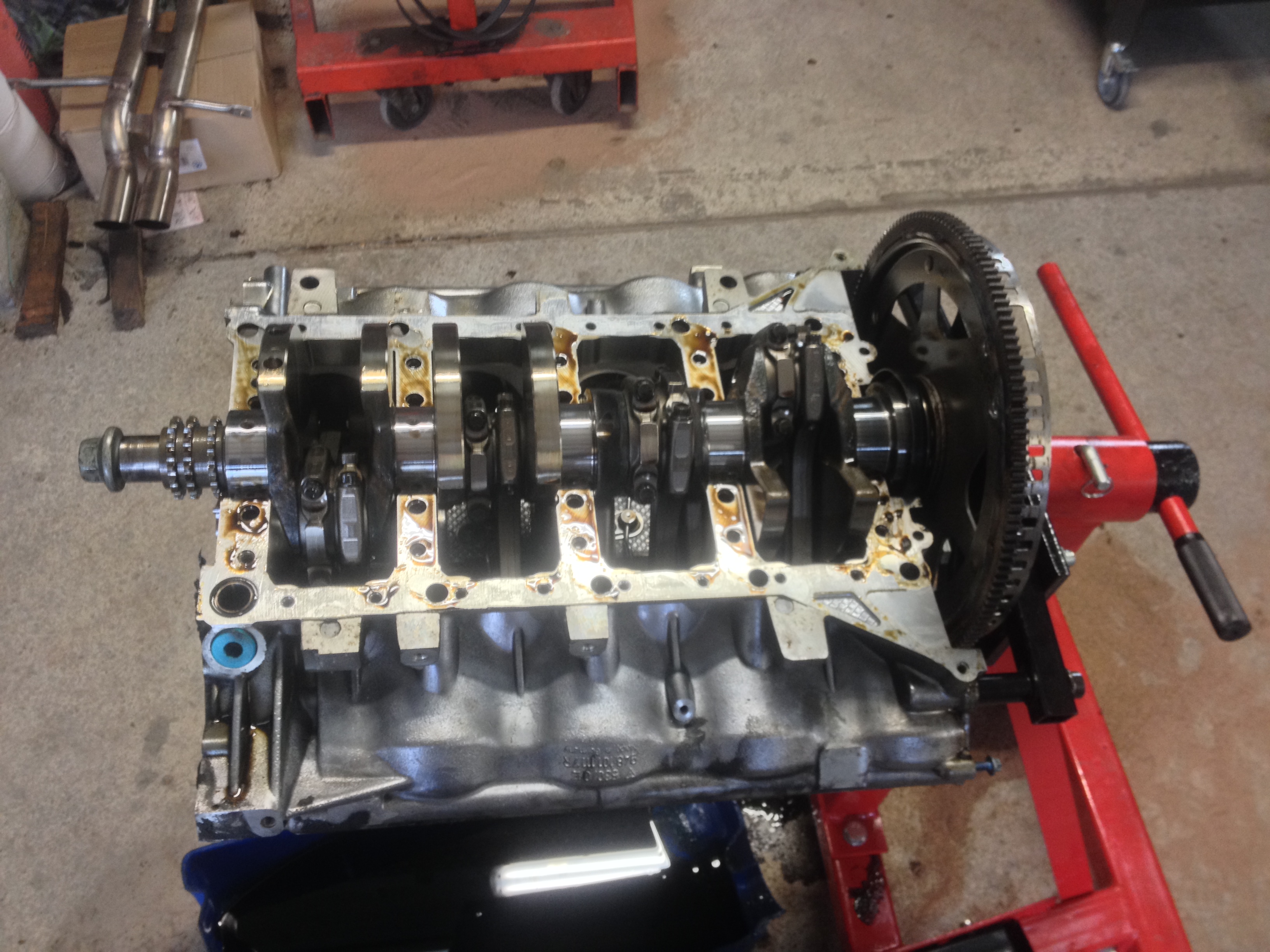

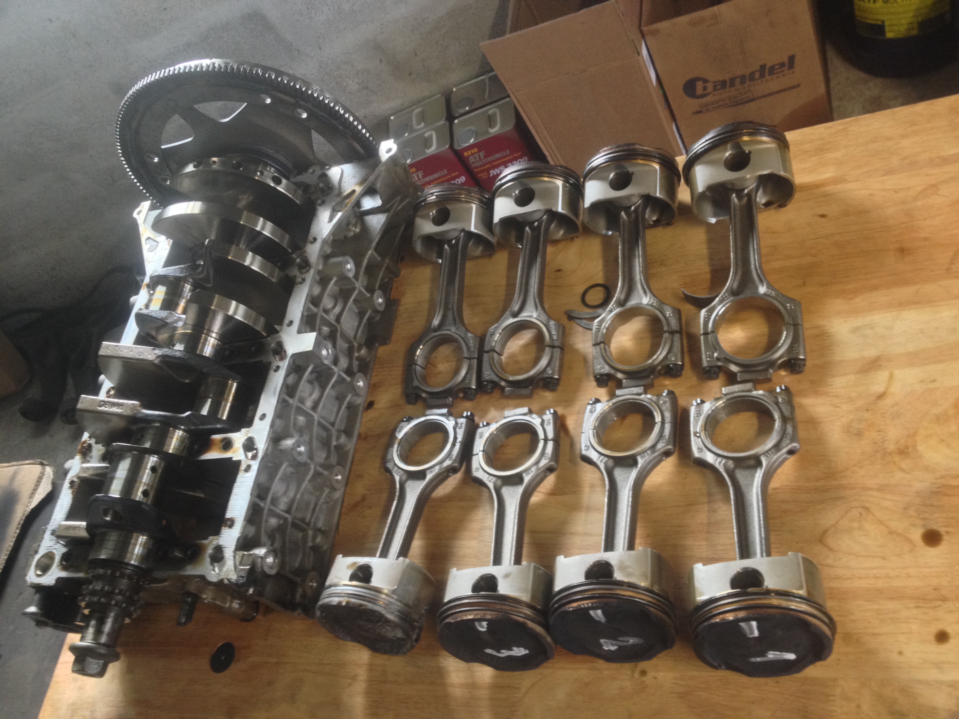

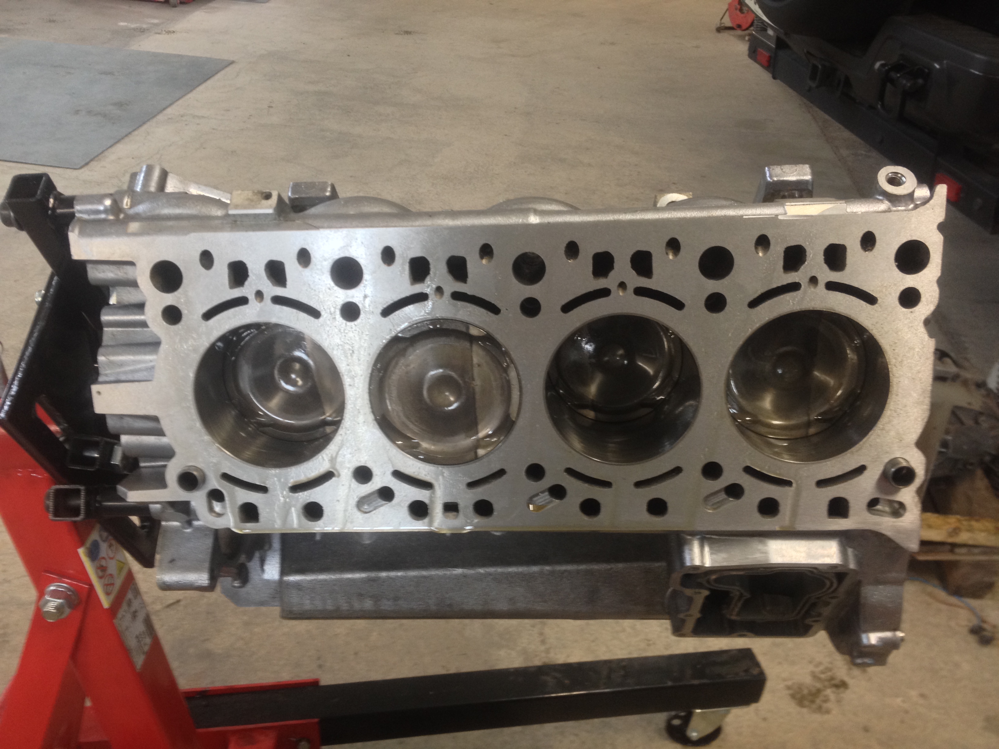

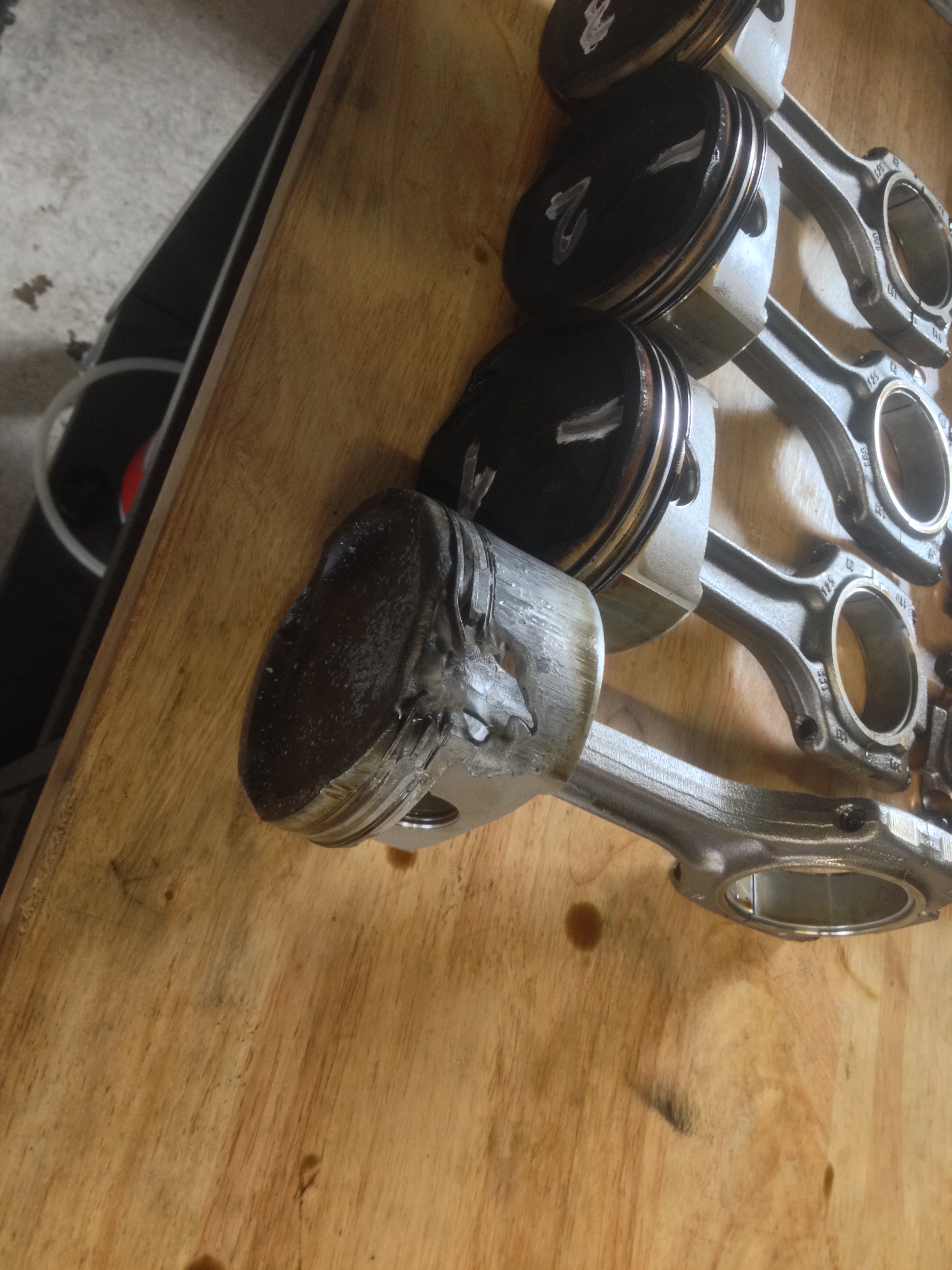

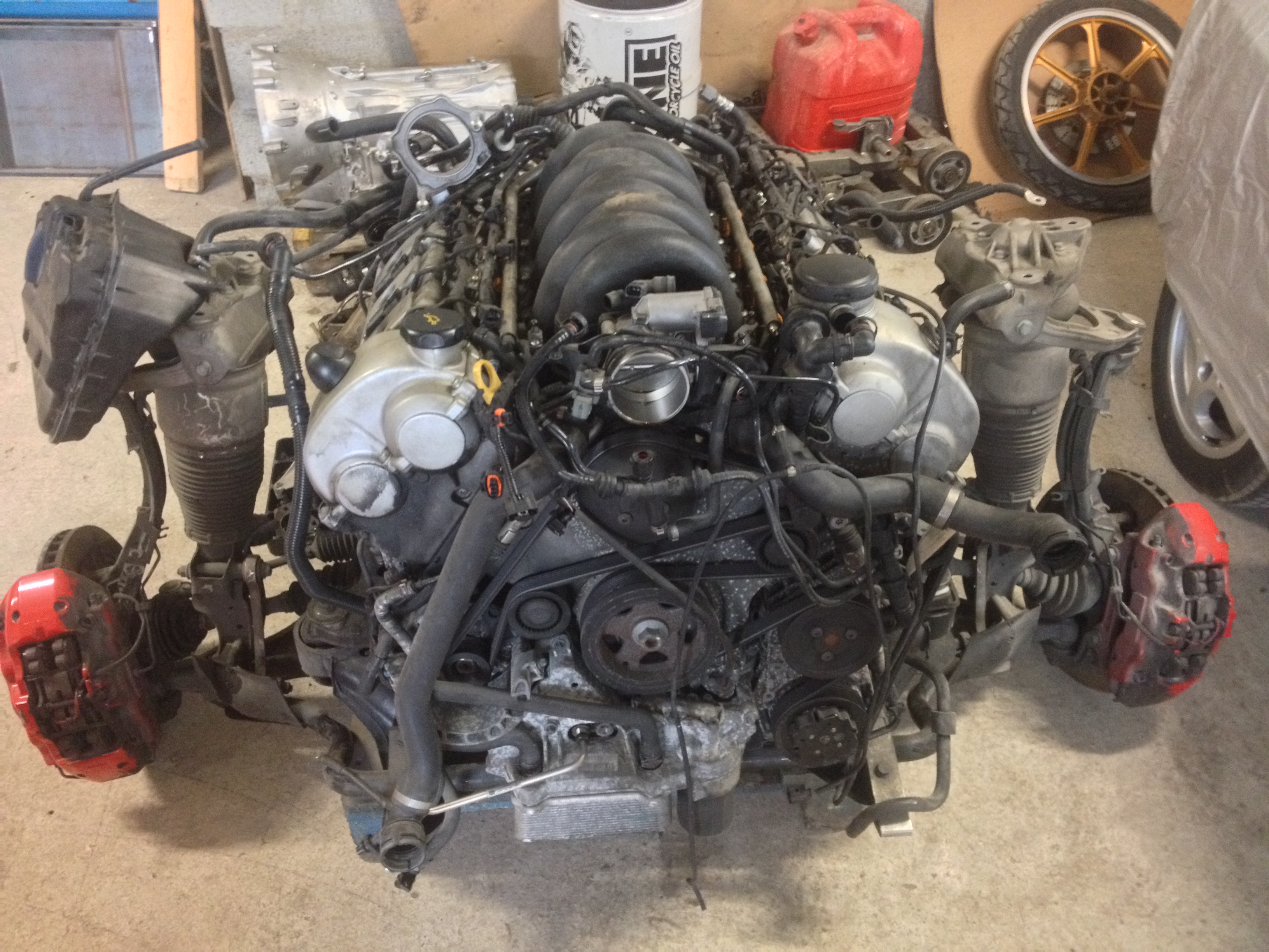

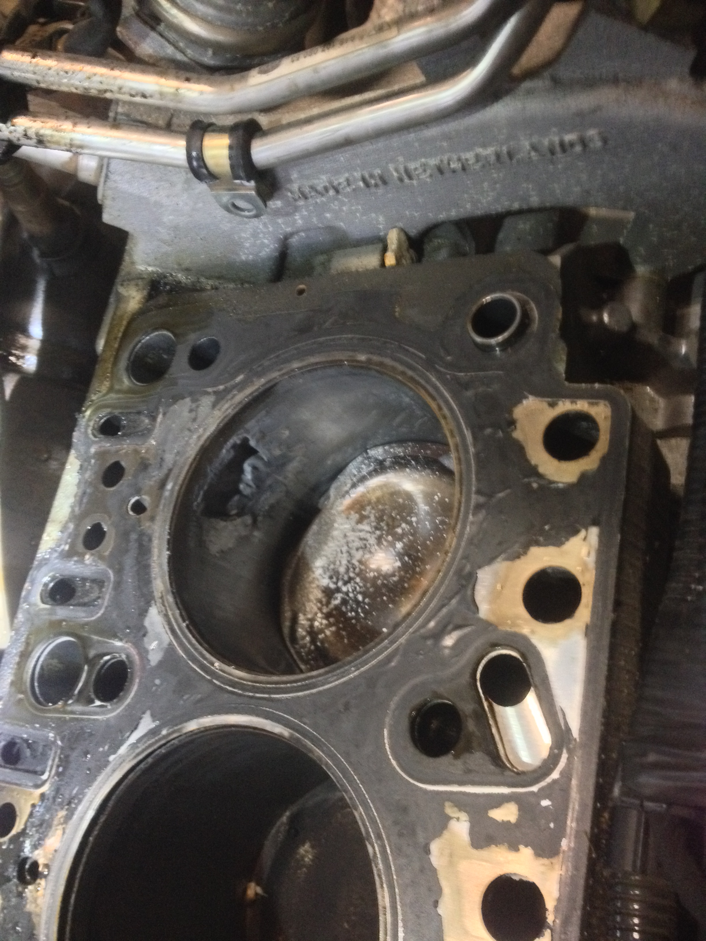

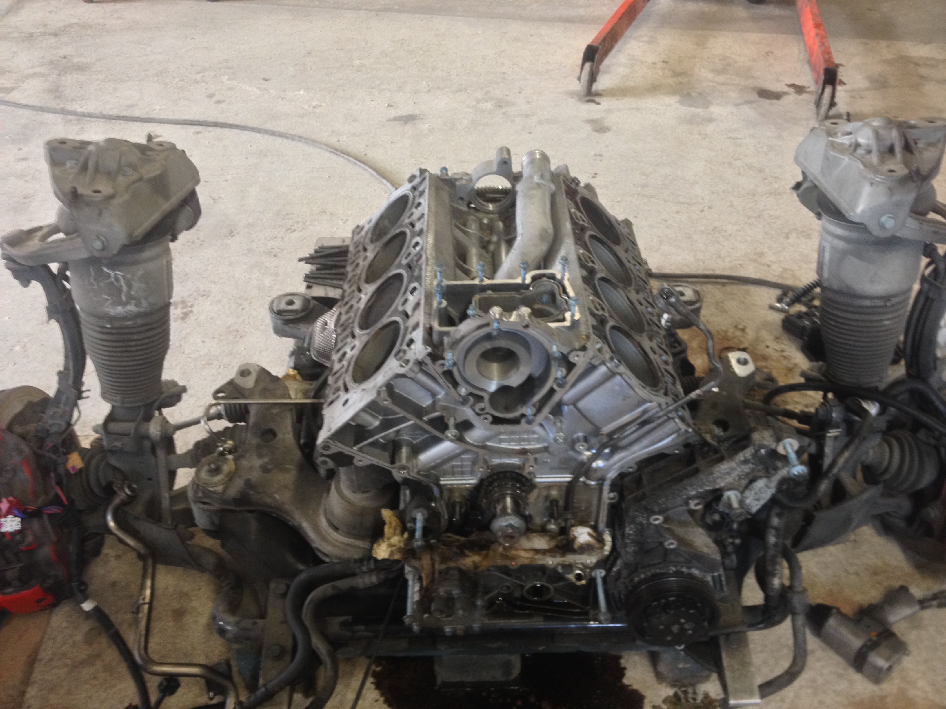

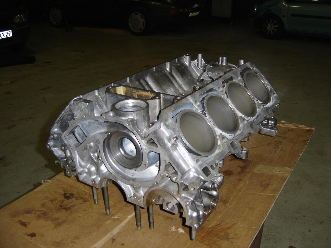

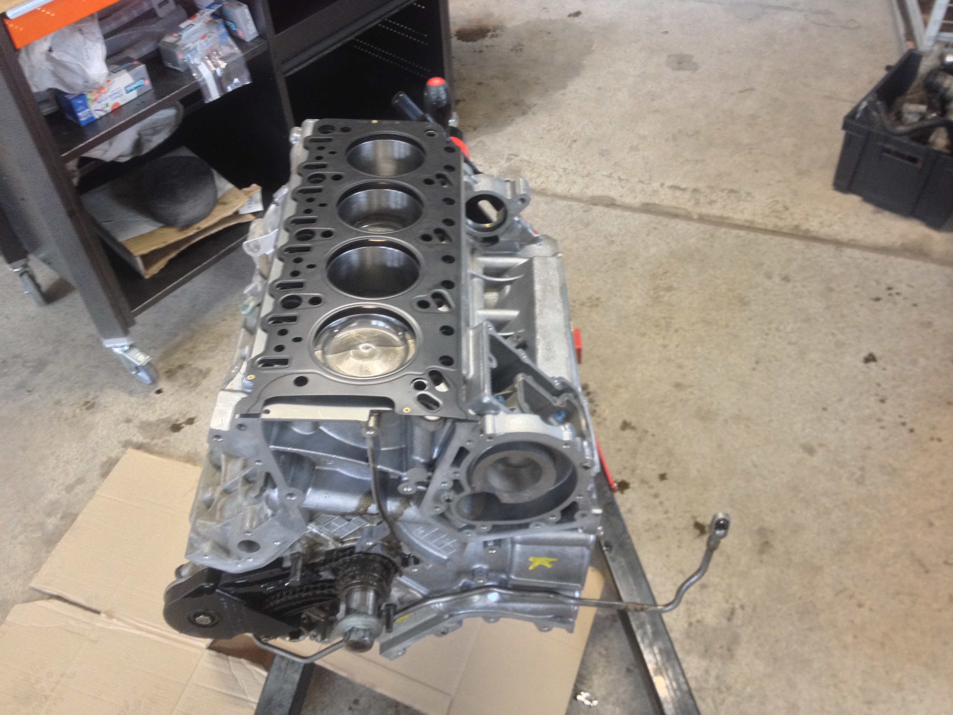

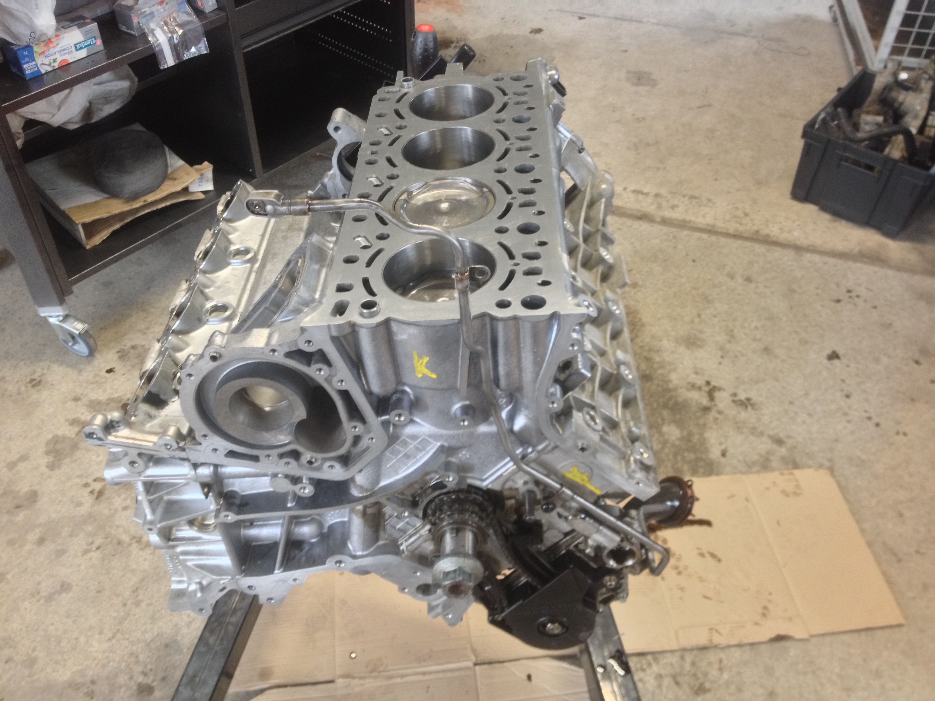

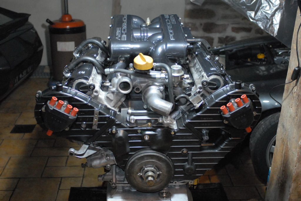

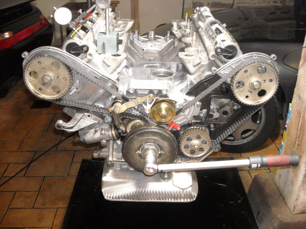

bonjour à tous
un de mes clients à cassé son moteur de cayenne 955 turbo s poussé à 600 cv
soupape d' echappement cassée , cylindre et piston fondu ...
nous avons trouvé la solution de mettre un moteur chemisé et non avec traitement alusyl car pas tres fiable sur les cayenne .
voici quelque photos de la dépose et reconstruction du moteur
002 (2).JPG (1.51 Mio) Vu 4043 fois
012 (3).JPG (1.64 Mio) Vu 4042 fois
015 (4).JPG (1.66 Mio) Vu 4042 fois
002 (5).JPG (1.95 Mio) Vu 4042 fois
004 (6).JPG (1.73 Mio) Vu 4042 fois
006 (5).JPG (1.5 Mio) Vu 4042 fois
008 (4).JPG (1.78 Mio) Vu 4042 fois
012 (2).JPG (1.93 Mio) Vu 4042 fois

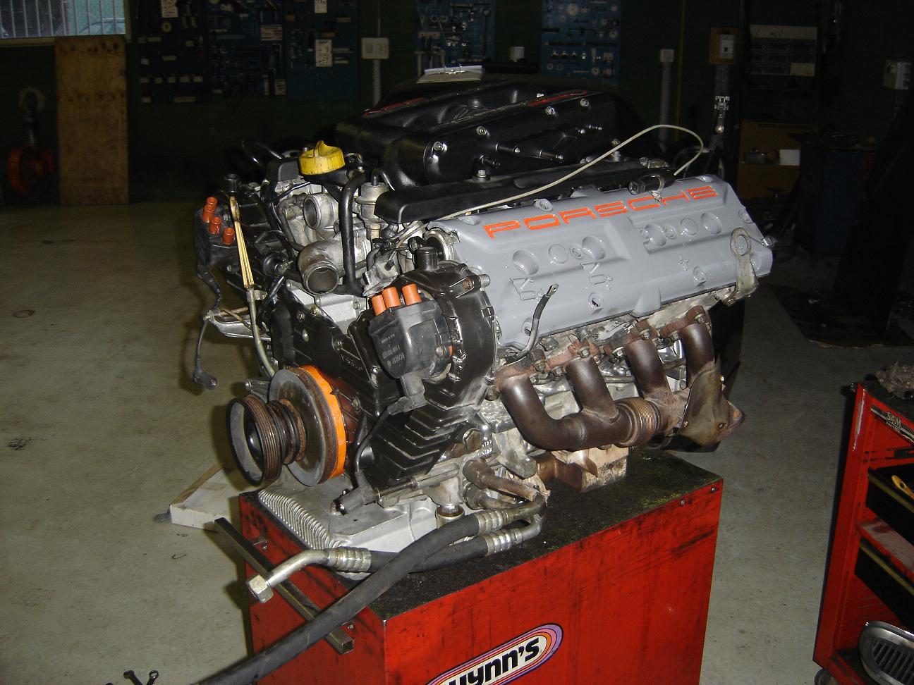

j' en ai refait un moteur de s4 il y a 8 ans

c' est la différence entre le garage de passionné et le garage basique de changeur de piece sans chercher à comprendre
