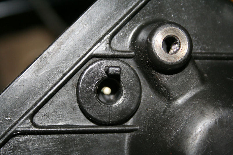

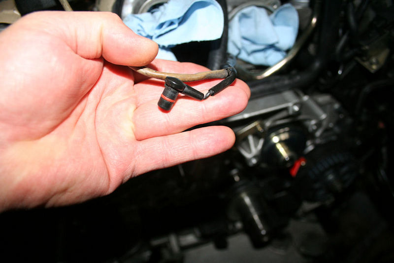

Tu peux vérifier si la sortie du capteur est bien à la masse.
Tu déconnecte la prise qui se trouve sur le carter un plastique noir.
Si elle est à la masse, la courroie est bien tendue.
C'est sur la première photo qu'il faut contrôler.
Si le fil est coupé, c'est normal que le voyant s'allume.

Le capteur de tension est intégré au tendeur, c'est un système qui met le fil que je t'ai mis en photo plus haut à la masse tant que la courroie est bien tendue.
