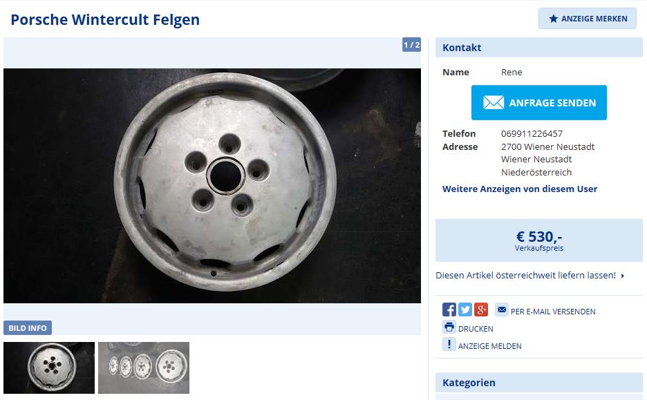

stephaneb9 a écrit :C'est possible d'acheter des jantes d'origine Wintercup, ou c''est introuvable ? et quel montant je dois prévoir ?
Rare, mais pas introuvable. Sans doute même encore dispo neuf chez Porsche, mais ça va te coûter une fortune. En tous cas, ce sera beaucoup plus facile à trouver avec la bonne orthographe : "wintercuLT" :fr4:
https://www.willhaben.at/iad/kaufen-und ... 169941201/
http://www.mcssl.com/store/millersporta ... ult-wheels

Donc si je traduis Wintercult.... il y a le mot hiver dedans, est ce des jantes prévu pour la neige ?
Re: Jantes et pneus pour une 928
Message par 928cs » mer. 21 sept. 2016 18:08
C'est exactement cela.
Message par chax » mer. 21 sept. 2016 18:08
Oui, tout à fait.
