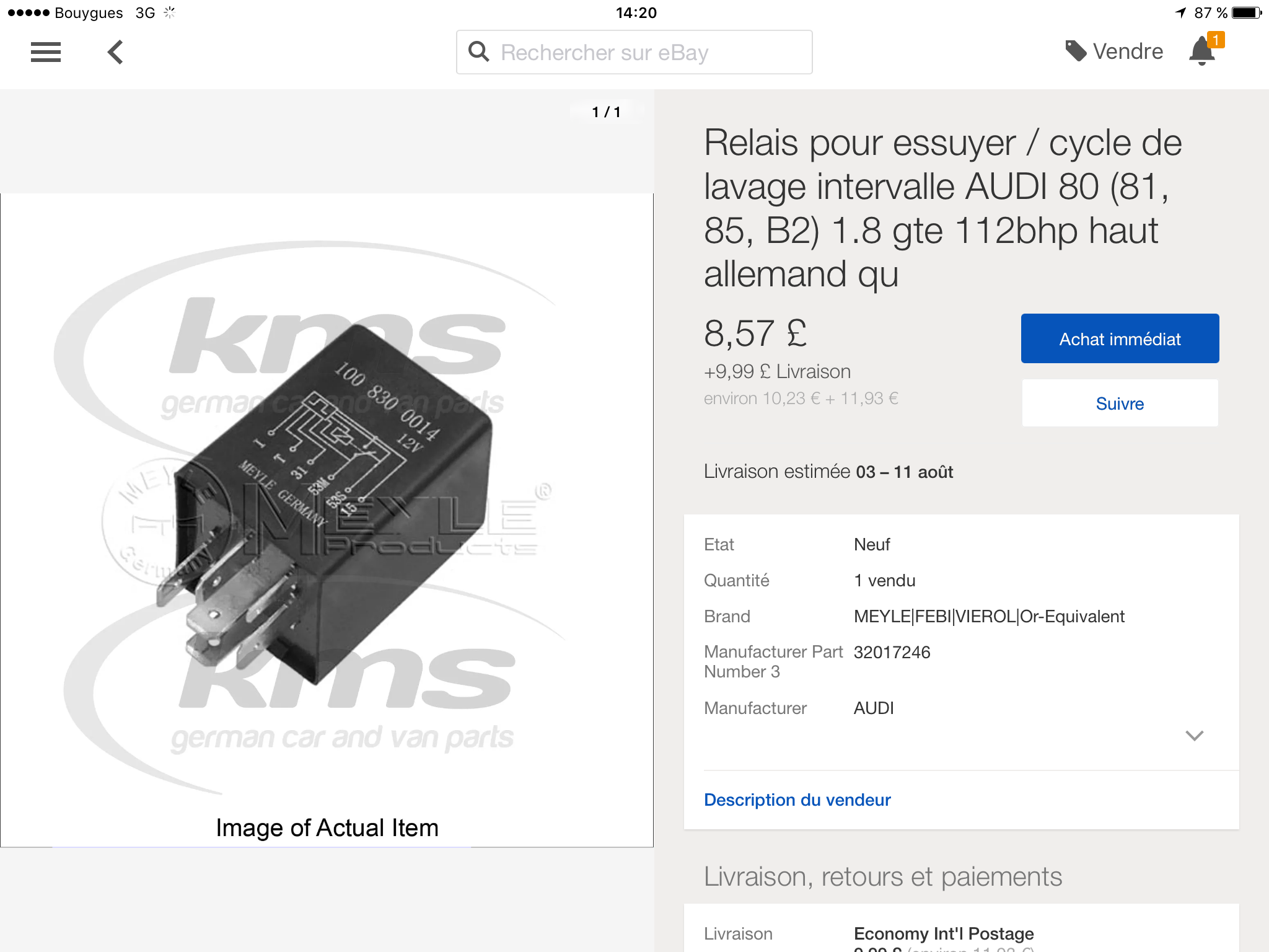

J'ai trouvé cela
Quelqu'un peut me confirmer que c'est le bon svp?
Merci

Messages : 2757
Re: Essuie glace
Message par mcs51 » mer. 27 juil. 2016 17:49
Un peu de lecture ICI
Le relais ne sert que pour la temporisation !

Message par mcs51 » jeu. 28 juil. 2016 08:20
Un peu de lecture en rapport au relais de temporisation? C’est ICI
Dans ma ’89 j’ai un relais Audi qui règle la temporisation sans le potentiomètre :bravo:
Il faudrait avoir un schéma de ’85 pour voir si ça irais aussi sur la tienne… …
