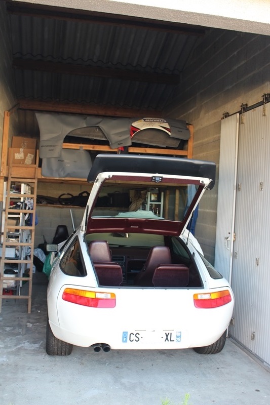

Rangement du garage et désherbage devant.
