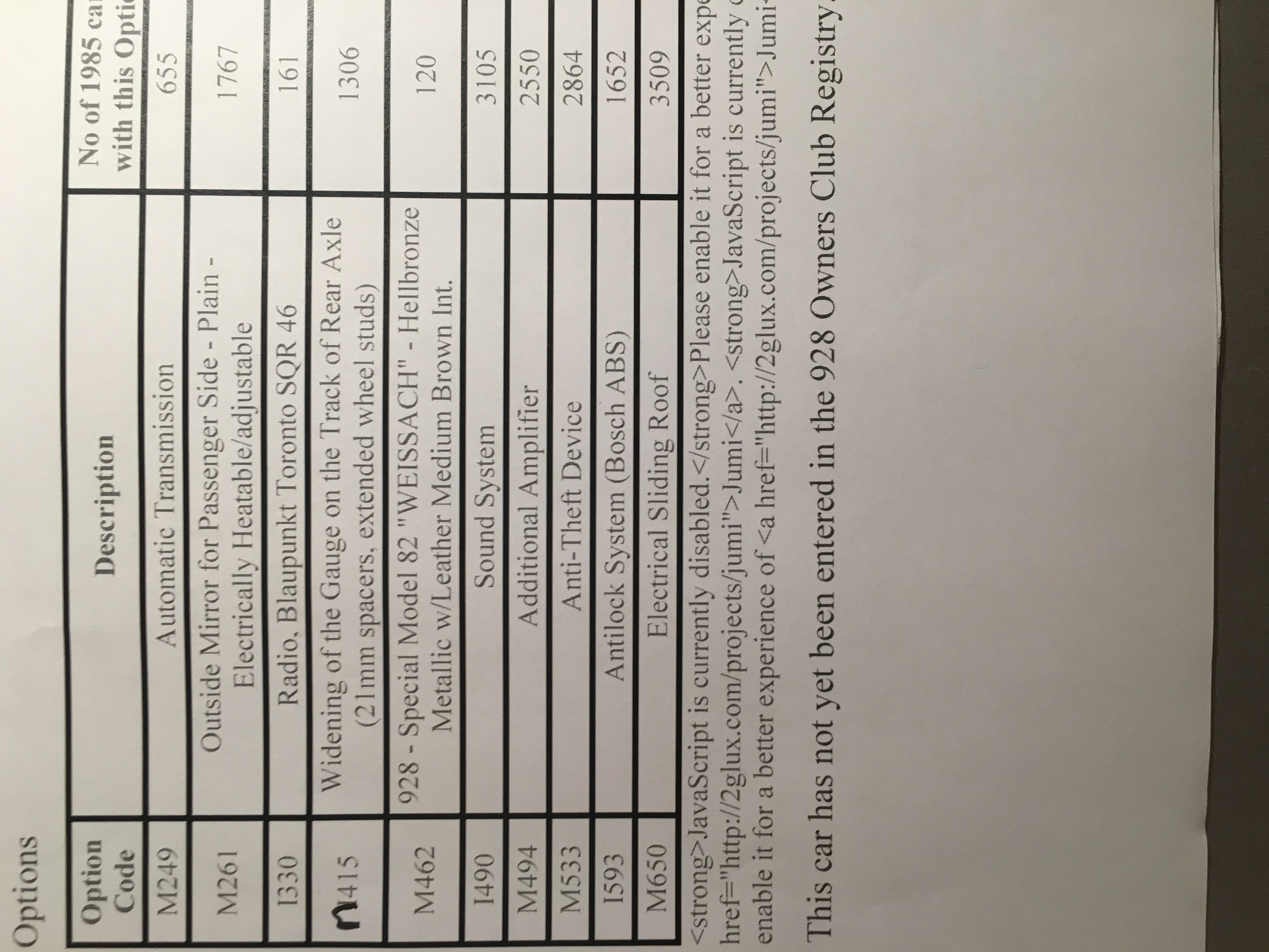

En vérifiant un numéro de série sur la base VIN j'ai trouvé une S2 de 1985 livrée en Belgique avec cette option : "415 Widening of the Gauge on the Track of Rear Axle (21mm speakers, extended wheee studs)" je ne parviens pas à trouver de quoi il s'agit. Quelqu'un connait - il ? Merci !

Oui je ne comprends pas ce que c'est ! Voici la photo des options ...

Ce sont des élargisseurs de la voie de l'essieu arrière = cales = entretoises.
Ils sont à simple ou double boulonnage et se montent sur le moyeu de chaque roue arrière avant d'y fixer la jante.

21 mm spacer : cale élargisseur de voie de 21 mm
Extended wheel studs : gougeon de roue plus long
Donc , ce sont des elargisseurs de voie simple boulonnage .
Elargir les voies d une auto a pour intérêt outre que l esthétisme, de limiter le roulis .
