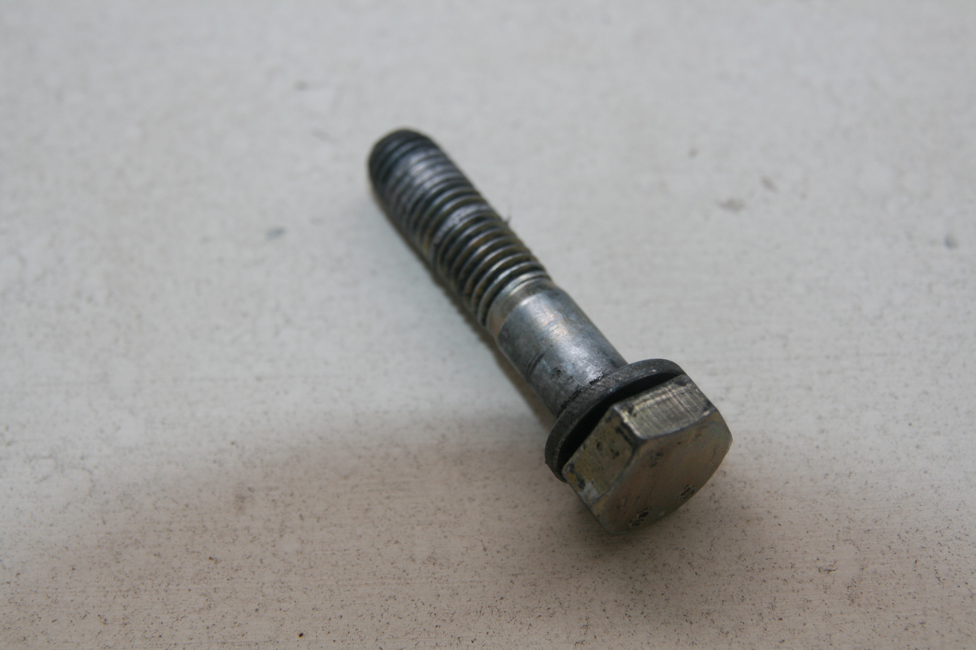

J'ai retrouve cette grosse vis suspendue dans la plaque de protection sous le moteur ... D'ou vient elle ? :sceptic:
C'est du M10 x 50

Du mal à me rendre compte de la grosseur de la vis sur la photo, mais on dirait bien une vis de carter de distribution

Ou alors une des vis de la pompe de DA ou alternateur?

Elle fait 55 mm de long. Tete de 17.

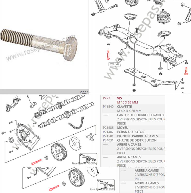

Les 2 vis qui tiennent la traverse sur laquelle sont fixés les supports moteurs ne sont pas des M10x55 par hasard?
Jean-Paul
Messages : 273
Enregistré le : lun. 10 févr. 2014 11:30
Auto : (EX 928 S4 AUTOMATIQUE 1988)
BMW 325 IX E30 1988
BMW 328 CIA E46 2000
Localisation : Drôme (26) F
Re: Quelle est cette vis
Message par Jean-Paul » sam. 12 mars 2016 14:42
vv748 a écrit :Les 2 vis qui tiennent la traverse sur laquelle sont fixés les supports moteurs ne sont pas des M10x55 par hasard?
Hervé :+1_2:
Effectivement, dans cette dimension je ne vois que cette vis, dans la traverse, P227 chez RP.
On la retrouve aussi pour visser le pignon d’arbre à came, mais elle n'aurait pas pu sortir de là-bas à cause du cache et ça aurait surement fait du bruit... :-mdr:
Ou alors, les pignons d'arbre à came ont été démontés, lors du changement de courroie de distribution, pour changer les joints spi et une vis a été perdue au démontage puis remplacée, tu peux regarder ta facture, mais 4 ans pour tomber ça fait quand même long...
