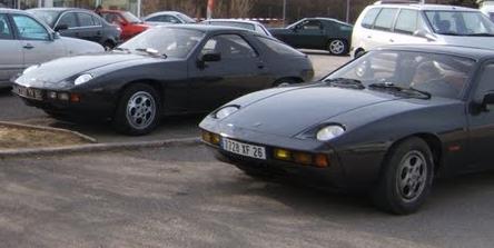

lilian85 a écrit :Mais je la reconnais, je l'ai vue sur le club944 la petite anglaise ;)
Je me disais pareil, mais je n'arrive pas à lire GB sur la plaque, mais un truc comme CZ :sceptic:
Conduite à gauche en plus re :sceptic:

Bah il me semble bien voir une plaque anglaise.
Parcontre c'est la 1ère fois que je vois une 928 BVM avec des roues de 15". Peut-être une spécificité de certains marchés :sceptic:

Bonjour, Valère ! On s'est déjà parlé sur club944.net :welcome:
Je te réitère mes félicitations, et pour ceux qui n'ont pas suivi, c'est bien une 928 conduite à gauche achetée une misère sur ebay uk.
J'en ai parlé ici : http://forums.amicale928.org/viewtopic. ... lit=+mamie
Steph, pour les jantes 15", je crois effectivement que c'était une spécificité pour certains marchés, et pas seulement lié à la boîte auto. D'ailleurs, je connais une 928 de 1980 origine française parfaitement identique à la mienne à l'exception des jantes... en 15"
