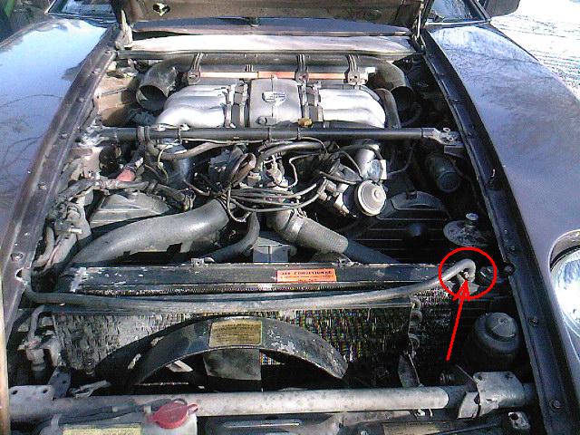

Bien faire la purge et vider l'air, bien attendre que le calorstat s'ouvre, vérifier que les durites soient pleines et vérifier le niveau dans le bocal d'expansion régulièrement.
purge eau.jpg (82.53 Kio) Vu 3146 fois

Merci pour ces conseils. Apès un premier test j'ai gagné presque 10°C de température de fonctionnement et je n'ai pas eu de bulle de lave glace à la sortie du gicleur droit...

Le changement de liquide est programmé pour début septembre, j'ai lu dans le RTA qu'il y avait deux vis de purge sur le carter moteur, le problème est que je ne trouve pas la référence des joints à remplacé dans le PET... Est ce que quelqu'un aurait ça?
Merci.

Salut
tu dois confondre avec les deux vis pour vider le bloc du liquide de REF.
Elles sont de part et d'autre du bloc, sous les collecteurs.
Il n'y a pas de joint, c'est comme un bouchon, vu que c'est sur le bloc
je pense pas qu'un joint tiendrait le coup.
Pour la purge du circuit, tu laisse ton vase d'expansion ouvert, et tu fais touner
le moteur, avec le chauffage en position "chaud" et tu attends que les ventilos
se mettent en route.
bon entretien.
A plus, Tits....
