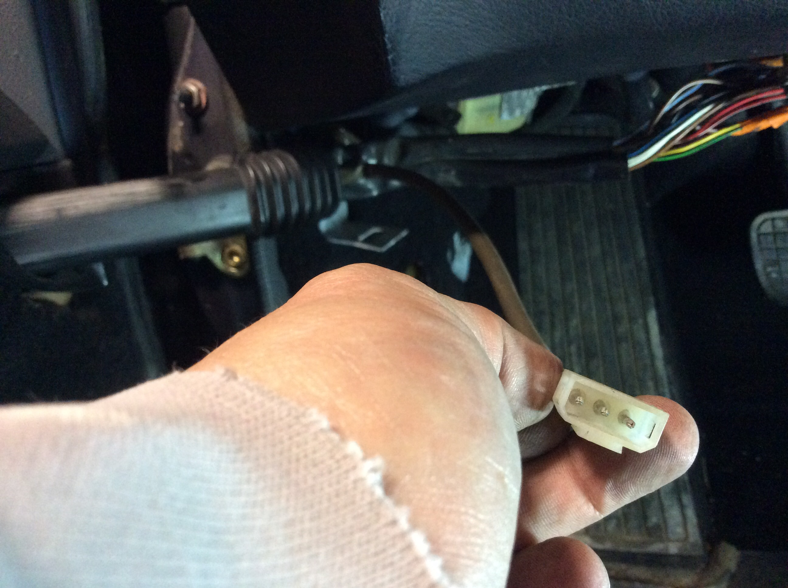

Est-ce que quelqu'un peux me renseigner au sujet de l'alarme d'origine (je suis censé en être équipé normalement, et j'ai une longue clé) svp?
Le connecteur que je vous montre sur la photo vient de la porte conducteur, ce connecteur n'est branché à rien du tout.
J'ai le même câble qui sort de la porte passager, puis un câble ressemblant avec connecteur identique qui pendouille sous le hayon et qui n'est branché nulle part.....
Ne serait-ce pas l'origine de mon non fonctionnement de cette S2?????
Avec notre manuel, je ne trouve pas le boîtier de commande de l'alarme
Il me dit aussi, afin le la mettre hors service, de ponter 2fils au niveau du connecteur Z du boîtier central.......... Chez moi les connecteurs s'arrêtent au W!!!!

Oui de mémoire c'est pour l'alarme. Pour le shunt de l'alarme il y a tout ce qu'il faut en partie privée dans la partie électrique ;)

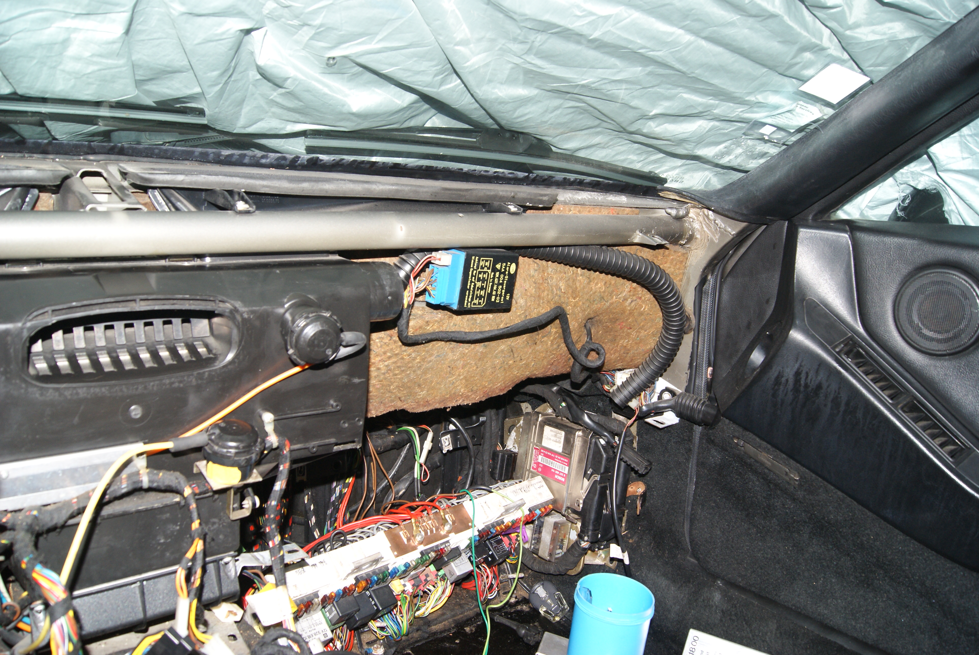

Sur la mienne le boitier était en dessous la barre de renfort sous le pare brise. avec du bleu....

Oui c'est possible.
Si l'alarme est enclenchée et que les connecteurs de poignée sont débranchés ensuite, ton alarme "ne retrouve plus les portes " il est impossible de redémarrer ensuite, cela m'est arrivé sur une Turbo en posant des poignées mécaniques.
Il m'a fallu reposer la poignée d'origine, débrancher l'alarme et elle a redémarré du premier coup.

J'ai trouvé l'alarme ce matin, enfin plutôt son emplacement, car elle a déjà été suprimée, le gros connecteur et le petit sont scotchés ensemble, et le fil jaune a été mis dans la même cosse que le rouge/noir (modif donc visiblement déjà effectuée)
Je suis en train de suivre une procédure de dépannage, mais je bloque (j'ai ouvert un autre post à ce sujet si vous voulez y jeter un œil)
En tout cas il y a sûrement déjà eu un gros paquet de bidouilles.......... X(
