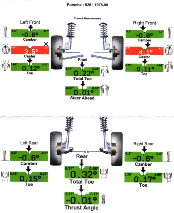

Une 'tite doc pompée il y a quelques temps sur Rennlist, ça peut toujours servir... ;)
Je laisse les pros traduire les termes techniques, quoiqu'il y quand même des petits dessins pour aider à la comprenure :prof2:
