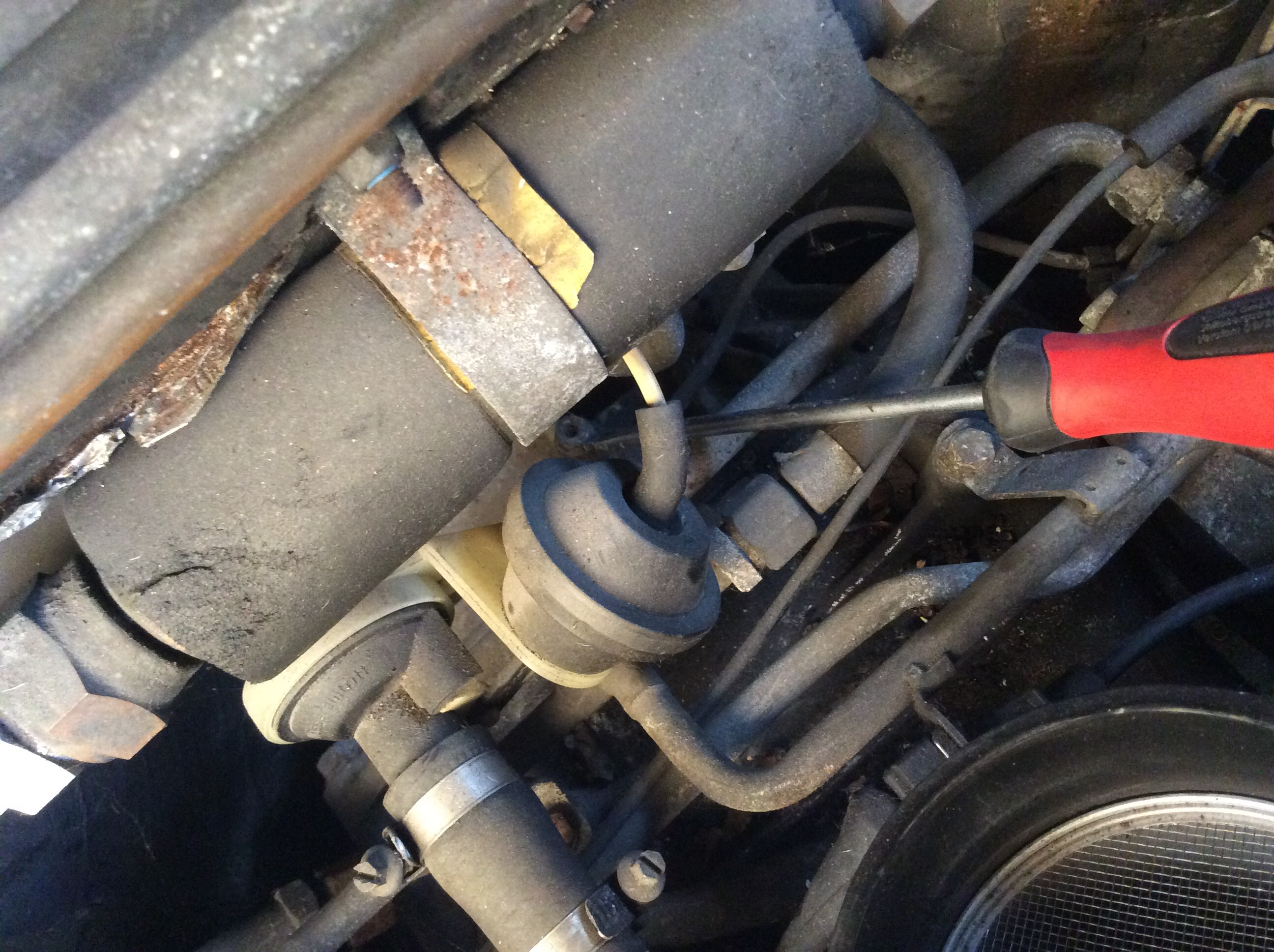

Dites moi pouvez vous me dire ce qu'est ce connecteur?
Première photo : le connecteur
Seconde : l'endroit où il arrive (au bout de mon tournevis)
Ne serait-ce pas le pmh???
Bizarre je n'ai rien de raccordé sur cette broche, sous le capot c'est tel que vous le voyez
Merci pour vos infos
À plus
Hervé

C'est un capteur qui sert à contrôler l'allumage ou un truc dans ce style. En tout cas ce n'est pas le capteur PMH qui sert au démarrage. Il est néanmoins fixé juste à côté en haut de la cloche d'embrayage. Vérifie quand même ton capteur PMH.

Ok très bien mercililian85 a écrit :C'est un capteur qui sert à contrôler l'allumage ou un truc dans ce style. En tout cas ce n'est pas le capteur PMH qui sert au démarrage. Il est néanmoins fixé juste à côté en haut de la cloche d'embrayage. Vérifie quand même ton capteur PMH.
Quelle est la méthode pour tester le capteur pmh? (C'est juste un aimant?)

Il faut un oscillo pour le tester.
